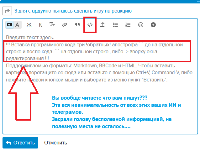

3 дня с ардуино пытаюсь сделать игру на реакцию
Хочу сделать игру на реакцию когда загорается лампочка посередине надо нажать кнопку и кто быстрее нажал того лампочка загорается то есть победителя. почему то лампочка победителя не загорается прошу помочь

Заранее спасибо хочу подметить что программа никаких ошибок не выявляет
Таким образом сделать игру на реакцию невозможно.
И вообще Ваш код имеет очень мало общего с кодом, который бы соответствовал Вашему описанию.
Расставьте в коде комментарии: что делаете, для чего и какого результата ждете.
Ну и заодно изучите исходник blink without delay. Эти знания Вам обязательно понадобятся, чтобы реализовать свою задумку.
