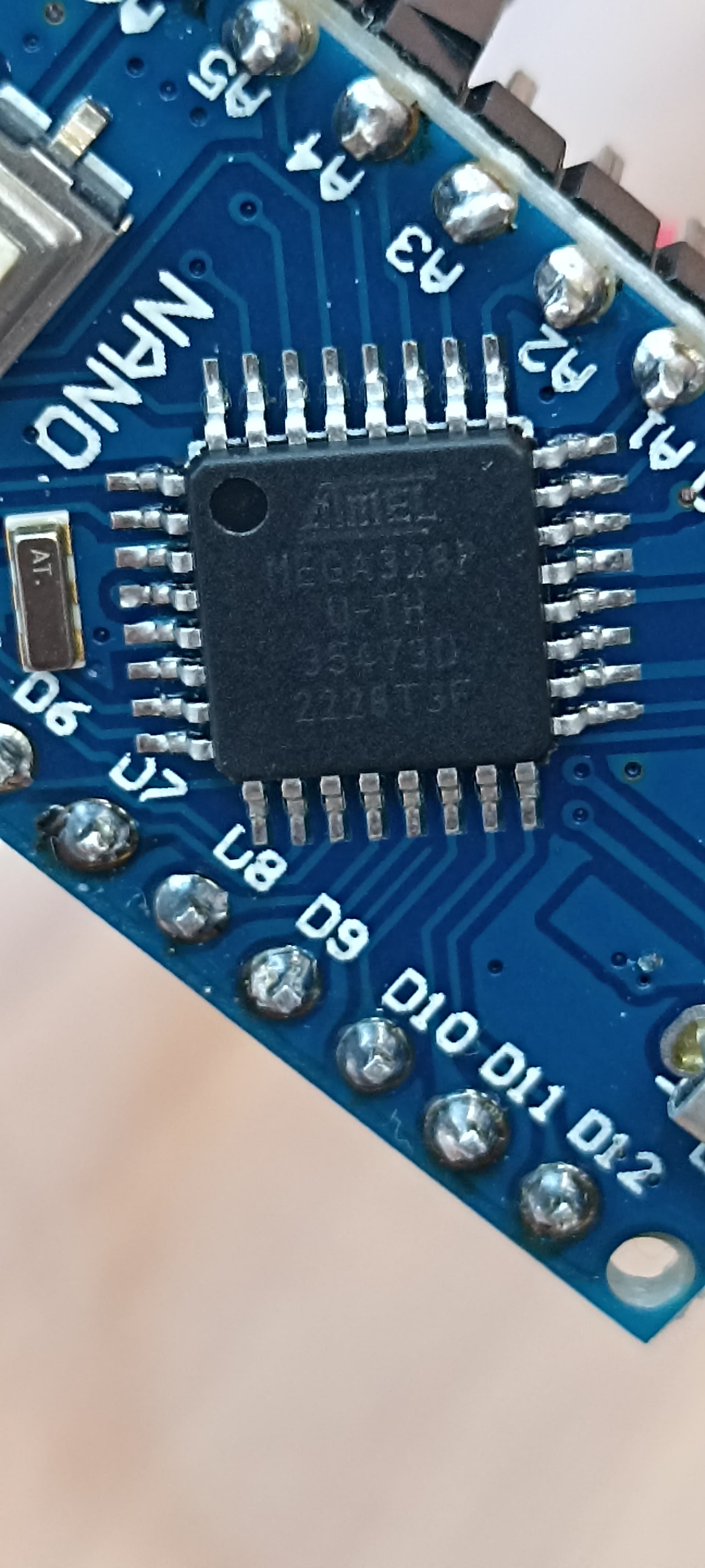

Качественное фото чипа - лучше любых слов …
Теперь видим что не PB у Вас…

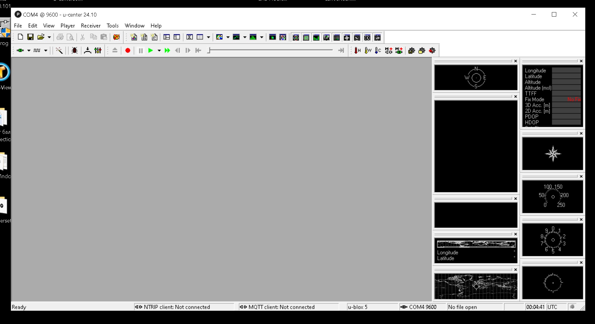

Подключите GPS модуль на аппаратные TX RX.
Запустит программу u-center с сайта ublox…
Скетч почистил setup и loop пустой программа не видит модуль мигает на ардуино тоже мигает RX .`

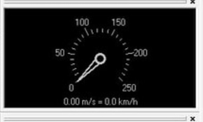

надо проверить как в таком режиме идут данные о скорости движения …
эти данные ?

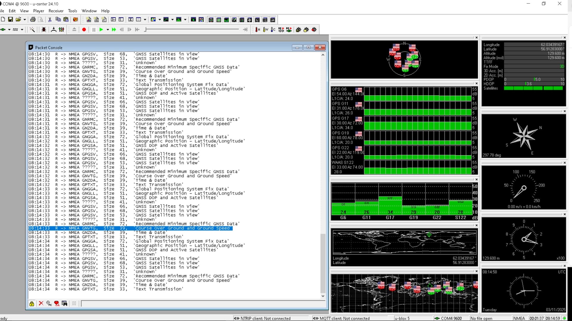

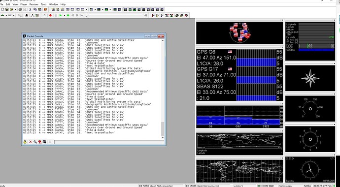

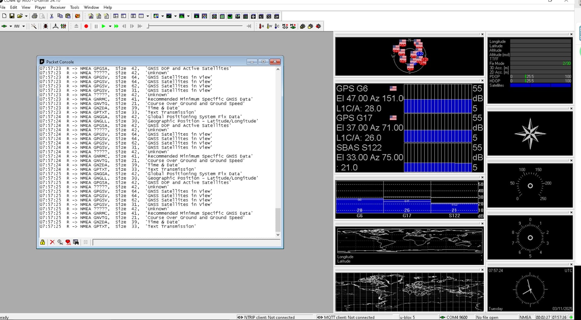

Подключил к ноутбуку через U-center. Задержки конечно есть но совсем незначительная скорость угол всё отображает достаточно точно можно сказать всё онлайн .
