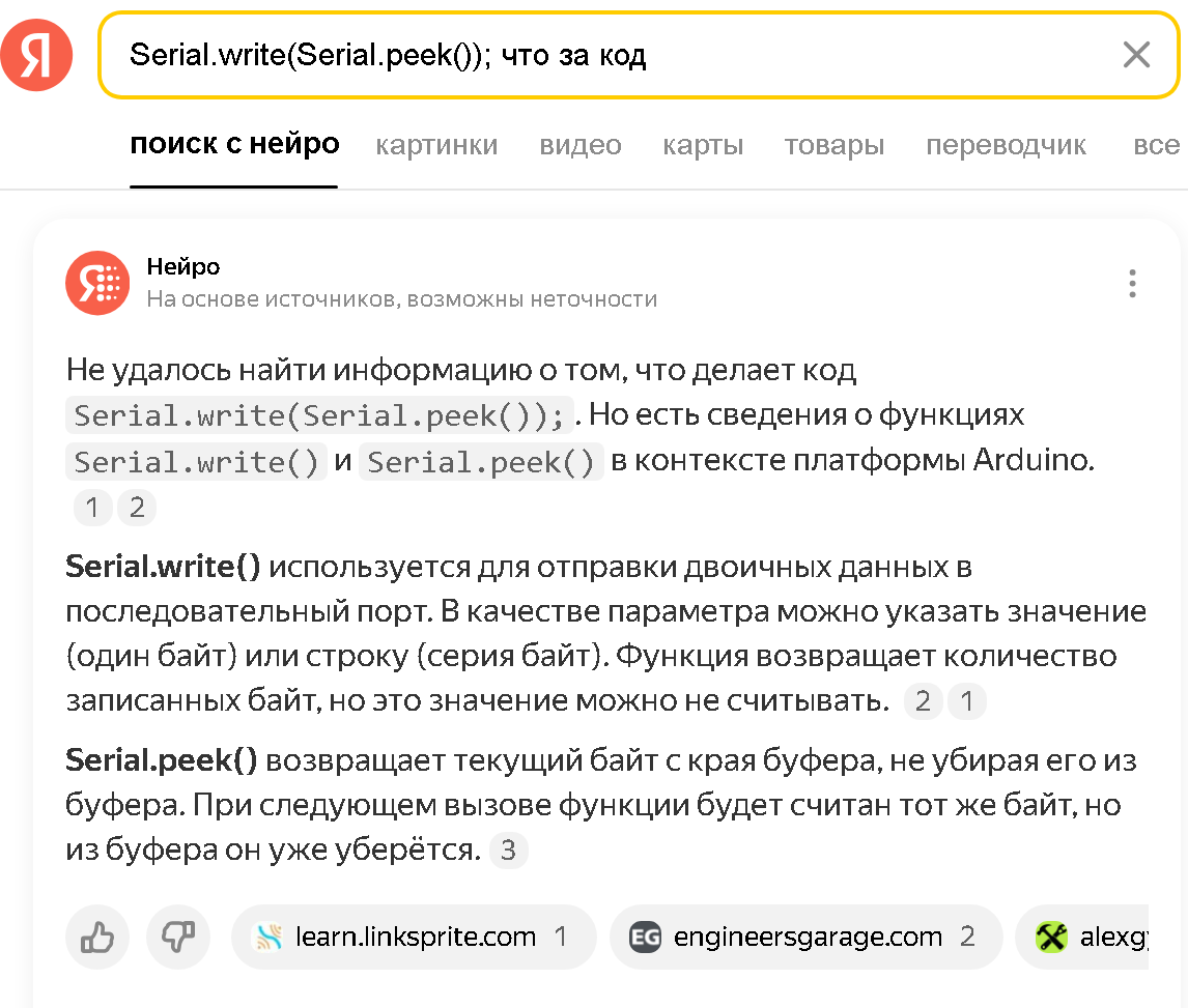

Ну ничего себе даже интернет не вкурсе :grinning:
