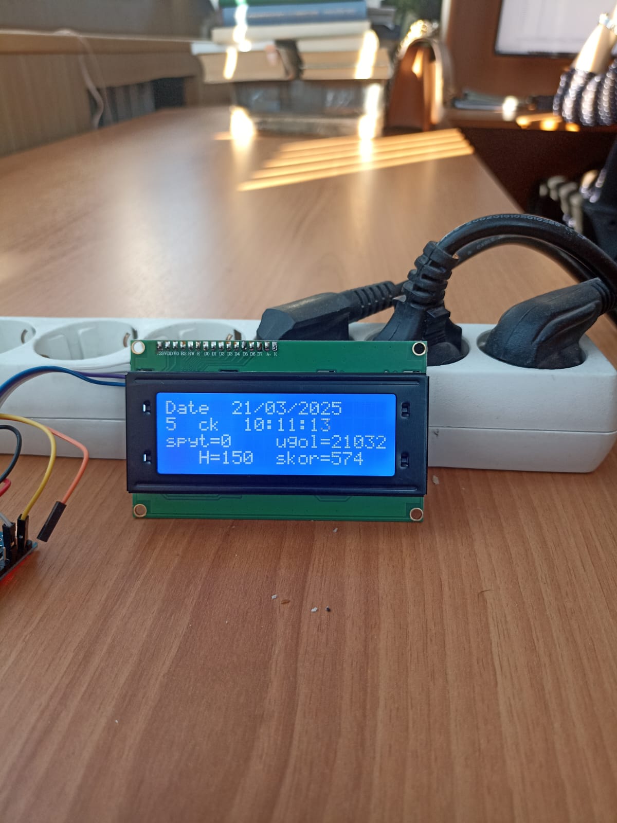

Ну вот вроде все заработало.
Осталось :
1)добавить команду очистки определенных ячеек перед печатью данных а то при снижении к примеру скорости с 12 км/ч до 8 км/ч вместо 8 км/ч пишет 82км/ч.
2) И понять почему .С утра включив в гараже плату сразу отобразилась дата 2000 год число и месяц не помню странно ведь перед печатью даты я использую команду if (gps.date.isValid()) (проверка являются ли данные даты верные ) и далее в программе если не верны то печать “–”

1 после 100 строки надо вывести 2 пробела на экран
2 думаю надо ориентироваться на валидность времени, а не даты
1 Прикольно оказывается так просто, а я уже думал как использовать команду lcd.clear(); с выбором очистки определенных ячеек.
2.То-есть проверять только if (gps.time.isValid()) и после печатать сразу дату и время, а команду (gps.date.isValid()) вобще не использовать правильно?
ага, только задержки изменения скорости от этого только вырастут
Это точно работает?
Да, чудес ведь не бывает
Что-то у меня зашло в тупик. Вот мой скетч который тормозит но секунды времени в нем тикают на дисплее как положено . Скорость отказывается отображать коректно. Но стоит мне оставить только скорость в кетче я задокументировать в коде все данные кроме скорости сразу отображение скорости приходит в норму.
В чем может быть причина может цикл содержит слишком много строк и его надо разделить на несколько ?

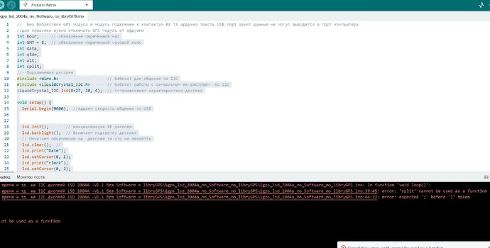

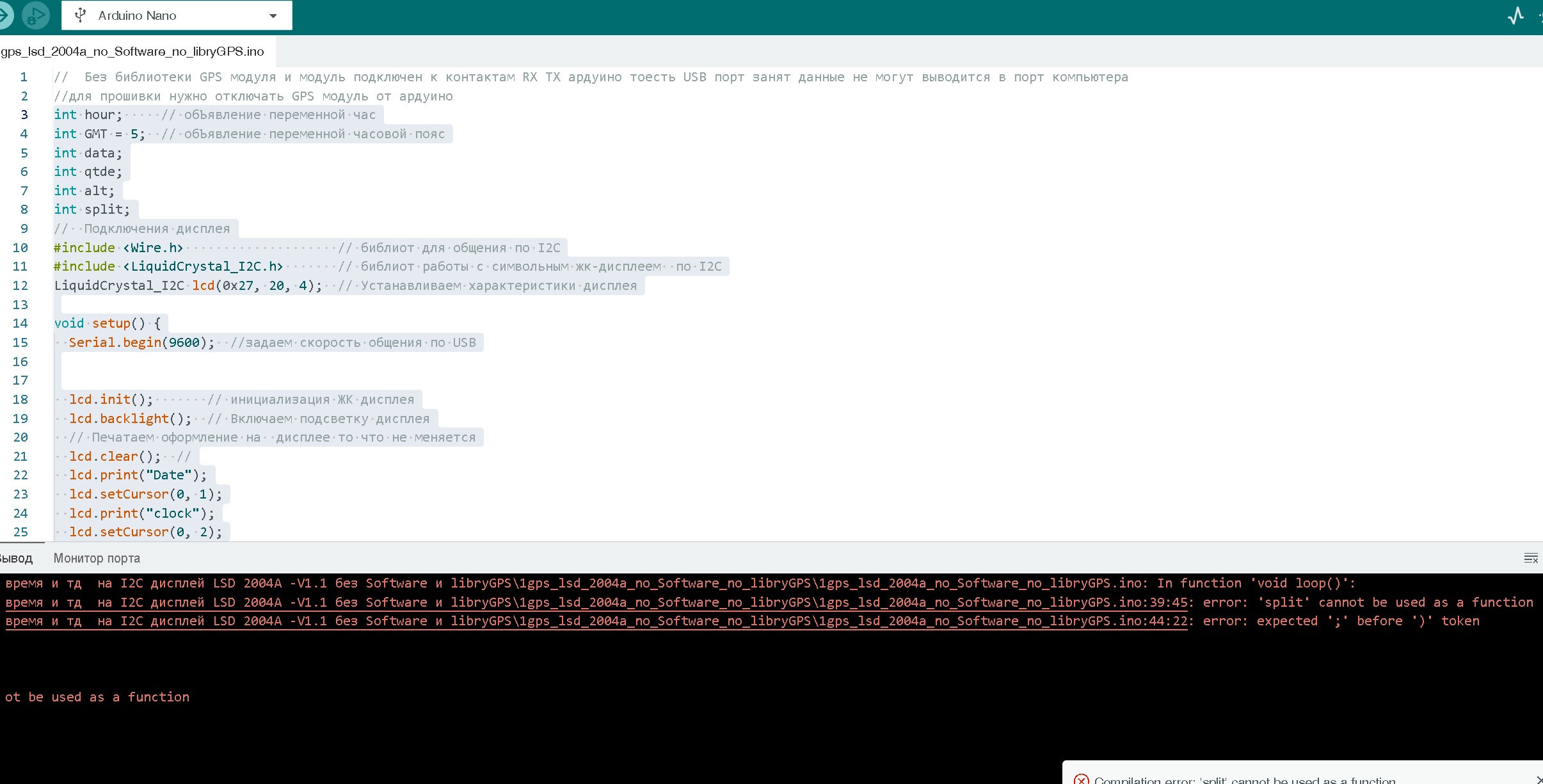

Я тоже ушел от этих библиотек GPS пытаюсь написать скетч без нее пока не идет выдает ошибку.
Подскажите что нужно поправить в скетче чтобы заработало?
int hour;     // обЪявление переменной час
int GMT = 5;  // обЪявление переменной часовой пояс
int data;
int qtde;
int alt;
int split;
//  Подключения дисплея
#include <Wire.h>                    // библиот для общения по I2C

Что делает split() и откуда вы списали эту строчку?
В строке 42 что происходит?
Коипилятор пишет явно - что ему не нравится.
Вы бы для начала разобрались с включение/отключением пакетов данных, с измпрением скорости обмена-через u-center Может и с tinygps зарабоиает нормально.
В картинках …
Списал от сюда Подключение GPS NEO-6M к ESP32 с примерами кода.
В строке 42 печатаем значение высоты извлеченное из сообщения от GPS. ошибку увидел надо писать lcd.print(alt);
Могли бы вы скинуть какой нибудь скетч где данные берутся из сообщения и распарсиваются? Пожалуйста :slightly_smiling_face:
Я в 100500 раз сообщаю, что у меня нет кода для сообщений NMEA !
Что компилятору не нравитьсявсе уже перепробывал? ошибка Compilation error: ‘split’ cannot be used as a function
