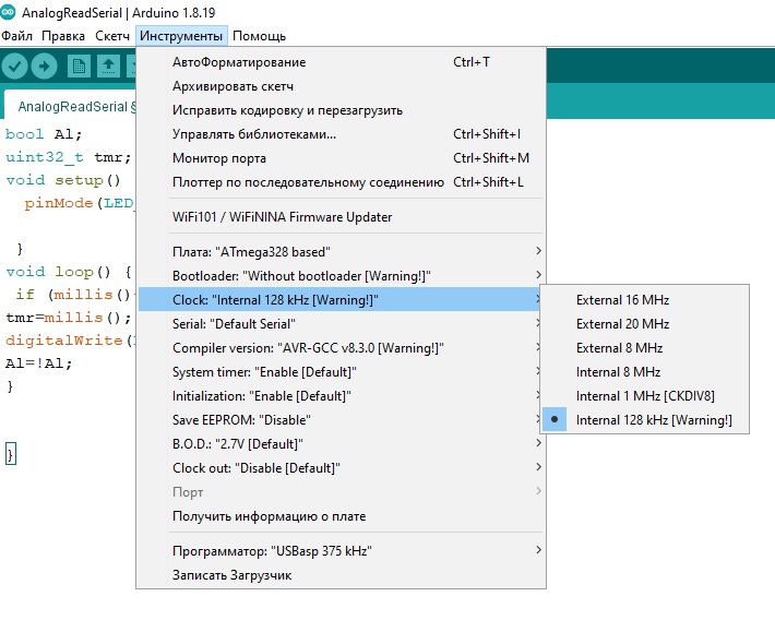

328P 128kHz как запустить?
Частоту не шлянуть потому, что сериал не работает. Конечно после записи загрузчика.
там сериал указан на 1200, а вот сработает ли?
Не работает. Ни 1200 ни 300. мусор сыплется

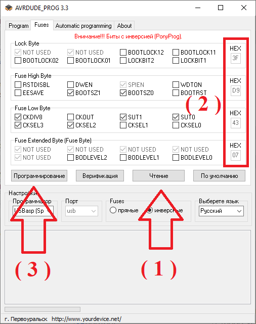

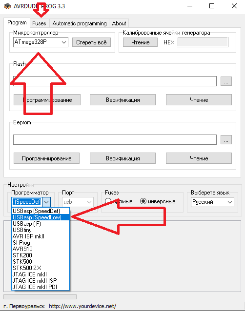

USBasp плюс это:
решит проблемы страждущих…
А зачем его менять? Фъюзы меняются только при прошивке загрузчика программатором. Это часто делать не надо. Если я не ошибаюсь , теперь нужно только установить нужные фъюзы
А, еще вот это не повредит (выставлено уже 128кГц):
LOW 0x43 HIGH 0xD9 EXT 0xFF LOCK 0xFF
Вот так вот:
Да установить нужные фьюзы не проблема. Уже сделал. Теперь вопрос - про millis можно забыть?
Почему? Из чего такое предположение получилось?
а покажи фьюзы

Internal 128 kHz (внутренний генератор) - загрузчик будет стёрт! Используйте without bootloader!
Примечания:
Функции времени (delay/millis) скорректированы под выбранную частоту
После установки загрузчика Gyver фьюзы L:D3 H:DF E:FD
блинк на millis перестал работать

На 16 кварце работает. На внутреннем 1 работает, а на 128 килогерц ни в какую.
вы батенька оптимист, если кому-то из здешних нужна была частота 128 они бы ручками без всяких IDE что надо запрограммировали, учитывая, что в таких программах нужны свои мерные отрезки времени то и таймера использовали под эти отрезки, а не абстрактную миллис
Чисто ради интереса, хотел посмотреть, что и как работает на такой частоте. Для экспериментов короче. Но в итоге не могу даже блинк нормально запустить.
А попробуйте поставить внешний кварц Кварцевый резонатор 128 кГц, корпус 03x08, нагрузочная емкость 12,5 пФ, точность настройки 50 ppm, 1 гармоника, без маркировки | купить в розницу и оптом
Вдруг мигалка заработает)))
сделай блинк на delay(1000);
Нет, диод просто горит и не тухнет.
