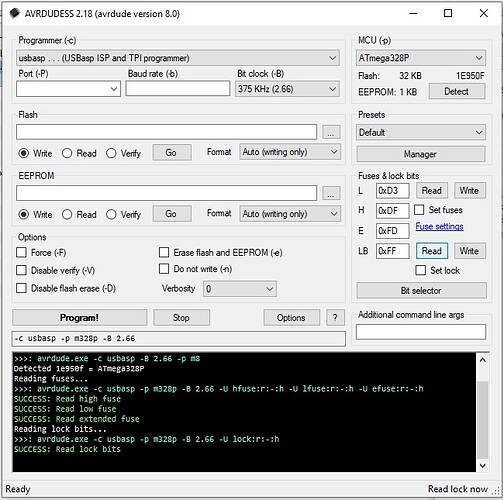

328P 128kHz как запустить?
нужны все фьюзы, может что-то с ними не так, ты из ядра гайвера загрузчик прошил?

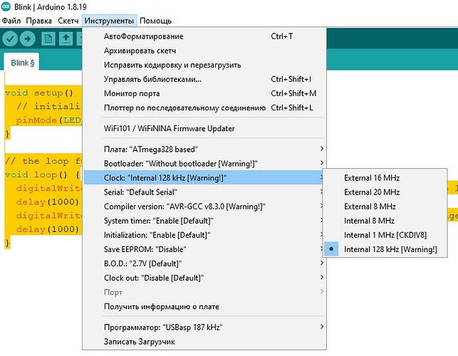

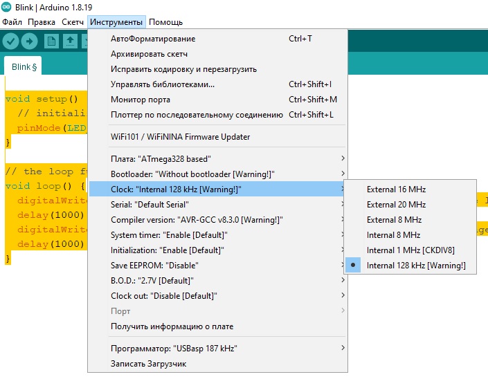

Да, ядро гайвера.
Пробовал все варианты загрузчиков и без. Обе версии GCC. вче частоты работают кроме 128
с фьюзами что-то не то, ты точно переключился на ядро Гайвера и ИЗ IDE прошил загрузчик?

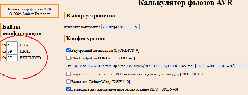

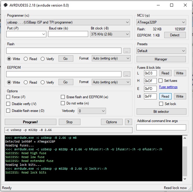

Да, при прошивке ядра гайвера на 128 килогерц выставляются эти фьюзы.
Гамно у него фьюзы )))
Собственно фьюзы его зашивать не обязательно, выстави фьюзы такие:
На остальные сейчас пофиг.
А вот hex-файл блинка уже под его его “ядром” скомпилируй.
