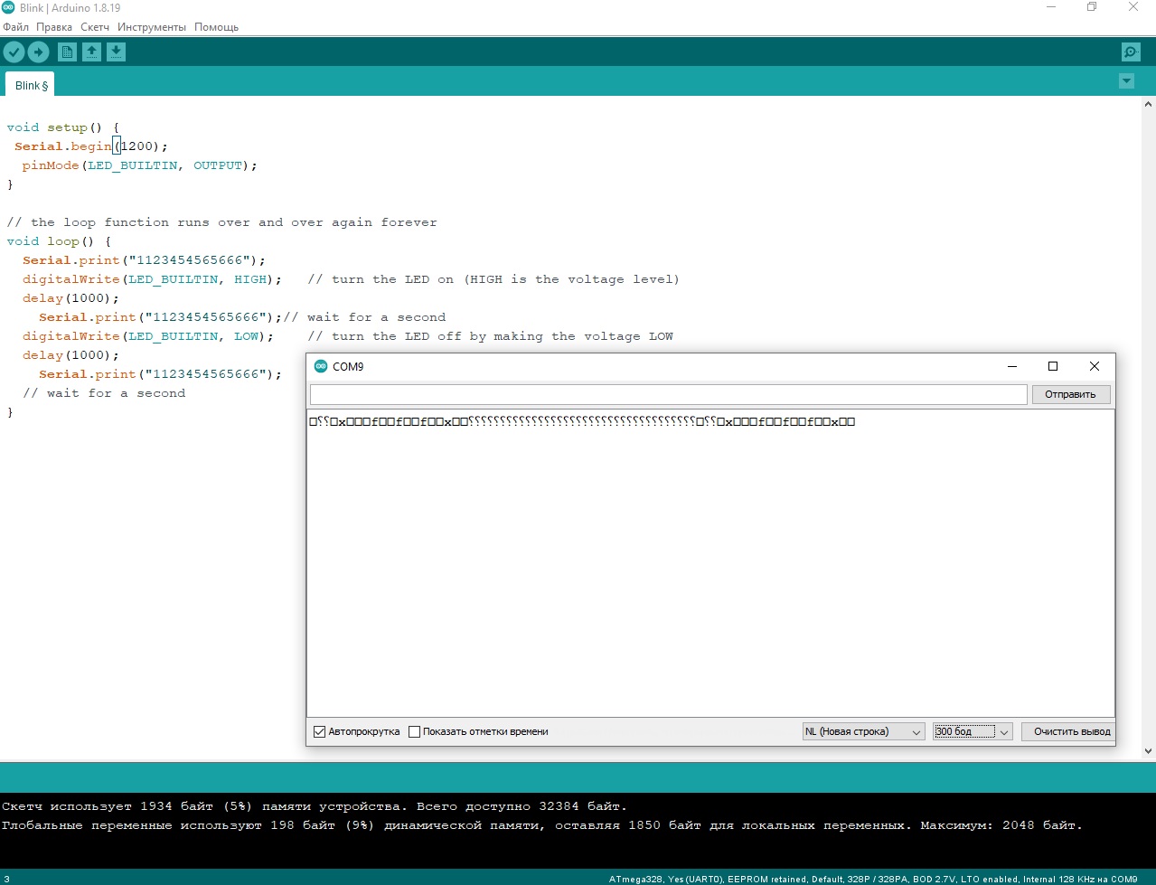

328P 128kHz как запустить?

Ну к сожалению оно не работает.
а как ты его туда заливаешь, как адреса правишь, чтобы загрузчик работал
Заливаю AVRDUDESS 2.18
Блинк заливаю обычным Arduino IDE
скорости перебираю все подряд
это не блинк, это загрузчик, его надо посадить на место загрузчика и передать ему управление, во смотри как сделал бы я, юноше не искушенный в заливке загрузчиков:
  1. Взять проверенное ядро miniCore версии 2.00 (там загрузчик optoboot)
  2. Выставить частоту 1 мегагерц на внутреннем RC генераторе
  3. Залить загрузчик
  4. Проверить, что заливается блинк через загрузчик
  5. Имеем работающий камень
  6. Меняем с ядре дамп загрузчика на наш
  7. Заливаем снова загрузчик, теперь там будет наш загрузчик и прописаны джампы на него
  8. Правим фьюзы на RC 128 килогерц
  9. На выходе должны получить, что и требовалось, проверяем заливкой блинка
7 пункт чем заливать?

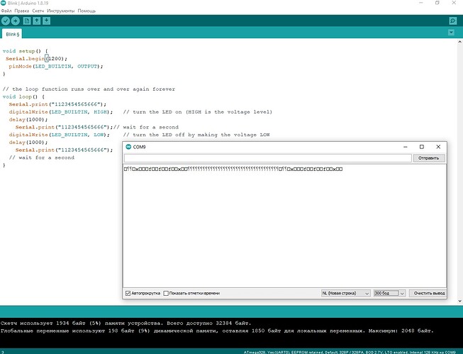

Все вроде сделал, мигает с частотой 8 сек, сериал мусорит.
Если мигает в 8 раз медленнее то и скорость надо попробовать в 8 раз меньше. 1200/8=150. putty позволяет выставить любую скорость, а не только стандартные.
