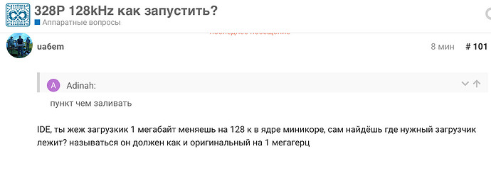

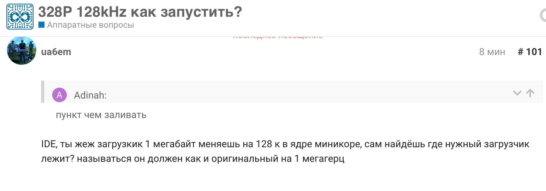

328P 128kHz как запустить?
IDE, ты жеж загрузкик 1 мегабайт меняешь на 128 к в ядре миникоре, сам найдёшь где нужный загрузчик лежит? называться он должен как и оригинальный на 1 мегагерц
