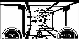

  • 3D-графика: Рендеринг 3D-сцены с textures в реальном времени.

  • Боевая система: 4 типа оружия, 4 типа рядовых врагов, 3 типа боссов.

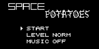

  • Игровой процесс: 3 уровня сложности, скрытые пасхалки.
  • Интерфейс и визуал: Анимированный HUD, анимированные заставки начала игры, хорошего и плохого финалов.
  • Аудио: Опция включения/выключения фоновой музыки.
