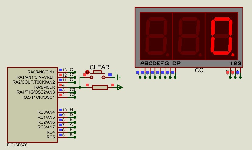

4- разрядный 7 сегментный индикатор
Всем привет. Сижу туплю, на макетке собирал схему для 7 сегментника из 2 разрядов все работало. А тут купил индикатор 4-х разрядный 7 сегментный KEM5461 с общим катдом. Пытаюсь вывести в любом из разрядов одну цифру, цифра отображается корректно, но сразу во всех сегментах. Что я делаю не так? Схема во вложении.

странная схема, зачем на выход транзистора вешать пин Ардуины?
Эта схема абсолютно не правильная. Наверно пин DG
от ардуины должен идти в базу транзистора, а коллектор на управление.
Все понял в чем косяк, базу транзистора через 1 кОм на МК, Эмиттер надо на индикатор, а коллектор на GND. Правильно?
нет, неправильно
У меня общий катод.
а потянет контроллер ток сегмента?
Ну если транзистор pnp, то правильно (но логику в программе инвертировать нужно), а если npn (как в схеме выше) - то дед все сказал - не правильно.

Перерисовал схему, исправил на физическом уровне. Стало все отображаться как надо.
Код ниже рабочий, выводит цифры по разрядам:
