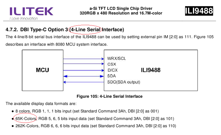

По дэйташиту дисплей должен поддерживать следующие режимы:
  • 24-разрядная глубина цвета, 16 млн. цветов.
  • 18-разрядная глубина цвета, 262 тыс. цветов.
  • 16-разрядная глубина цвета, 65 тыс. цветов.
  • 3-разрядная глубина цвета, 8 цветов.

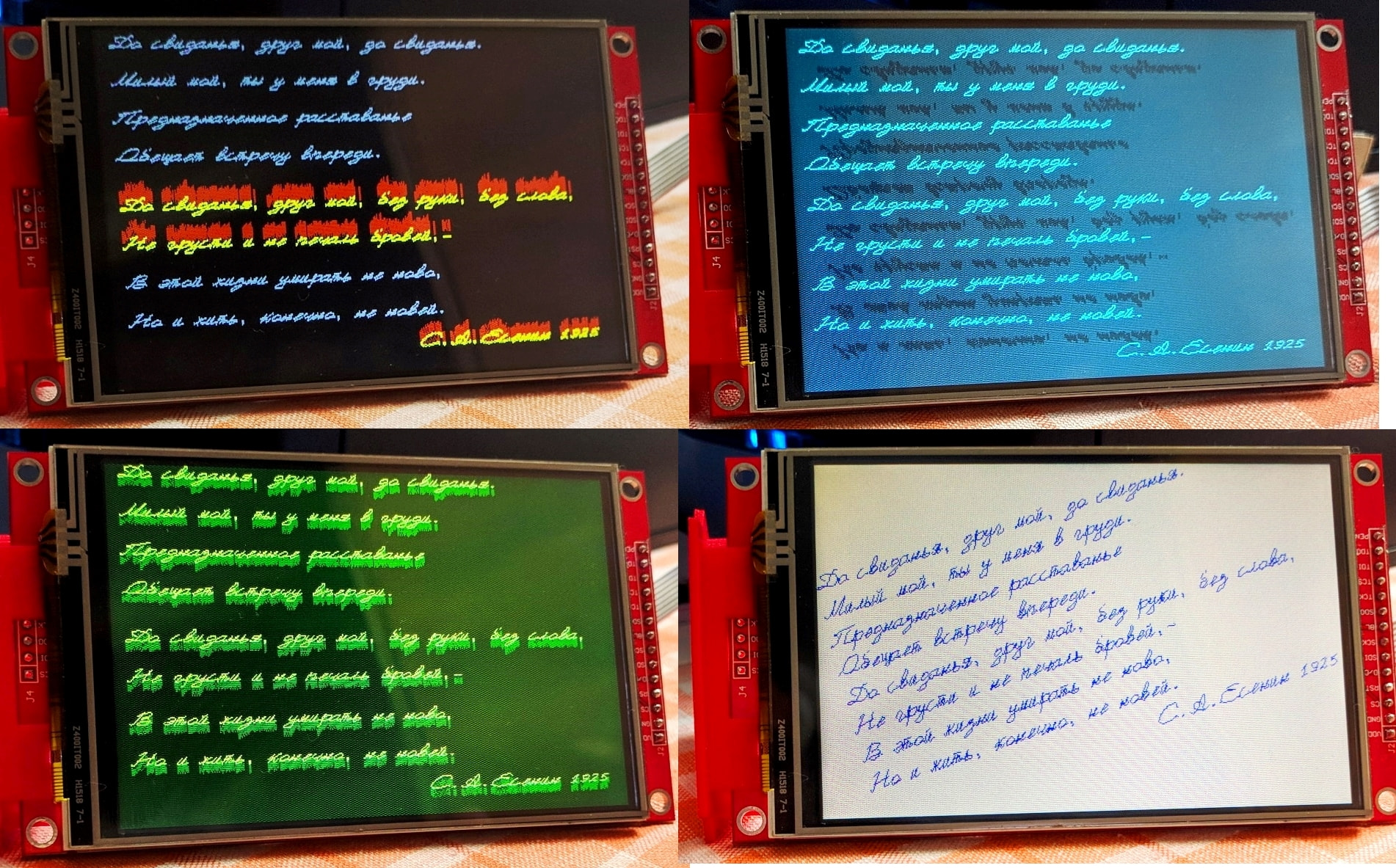

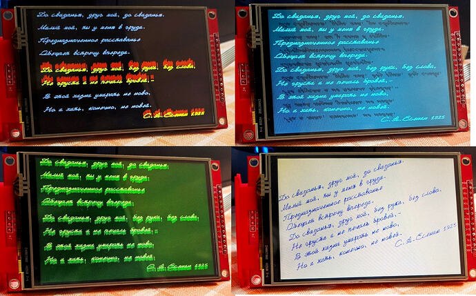

24-разрядный режим я не пробовал, поддерживаются 18-разрядный и 3-разрядный, а в режим 64к цветов мне его вогнать не удалось.
Исходник - ниже, написан для Blue Pill, т.к. приемлемую скорость работы с таким количеством точек на AVR получить невозможно.
В строках 4-7 устанавливается режим работы. Две из трех этих строк должны быть закомментированы.
Подключение описано в строках 8-13.

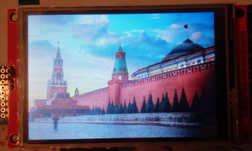

Убрал из исходника все лишнее, оставил только заливку экрана: белым, красным, зеленым, синим и черным цветами.
В функции Lcd_Init много строк закомментировано. Если их все или поблочно раскомментировать, визуальных изменений не происходит. Если заменить данные команд на то, что указано в комментариях к соответствующей строке - тоже.
Время заливки экрана на максимальной скорости SPI в режиме 24 разрядов составляет почти 0.6 с. При максимально оптимизированном soft-SPI - примерно столько же.
Хотелось все-таки перевести дисплей в 16-разрядный режим, чтобы уменьшить это время в полтора раза.
Можно, конечно, установить и 8-цветный режим, у него заливка составляет менее 0.1 с. Но с одной стороны, 8 цветов - это отнюдь не предел мечтаний, а с другой - в одном байте содержится 2 пикселя, что очень неудобно для пиксельной графики.

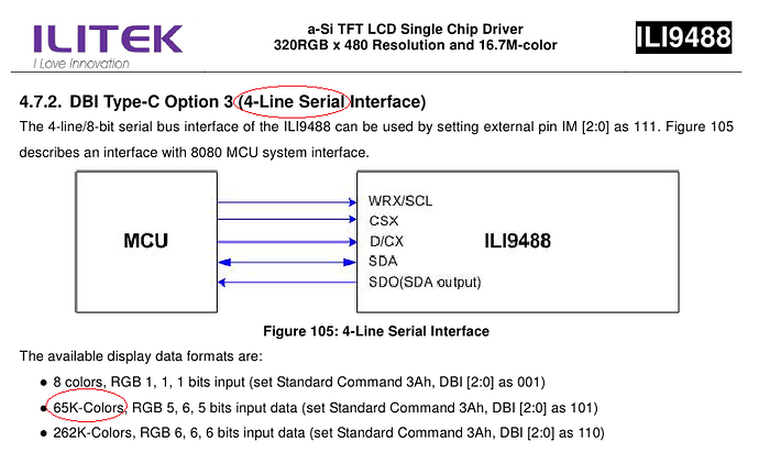

У меня ни в дэйташите:
Version: V100
Document No: ILI9488_IDT_V100_20121128
ни в дэйташите на считающийся совместимым контроллер ST7796S такого нет.
Кроме того, на стр. 121, вроде бы, явно указано наличие 65K-Сolors, тогда как 24-разрядный режим отсутствует.
Отсюда:
А первоисточник не известен?
Личное мнение, конечно, хорошо, но хотелось бы более официальной информации. Я ведь тоже могу заявить, раз у меня не получилось, значит, это невозможно.

Нет, к сожалению. Но тут ведь вся соль в том, что эти ограничения определяются SPI, а не контроллером ili9488. А точнее их общим взаимодействием :slight_smile:
Что-то я этого не понял.
Можно понять, что для того, чтобы передать 18 бит, контроллер должен передать не меньше 24. Но почему нельзя передать 16?
И еще.
Вопрос по поводу источника я задал потому, что на вопрос по-русски (№1) получил ответ по-английски (№2). Думал, это цитата откуда-нибудь.
Это был текст от ИИ гугла, а в качестве источника он указал ссылку на гитхаб.
Из того что мне вчера гугл выдал я понял, что внутренняя структура хранения данных в видеопамяти у ili9488 является 18 битной. И поэтому когда по последовательному интерфейсу передаются данные он ожидает их именно в 18-битном формате.
Да, полезный дисплей, если удастся сделать библиотеку под уно читать-писать данные из-в него, обязательно публикуйте.
Но ведь трехбитные данные он воспринимает нормально.
Для того, чтобы он знал, как именно ему воспринимать данные, служит регистр 0x3A. Если туда записать 1, он знает, что в одном байте ему передаются два пикселя по три бита в каждом. Если ему в этот регистр записать 6, он знает, что ему передадут 3 байта, в старших 6 битах которых будут составляющие цвета. Если в этот регистр записать 7, он будет знать, что ему нужны все 24 бита из переданных трех байтов. А если в регистре число 5, нужно получать два байта и побитно распихивать их по трем цветам. Так написано в дэйташите. Почему так не работает, непонятно. Скорее всего, при разработке контроллера допущена ошибка, и этот факт неработоспособности описан где-то в errata, но мне это неизвестно.
Я такой вариант даже не рассматриваю - на AVR это будет работать непозволительно медленно. Мне на stm32 скорости не хватает. В принципе дисплей способен отображать не только 262 тысячи цветов, но и 16 миллионов. Но я бы предпочел ограничиться 65 тысячами, чтобы ускорить работу. Подумываю даже над переходом в 8-цветный режим.
А почему? Часть экрана память, часть - вывод графики из памяти. Или вот рисовалка на уно, рисует стилусом адекватно, но не может сохранить рисунок, а тут бац и в монитор порта списал данные по пикселям.
возьмите STM32 пожирнее.
P.S. Не знаю какова максимальная скорость у ILI9488 по параллельному интерфейсу, но например я на il9341 уперся в скорость SPI 138 МГц , пытаюсь дать больше - на дисплее сразу же каша/артефакты. В итоге остановился на 55 кадрах в секунду 320240RGB565.
А смысл, если более 80% времени SPI простаивает?
Я, кстати, писал, что soft-SPI работает практически на той же скорости, что и hard-SPI на своей максимальной частоте.
есть DMA, постоянно обновляющее дисплей, остается только в видеопамять писать для рисования картинки.
Так DMA именно тем и занимается, что переносит данные из оперативной памяти в видеопамять.
Или Вы что-то другое хотели сказать?
Я хотел сказать, что используя DMA, SPI простаивать не будет.
Вернулся к этому вопросу.
Написал класс для работы с этим дисплеем для stm32f103 с использованием DMA.

  Lcd.putExtBuffer(pict, 20, 202, 136, 93); // x, y, ширина, высота
   delay(3000);

Работа с дисплеем продолжается, и тут наметился просто таки детективный сюжет.
В предыдущее сообщение си-файл с картинкой не поместился. Да и 64к памяти BluePill как-то не дают возможности держать в ней полноцветную картинку: размер 136*93 пикселя - менее 1/12 части экрана, а занимает во флеш около 40к.
Ну, опять же, перекодировка из стандартного битмапа в формат пригодный для отображения на дисплее - то еще приключение. Тут лучше один раз увидеть [исходник], чем 100 раз услышать [описание алгоритма].
Поэтому возникла идея отображения стандартного BMP файла записанного на карте. Благо кардридер к дисплею присобачен (правда, SD, а не microSD).
В общем, так это выглядит на экране:
Надо сказать, что на глаз она выглядит гораздо лучше - нет той ряби, которая возникает из-за интерференции частот дисплея и фотокамеры.
Углы обзора у дисплейчика убогие, вживую этот как-то не очень бросается в глаза, но все равно заметно, что правая сторона темнее левой (подозреваю, что дисплейчик разрабатывался, исходя из вертикальной ориентации, когда такой эффект не возникает).
А вот исходную BMP-шку форум почему-то разместить не дает - не понимает такой формат и конвертит ее в JPG.
Так что, если захотите проверить предлагаемый ниже скетч именно с этой картинкой, следует преобразовать ее в BMP с глубиной цвета 24 разряда, и записать на SD, вставляемую в разъем экрана.
Все это, конечно, хорошо, но прорисовка дисплея происходит очень неспешно - примерно так за 4 секунды. Понятно, что основное время приходится на SD карту, собственно, в расчете именно на это и скомпоновал алгоритм отображения, чтобы чтение с карты шло последовательно без скачков по файлу и повторов.
Но результат меня все равно удивил, оказалось, что распределение суммарного времени между операциями выглядит примерно так:
  1. Чтение с SD - 2500 мс.
  2. Пересчет в формат для отображения на экране - 40-50 мс.
  3. Пересылка буфера на экран - 1600 мс.
Последнее - это вместо ожидаемых ~100 мс. Несколько раз перепроверил - с разными размерами буфера - результат практически неизменен.
Выявил виновника такого безобразия, им оказалась библиотека SD (та, что входит в комплект поставки Arduino IDE). Она перед началом каждой операции устанавливает коэффициент деления для SPI на 32 и по завершении не восстанавливает его.
Я по быстрому поставил заплатку - в строке 47, но по-хорошему ее надо перенести в библиотеку - либо в начало метода Address_set (тогда она будет в одном месте), либо в каждую операцию с буфером перед digitalWrite(CS,LOW); или эквивалентной ей но более быстрой GPIOB_BASE->BRR = 0x0400;, считая, что #define CS PB10. Внимание, распиновка этого варианта немного отличается от предыдущего.
В любом случае после таких изменений время, затрачиваемое на работу с экраном сокращается до 100 мс, а общее время работы - до 2600-2700 мс.
