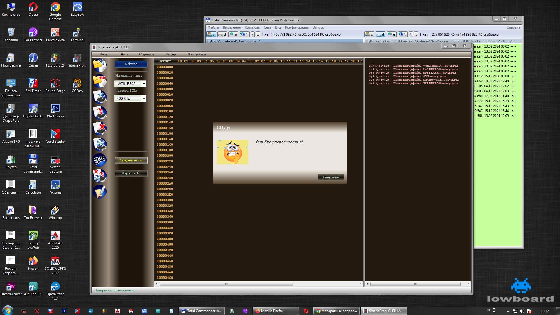

А как бы проверить программатор не имея чипов?
Приехал с алика CH341 чёрный и пара atiny85-20U вместо обещанных 20шт

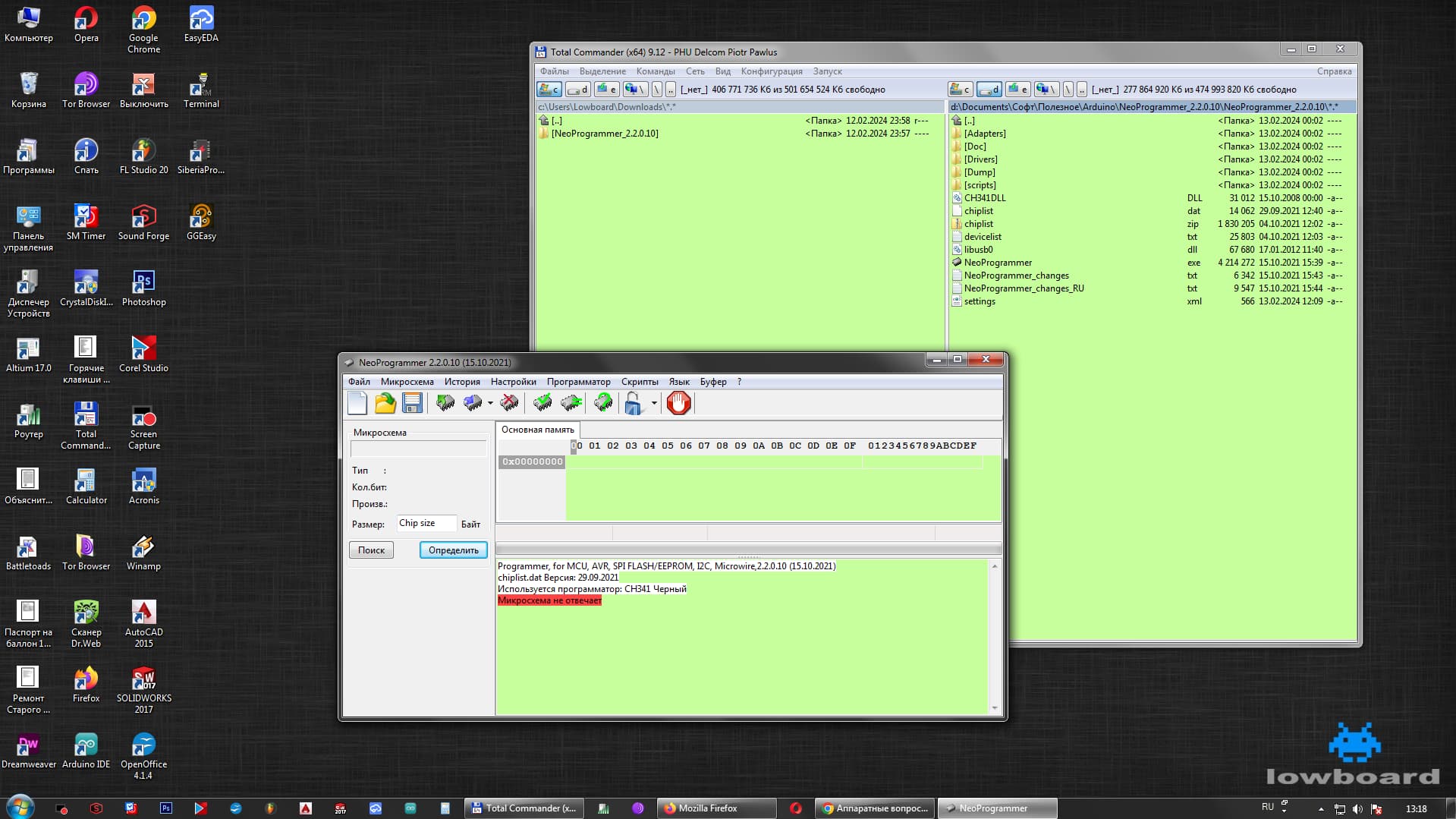

Чипы не определяются. дрова все поствил. Пробовал двумя прогами. И встал вопрос. толи камни кривые толь программатор. Джампер стоит как надо, в режиме программатора. Чип на месте (24 eerpom) ключом в нужную сторону.

Так он в колодке не шьёт 85-ю

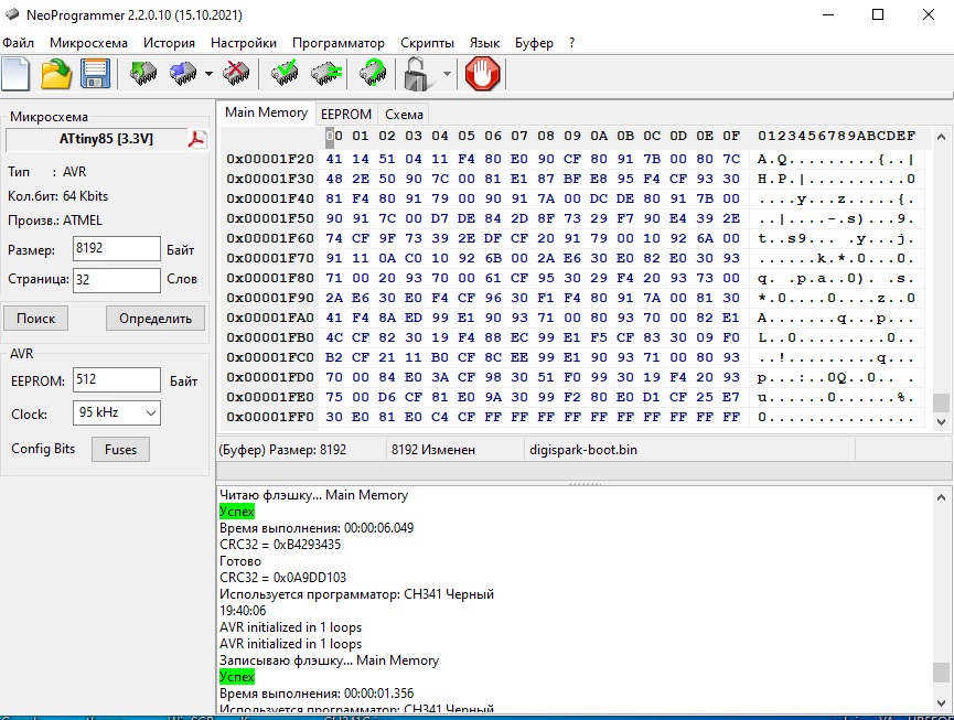

Programmer, for MCU, AVR, SPI FLASH/EEPROM, I2C, Microwire,2.2.0.10 (15.10.2021)
chiplist.dat Версия: 29.09.2021

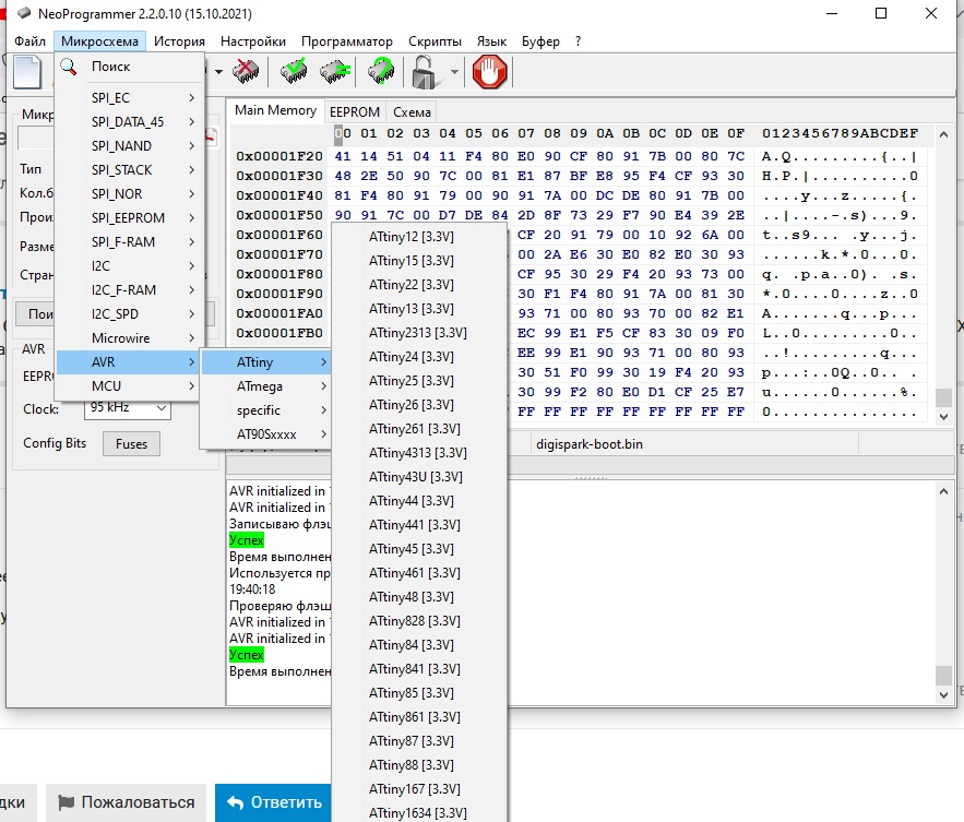

В настоящее время выбрано: ATtiny85 [3.3V] 64 Kbits, 8 Kbytes
!! Адаптер необходим !!
распиновка чтоль другая?
макетка и шесть просволочек и, attiny85 увиделась

Умеет, но нужен адаптер.

Нарисуешь подключение?) А то разбирался, так и не въехал. sck и rst у атини куда подключать на этом программаторе? miso и mosi перекрёстно подключаются как и rx-tx?
в скетче блинка пины расписаны, RST -1 нога, SCK - 7, подключал проволочками, прямо в колодку ZIF, верхние 8 пинов, в 6 из них, они продублированы на гребёнке слева, прозвони, распиновку накидал на огрызке бумаги, такое в лом выкладывать )))
