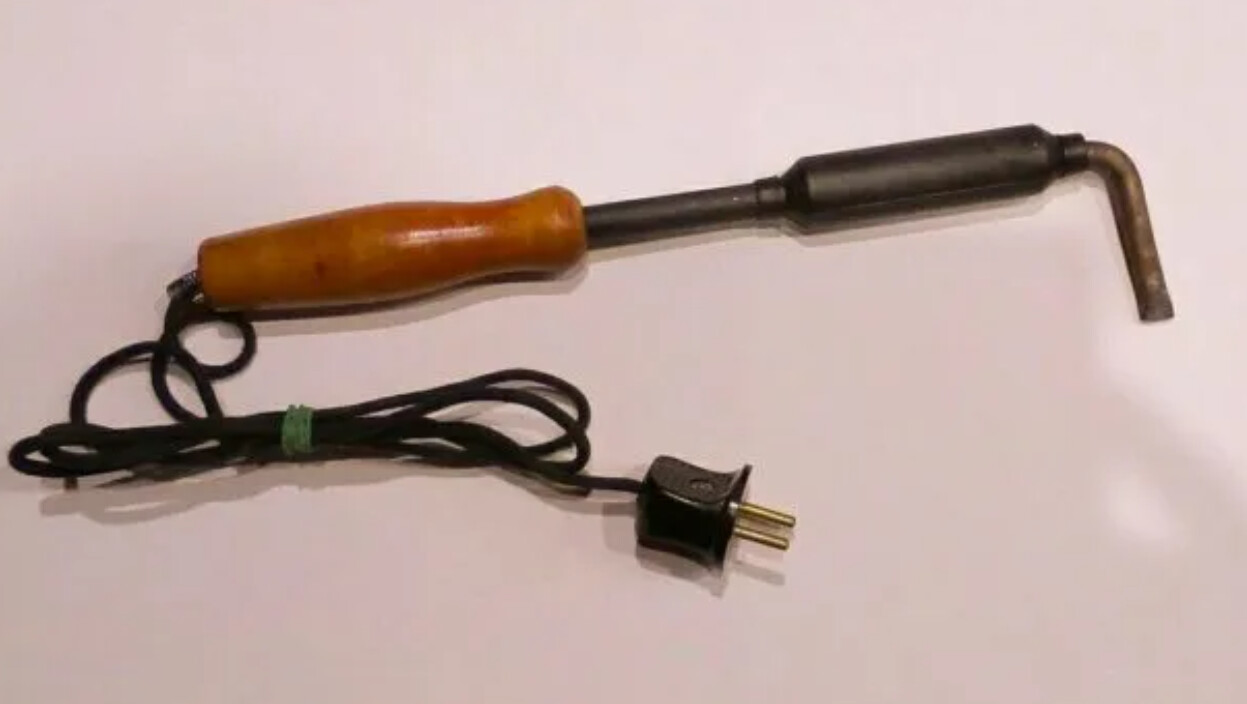

мой первый пальник был такой, теперь мне пофиг чем паять, лишьбы жало было медное.

И у меня был такой же. Я его называл “свинопалом”.
