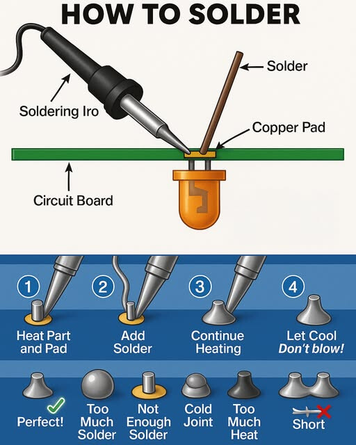

А ты как паяешь?
Попалась интересная картинка. Поучительно и познавательно.
светодиод упадет
У меня всегда для пайки таких выводных компонентов на жале есть припой. Это быстрее прогревает места спайки, можно подавать прутком припоя припой. Но я просто «большой каплей припоя» паяю. И всегда много флюса (он никогда не бывает лишним).
3 лайка
Пруток с флюсом. Прижимаю жало к выводу/площадке и тут же подаю пруток. Как только пруток плавится, на контакт вытекает флюс, и все быстренько прогревается и пропаивается. Заминка может случиться только на большом полигоне или на сильно окисленном выводе

Вопрос ТС в стиле - как лучше расположить к себе женщину?
Я другие не видел, а именно ту видел. И честно говоря охреневал от комментов. Что же ты там не правильно сделал?
Не знаю, может если @xDriver , например, попросить (у него вроде бы есть впн), да что уж там - один ролик наверное можешь и сам на рутуб или ВК видео переложить. Всё «чин по чину». Может быть не по меркам производства, но как по меркам пайки дома - оно.
Вопрос остался открытый - Что не так?
Если не сложно.
ВОт прям по теме
Это “радист” фигню порол. Не страшно. Просто есть более совершенные техники паяния, а то, что показал я - это лучшие любительские приемы, я же не в ремонтной мастерской работаю. Мне и так норм.
