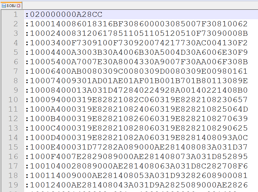

Да, вот такой был простенький компилятор, который выдаёт файлы .obj (он же hex которы прямо шьёшь через программатор) и .lst Файл .lst потом можно подгрузить так же в досовскую прогу psim в которой уже можно увидеть все регистры, шагать по мнемоникам, видя все изменения, делать точки останова, видеть время выполнения кода. Находу менять состояния регистров, состояние портов I/O. Видишь состояние стека. Что то подобие протеуса наверно.

obj нихрена != hex. hex - текстовый
Может быть и так, но мой прграмматор фитон его загружает как .hex А в редакторе выглядит так
чудны дела твои, господи.
