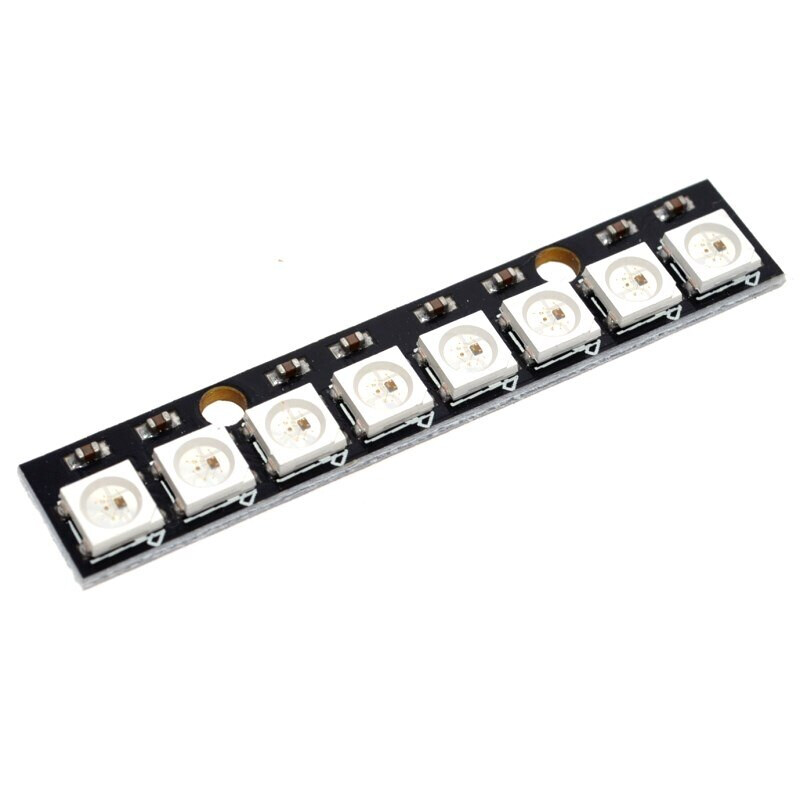

Адресная лента на 2812B (8led) непонятное повидение
Для эксперементов приобрел вот такую платку на 8 адресныз 2812B светодиодов.
Запитал напрямую от USB с arduino Nano.
Вход подавал с разных портов, использовал разные библиотеки. Но получаю одну и туже странность

После первого FastLED.show(); Лента зажигает указанное количество светодиодов белым светом…
Если не снимая питания пересобрать с большим количеством led то загорятся недостающие…
Если с меньшим то до сброса питания ничего не изменится…
Если на вход подать шум (просто потыкав несколько раз входом на +5) то можно зажечь несколько первых светодиодов разыми цветами (1-2 как правило зеленые)…
Думал спалил, распечатал новую ведет себя также.
Собственно вопрос: Кто ни-будь сталкивался ? Куда рыть? Что вообще происходит.

Проблемма была в том что не настоящая nano а совместимая плата на lgt8f382p
Все тайминги сбиты (длиньше в 4 раза) Соответственно на вход подается не то что нужно.

Это нормально, так и должно быть. Те, крайние (не попадающие в “новую длину ленты”) светодиоды уже получили свои данные, новых не приходит, они и светятся, как светились. Чтобы они погасли их надо погасить явно.
Это тоже нормально, если гнать “случайную фигню”, то что-то случайное и загорается.

Ни какие бы данные я в ленту не запихивал… Она отрабатывает только 1й show причем не то что посылаю а все подключеные (указаные) белым т.е. и RGB
Посылаю блек один фиг получаю вайт
Следственно не то посылаю… вопорс почему ?
Это понятно… Но это же с моей точки зрения указывает что контроллеры в ленте работают

Тогда, может не WS2812B, а WS2811 или ещё что-то?
Стоковый блинк не может не работать.

В loopе первой строчкой воткнул delay(50) задержка до загорания 5 секунд появилась…
Кажись у меня дрето что то с частотой напутано
Тогда обычным блинком на плате помигать следует и сопоставить цифири задержки с наблюдаемыми.
Ага обычный delay(1000) дает 4-5 секунд.
Теперь осталось найти почему
Wavgat нигде там на ардуине не написано? МК точно ATMega328?
Написано nono3 совместимая… Но в общем да проблема в том что там не тот чип.

это не победил, победил это поставил правильное ядро и тестовый скетч заработал
Я это и имел ввиду тестовый скеч работает…
и тестовый блинк заморгал как надо без правки?
да заработал…
