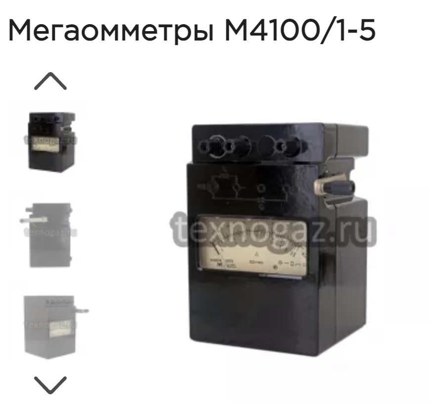

Вот древний с заводной рукояткой:
“Мегаомметр изготавливается в пластиковом корпусе, внутри которого находятся катушки генератора и механизм для снятия показаний замеров. Электрическая схема представляет собой генератор с постоянным током, выпрямитель напряжения, добавочные сопротивления и магнитоэлектрический логометр. Изменение диапазонов производится установкой перемычки, которая находится на одном из проводов.”
Мегаомметры М4100/1-5.
Он же не может ограничивать ток, а прибор из ссылки может, так ещë и клас точности: 1% погрешности, что очень нехило для такой стоимости.
