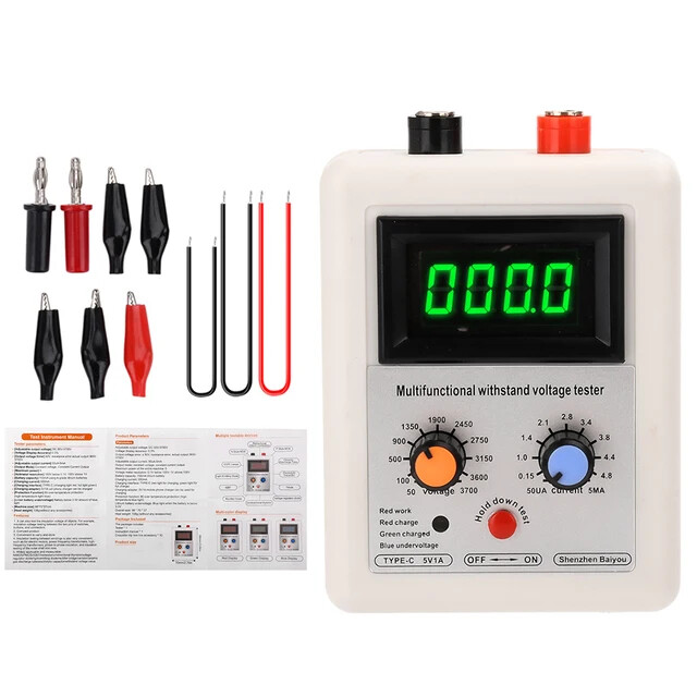

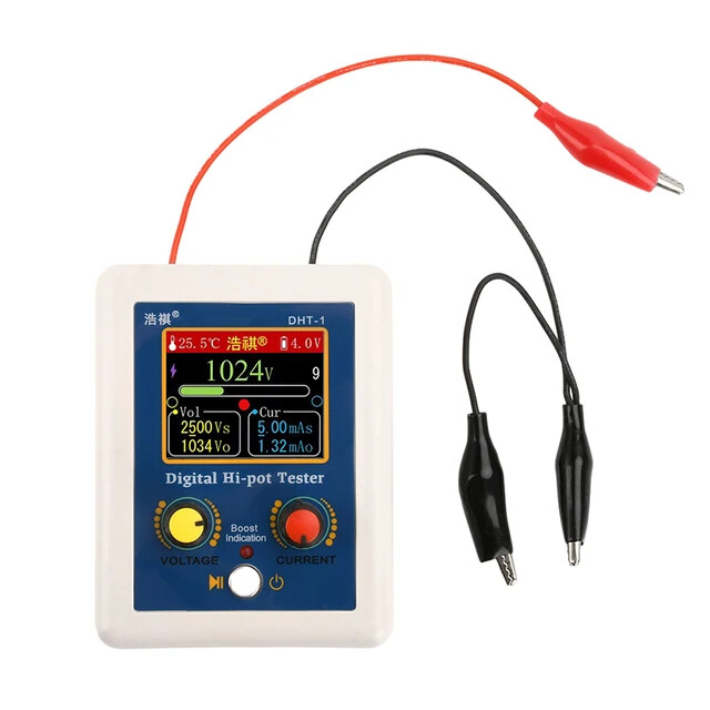

Aideepen Цифровой мультиметр высокого напряжения
Ссылка на прибор: https://aliexpress.ru/item/1005007906965454.html
Судя по описанию:
Параметры:
Выходное напряжение: 10~2500 В
Выходной ток: 0,05~5,00 мА
Выходная мощность: 1,5 Вт
Общая мощность: 3,8 Вт
Разрешение измерения напряжения: 0,1 В (Vo < 100 В), 1 В (Vo 100 В)
Разрешение измерения тока: 0,01 мА
Шаг регулировки напряжения: 10~1000 В
Шаг регулировки тока: 0,1~1 мА
Точность выходного напряжения: 1%
Точность выходного тока: 1%
Емкость аккумулятора: 500 мАч
Напряжение зарядки: 4~6,5 В
Ток зарядки: 800~1000 мА
Напряжение сигнализации аккумулятора: 3,2 В (ниже этого напряжения сработает сигнализация)
Напряжение отключения аккумулятора: 3,0 В (ниже этого напряжения произойдет отключение)
Размеры продукта: 973,5 см
он на порядок лучше своих собратьев, навроде этого
Ссылка на прибор: https://aliexpress.ru/item/1005007709394353.html
Вопрос к уважаемым форумчанам, есть ли прибор лучше за те же “плюс-минус” деньги (3000 рублей) или стоит взять его?
Что измерять?
Для 2.5киловольт выглядит слабовато, проводки тоненькие, щупы -крокодилы не на высокое напряжение. Если измеряемая цепь ещё и ток может выдавать большой то прижечь может насмерть, нунафиг.
3 лайка
Вот вот. микроволновку не проверишь :cry: А зачем ещё 2.5 кВ? А так делитель 10МОм-10кОм вполне справляется.
Это тестер для проверки деталей на напряжение пробоя, там токи микроамперы.

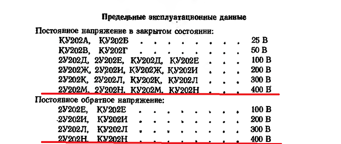

можно ли прикладывать обратное напряжение к тиристору марки КУ-202М
Всё согласно даташиту. Какое-то точно можно. Сейчас нет времени. Или сами гляньте, или я уже позже посмотрю
это из даташита )))
