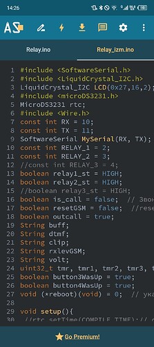

Добрый день. Arduino nano atmega328.
При назначении трех выходов ардуино при загрузке переходит через Low на выходах, а именно когда разкомментирую строку 37 назначение pin 4(любого другого) выходом. Когда два выхода назначены pin2 и pin3 работает нормально
МК на выброс? Скетч могу пока только скрином придожить

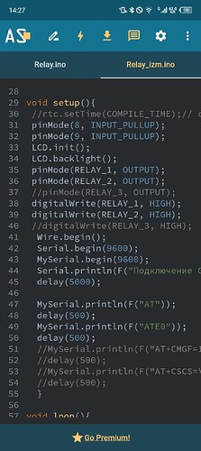

сначала digitalWrite, а уж потом pinMode.
и все это в первых строчках сетап, а уж потом инит дисплея и все остальное.
Подтяните резисторами, как вам надо
Попробую вечером, но с двумя pin прокатывает и такая последовательность, при чем через Low при загрузке все три выхода проходят

На одном выходе висит rst sim800 при двух назначеных pin он не перезагружается
Ну так, внешняя схема тоже влияет
Pin2 - rst sim800
Pin3 - rele 5V
Pin4 - пустой назначаемый 4 или любой другой
От подачи напряжения питания до функции setup() ещё очень далеко.
Даже до начала работы процессора до 65мс времени неопределённости, когда на пинах может быть что угодно.
Внешняя подтяжка на критически важных пинах - хорошо.
Не знаю, что можно ещё здесь добавить.
