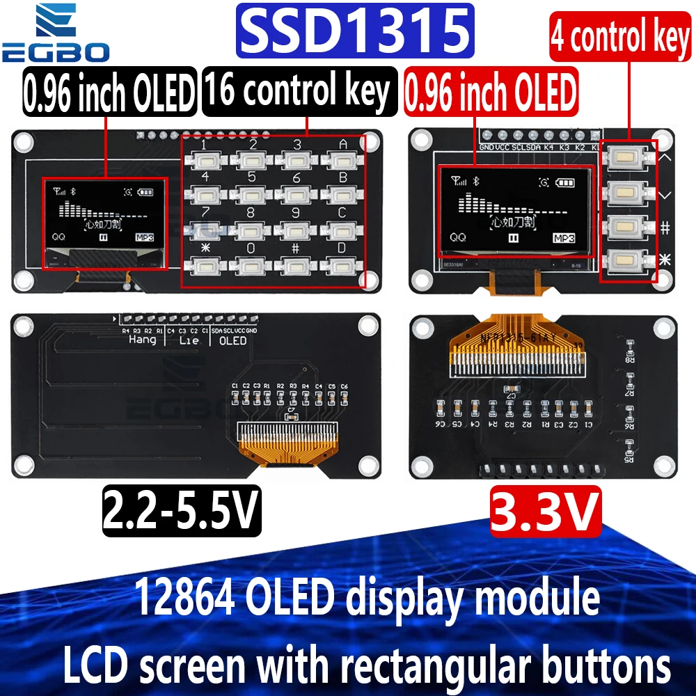

Набрёл на али на вот такую “платку” -
Довольно удобная штука для всевозможного макетирования. Там же есть и вариант с 16 (матрица 4х4) кнопками.
НО! Как оказалось, дисплей на драйвере SSD1315, вместо “привычного” SSD1306.
Попытался найти библиотеки для этого дисплейчика - увы - ничего конкретного…
Кто-то пишет, что от SSD1306 подходит, кто-то что нет…
Так как оно обстоит на самом деле? Может я плохо, или не там искал?

Экранчик приехал.
Прицепил на скорую руку к Nano.
С либой (SSD1306) от Adafruit не рОбит.
С либой от Гайвера зажужжело.
Больше пока ничего не проверял.
P.S. Кстати.. Так и не понял насчёт питания..
Подключил к VCC на всякий пожарный 3.3В от ардуино, SDA и SCL напрямую к А4/А5.
Т.е. типа с 5В уровнями. Но работает.
