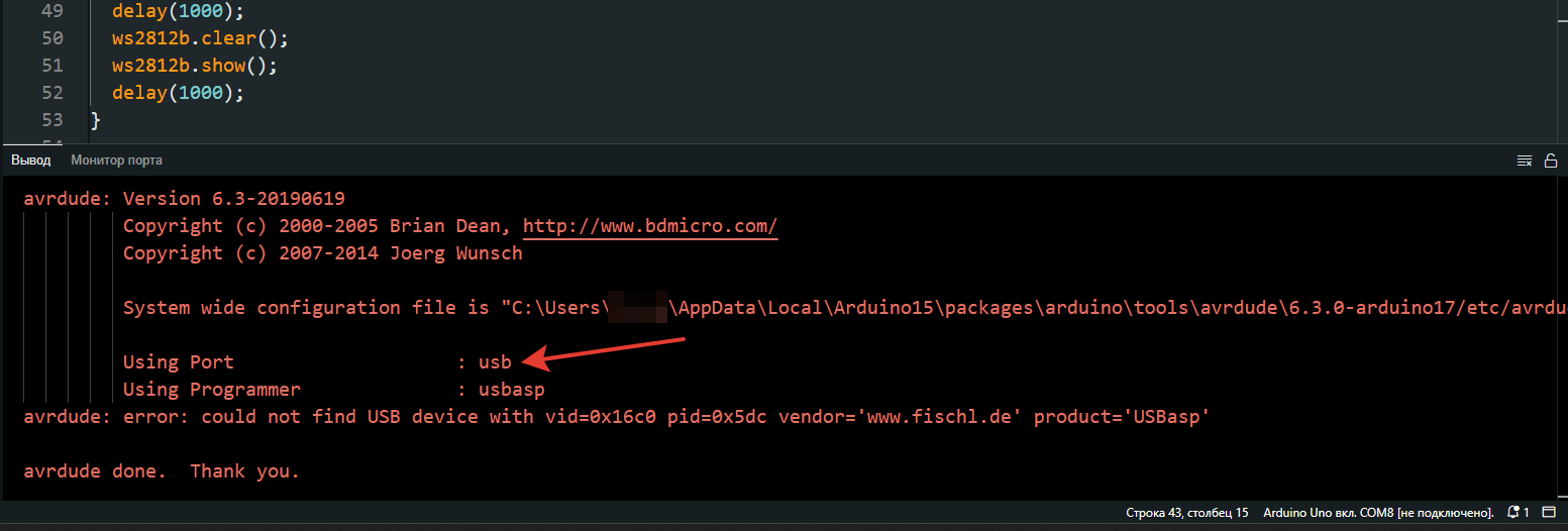

Всем доброго. Подключаю usb asp к ПК, в диспетчере устройств отображается:
Захожу в IDE, вижу это:
Отключаю USB asp к которому подключена UNO:
Что делать? Заранее спасибо

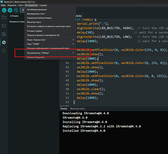

Ctrl+Shift+U
Предварительно в «Инструменты->Программатор» выбрать usbasp.

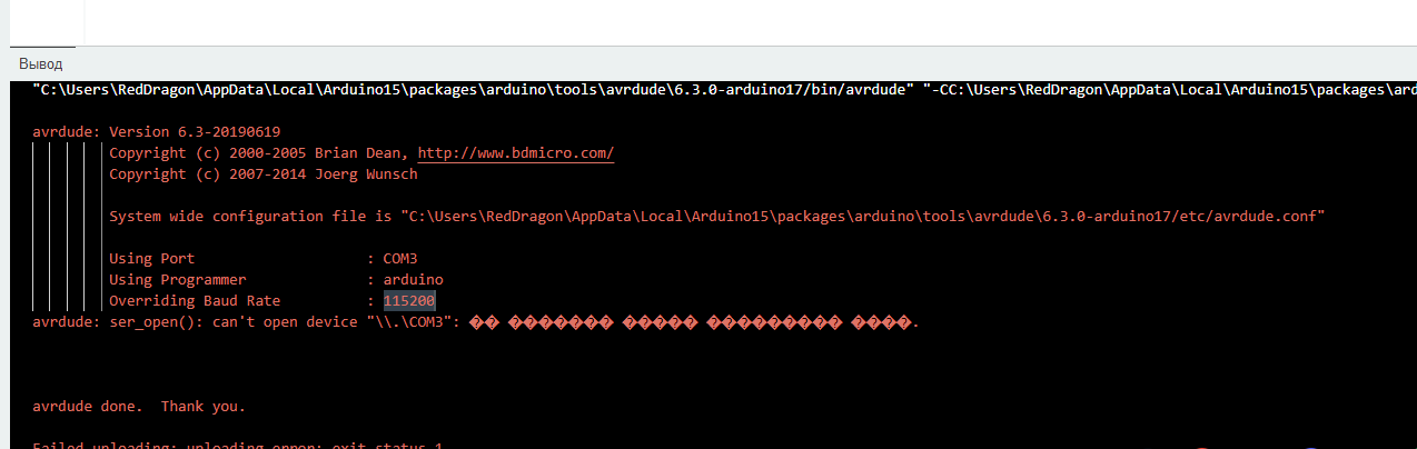

avrdude: ser_open(): can’t open device “\.\COM3”: �� ������� ����� ��������� ����. Научился пользоваться переводчиком)), Serial у меня закрыт

Это да, говорил, я чайник. А что за ошибка тогда?
Какая именно?
Эта, из за чего не может прошиться? В интернете почитал, драйвера обновить, но пока не рискую, при чем здесь они?
тебе в #5 сказали что нужно сделать, ты видимо читать не умеешь,
на тебе картинки

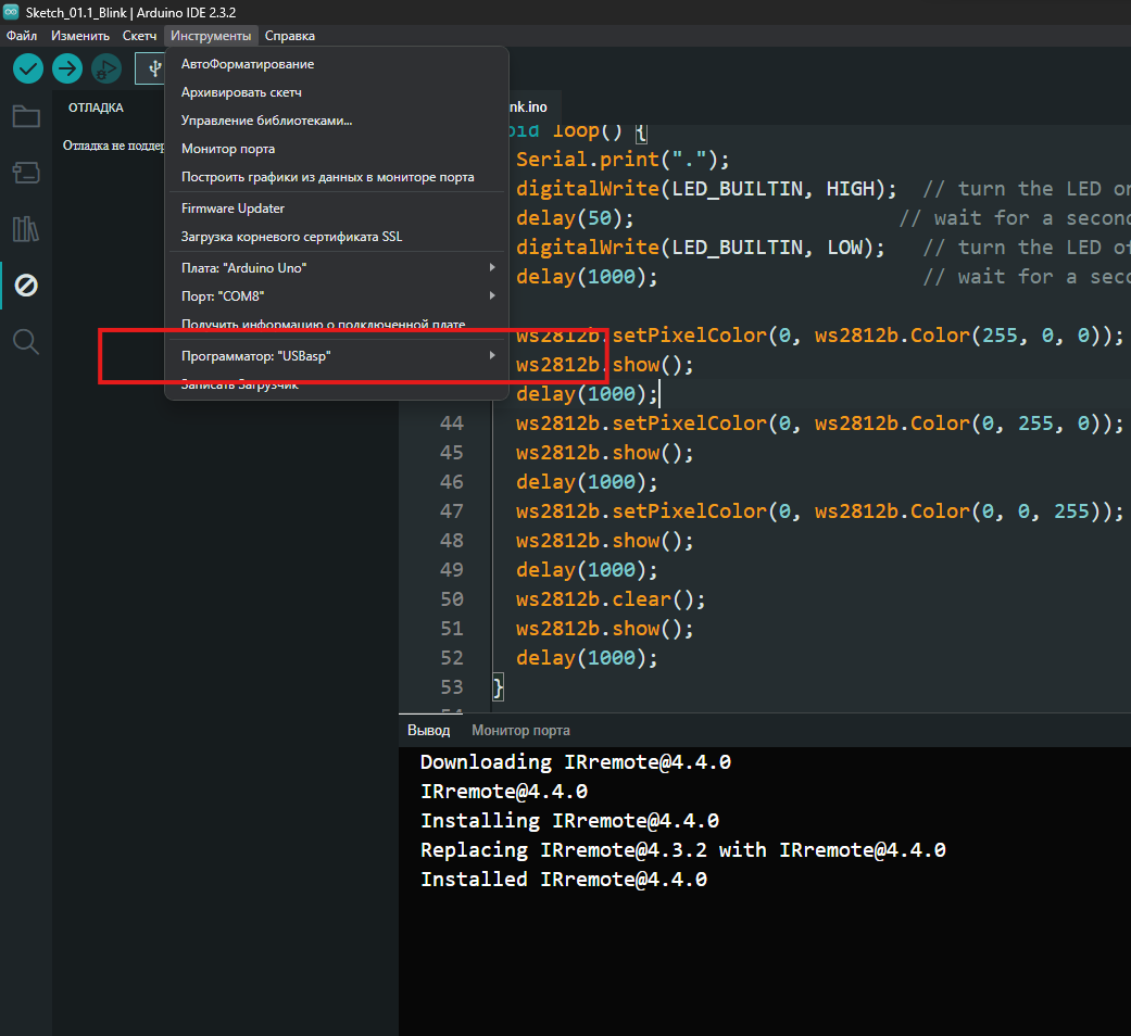

Я так и делаю
Через Ctrl + Shift + U Пишет это:
avrdude: ser_open(): can’t open device “.\COM3”: �� ������� ����� ��������� ����

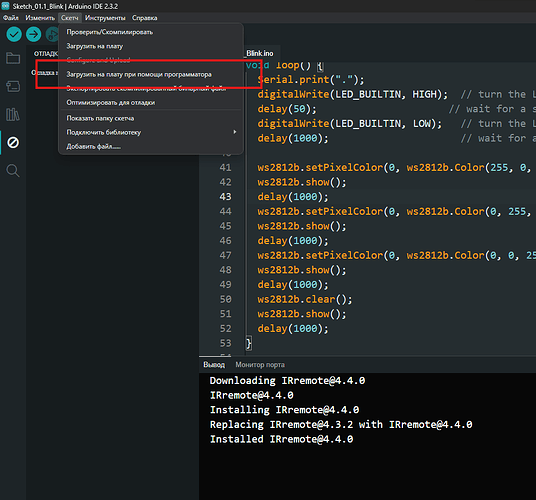

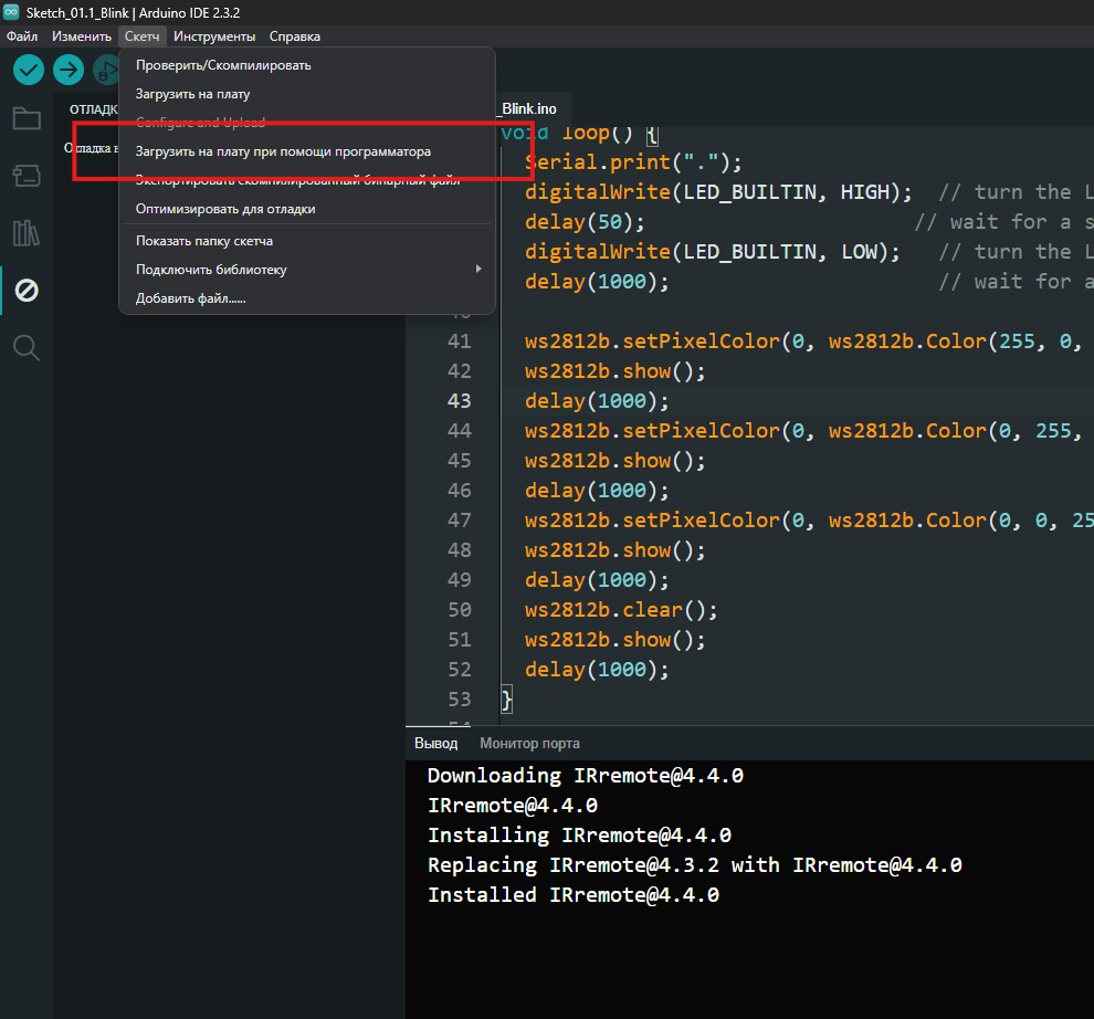

Через Скетч → Загрузить на плату при помощи программатора пишет это:
avrdude: auto set sck period (because given equals null)
avrdude: error: program enable: target doesn’t answer. 1
avrdude: initialization failed, rc=-1
Double check connections and try again, or use -F to override
this check.
почему у меня так??
