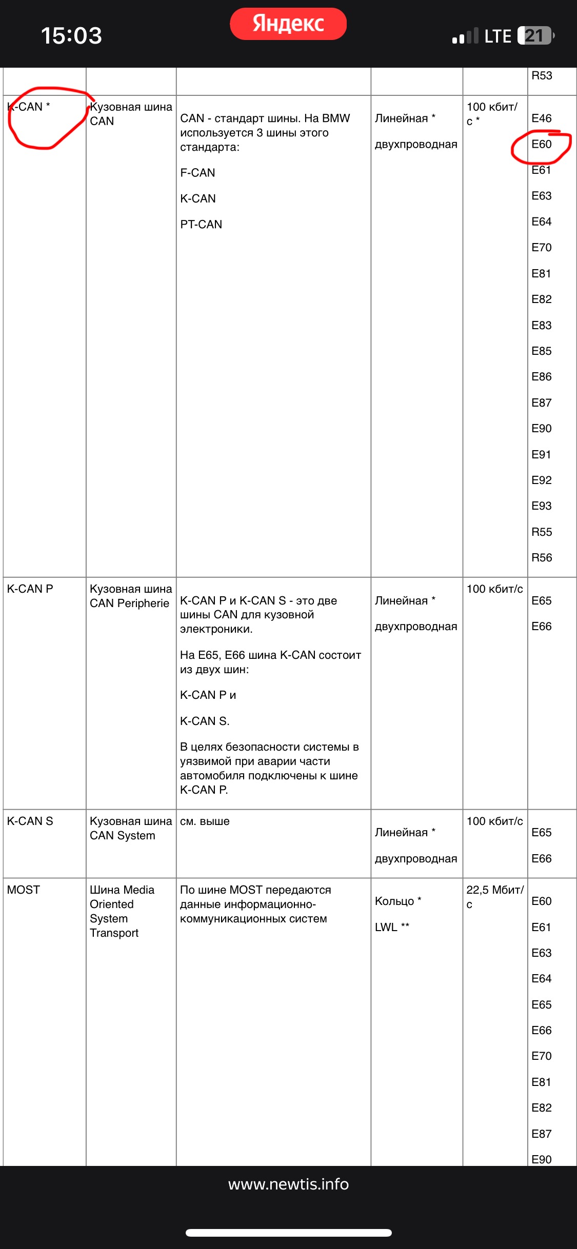

Добрый вечер!

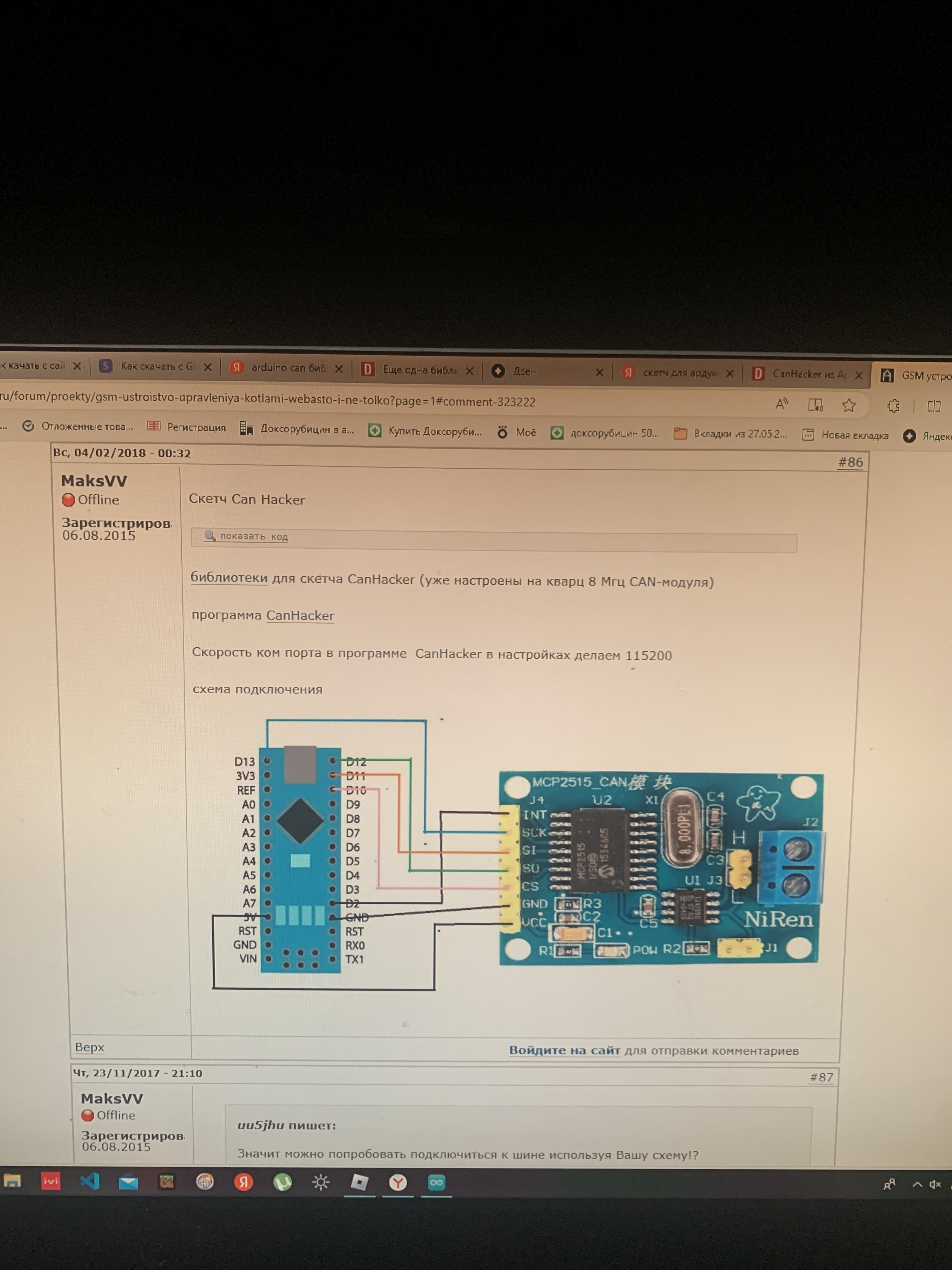

Собрал схему ардуино и канишилд, хочу прочитать кузовную шину в авто, среднескоростную. Запрограммировал ардуино, подружил с шилдом… подсоединяю в авто-ноль! Программа кан-хакер видит шилд, но данные не бегут. Загружаю все библиотеки, настраиваю порт, по информации с интернета скорость данной шины 100кбс,. Смущает названия библиотек : CanHacker.h
В конце h, может быть это для высокоскоростной шины? Уже не знаю куда копать. Есть аналогичные проэкты на драйве, все делаю по схеме… может и Кан шилд брак, не рабочий,…
спасибо за любую помощь!

Для проверки модуля нужен ещё один модуль.
И терминирование линии не помешает.
https://www.drive2.ru/l/566300166424889390/
Похожий проэкт

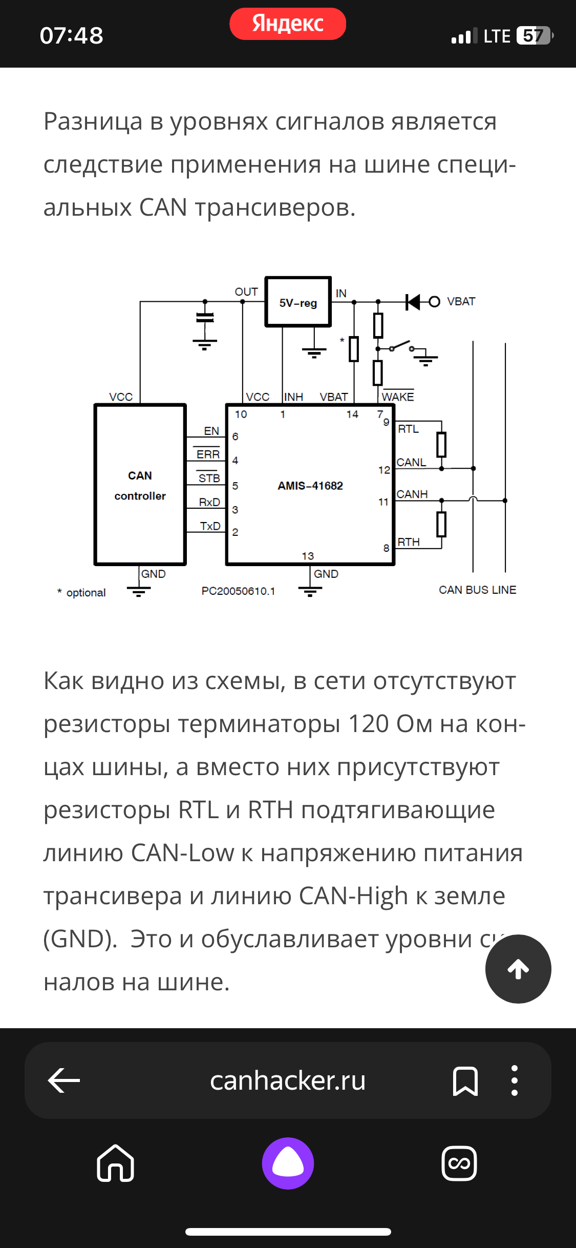

На профильном форуме по бмв узнал что среднескоростная шина ( Fault tolerant CAN) отличается от высокой, и шилд мой не подходит, можно попробовать перемычку убрать с шилда, на 120ом
Шилду все равно, что там за шина, он может работать с любым КАН устройством, скорость настраивается в коде.
Тем более что это только по меркам БМВ 100кбит это высокая скорость, на самом деле это совсем не много, Ардуино должна справится.
