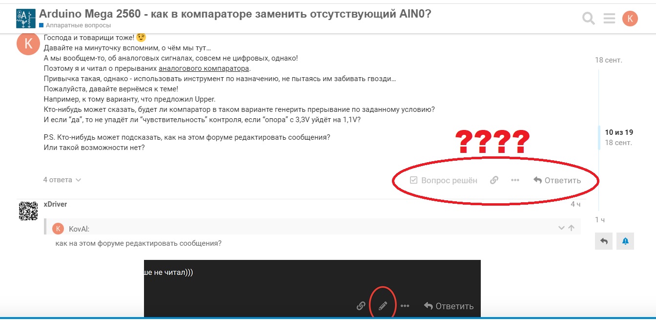

P.S. Кто-нибудь может подсказать, как на этом форуме редактировать сообщения?
Или такой возможности нет?

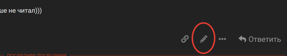

xDriver, увы.. Нету кнопочки..
Видимо, до Юпитера я ещё не дорос, посему - не положено! :slight_smile:
