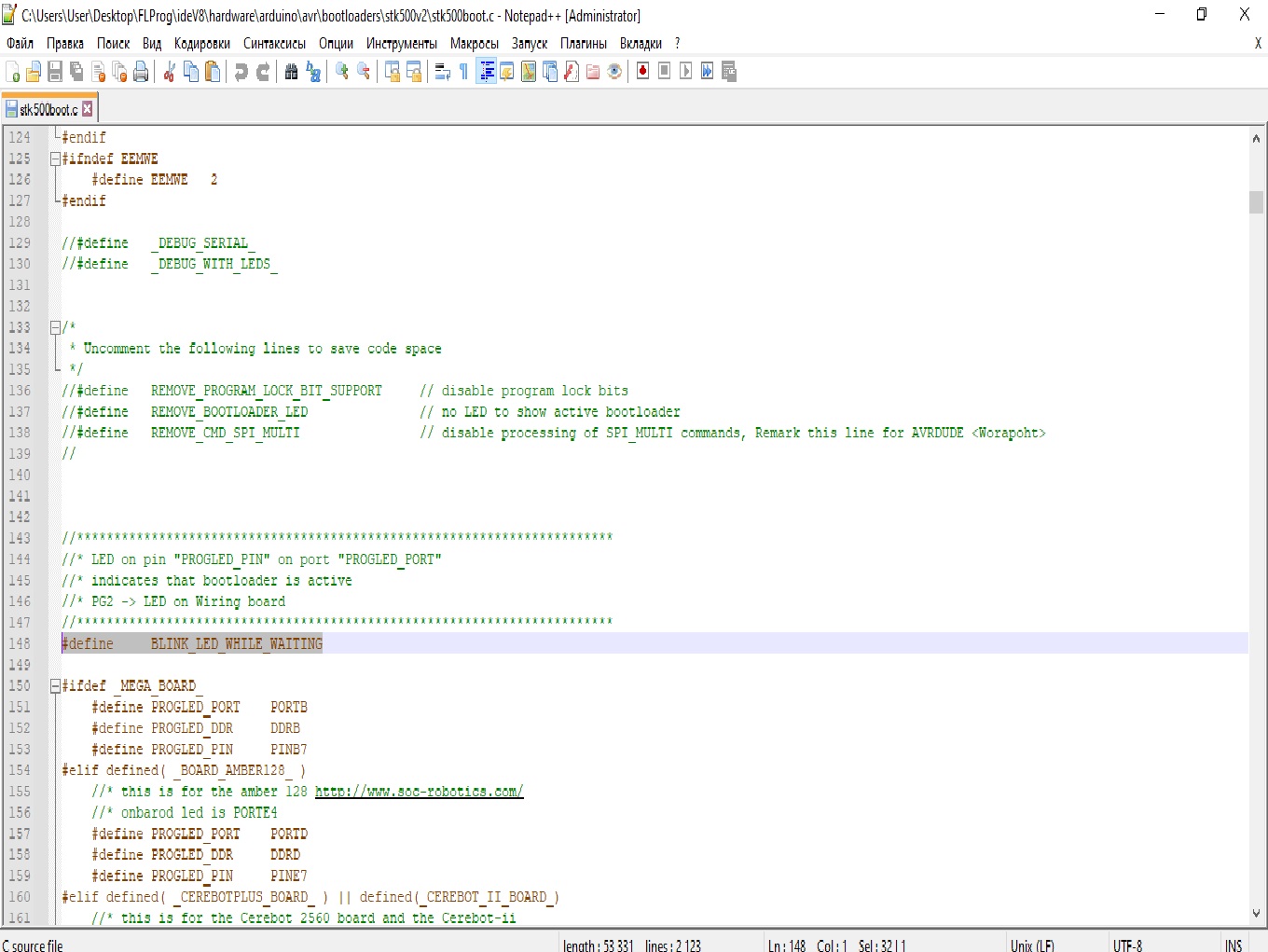

Из коментов в исходнике
/* LED_DATA_FLASH:                                        */
/* Flash LED when transferring data. For boards without   */
/* TX or RX LEDs, or for people who like blinky lights.   */
Вон оно что, Михалыч! Запасной вариант для плат, где нет светодиодов RX/TX.

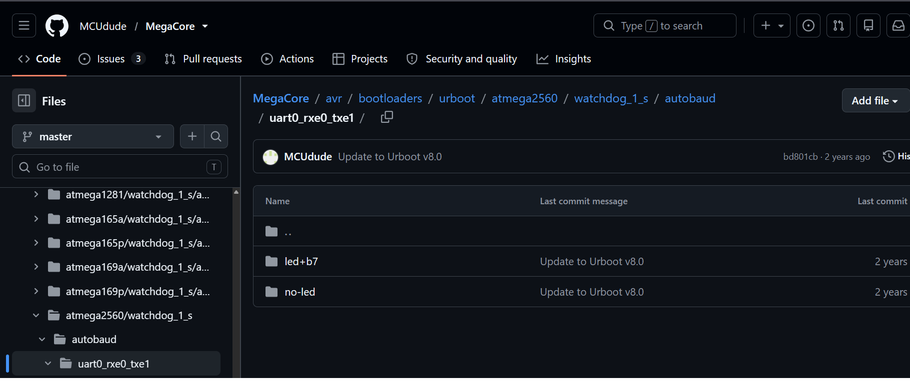

P.S. Ну лан, мне тут ИванИваныч подкинул решение - залить бутлоадер ядра MegaCore.
Говорит, что там эта фича по дефолту отсутствует.
Попробую как программатор будет под руками. Пока нет времени..
Отпишу по результату..
по этой дирректории hardware\arduino\avr\bootloaders\stk500v2
в файле stk500boot.c закомментировать строку
вроде программно…

врёт он, оптибут там обычный, а вот urboot не знаю
optiboot_flash_atmega2560_UART0_115200_16000000L_B7_BIGBOOT.hex
а я знаю))
