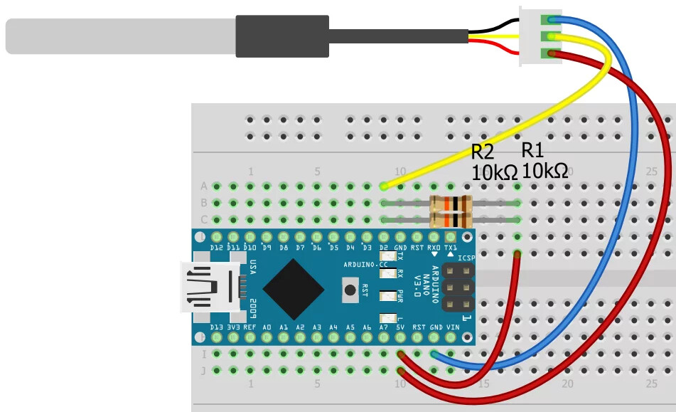

Arduino nano что-то сгорело
Для того чтобы сжечь диод достаточно гораздо меньше 500мА…

Сейчас попытался с помощью другой аруинки подключить модуль и у меня опять начал диод гореть. Успел вытащить, диод не сгорел. Попробовал на другой макетной плате все разместить, ничего не горит. Скорее всего какая-то чепуха попала во внутрь и жжёт мне диоды.

@Dovan , можно схемку для понимания? Тут, мне кажется, уже и забыли что куда у тебя подключено.
Все проблемы от моего рукожопства исходили, да и я всего лишь попросил название диода, чтобы заменить сгоревший на новый.
Как уже сказали любой по габаритам подходящий. Желательно Шоттки.
