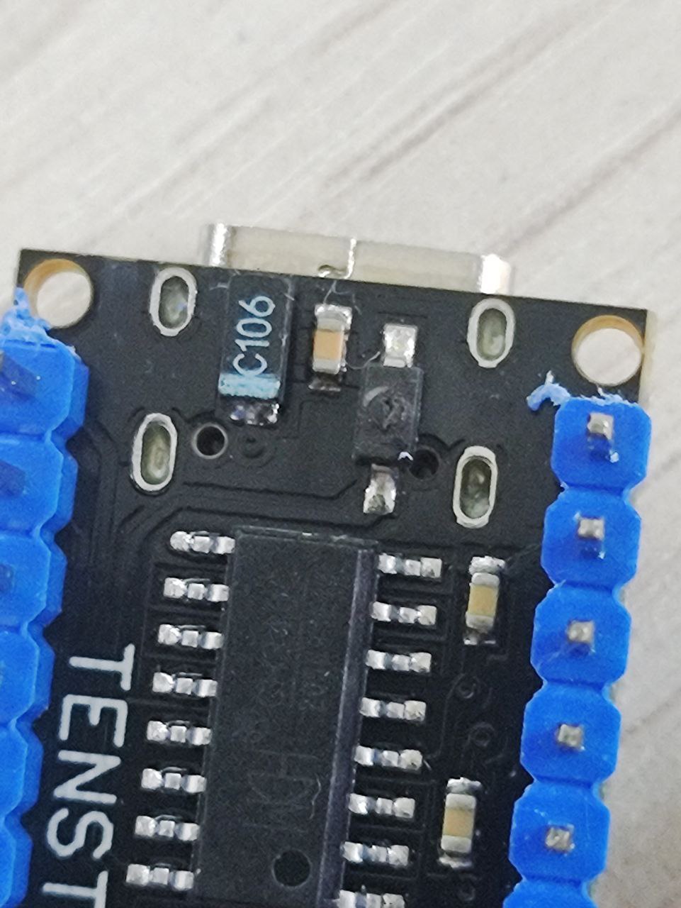

Здравствуйте, сгорела у меня какая-то деталь на arduino nano. Насколько я понял - это диод. Подскажите, пожалуйста, каким диодом можно заменить сгоревший.
Обычно ставят SD101CWS.
Можно SS14, только корпус подбери по размеру (а то они в разных корпусах бывают, тоже CWS).

Разберись с причиной. Диод горит из за нагрузки по питанию. Что подключал?
Можешь поставить ЛЮБОЙ диод что бы проверить загрузку и работоспособность от usb.

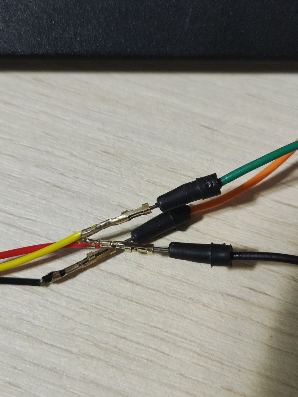

Подключал я DS18B20 в герметичном корпусе, решил высунуть на улицу и ждал пока покажет уличную температуру. Как только температура до 0, в программе стали вылизать ошибки, а от всей конструкции исходить дым. Пробовал ещё раз подключать через usb ардуинку, но делать наверно так не стоит. Как я до этого сказал, только горят светодиоды. У меня нет под рукой ни одного диода, собирался как раз заказывать.

Как бы, можно попробовать и без диода - просто закоротить его. Диод нужен когда подключается внешний блок питания, с тем что бы не питать ПК.
При этом датчик температуры пока подключать не надо.
Да, он некоторое время работал исправно и показывал температуру нормально, но спустя некоторое время диод сгорел. Может из-за того что у меня резисторов на нужное сопротивление не было, подключил 2 по 10кОм последовательно. может у меня какие-то провода между собой сомкнулись, тк я не изолировал провода(не воткнул в штекер) и из-за этого как раз и сгорел диод. Хотел по быстрому проверить эту конструкцию, но об этом и не подумал.
2х10к нужно параллельно. Но это не важно. Скорее всего КЗ по питанию. Просто нужно было исключить эту возможность.
