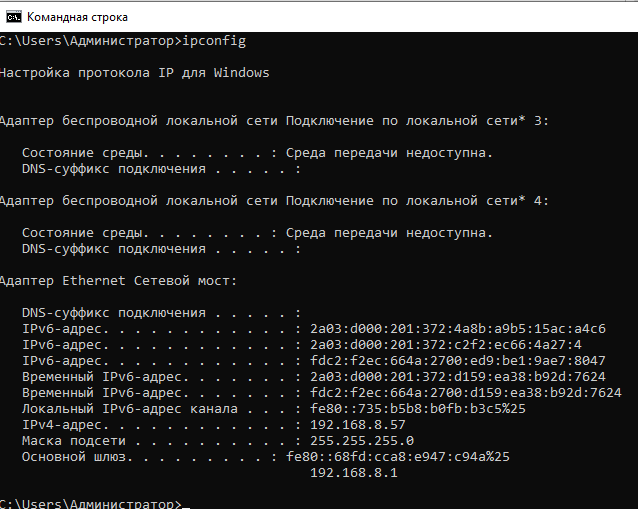

Ардуина видит шилд W5500, (потому как без него выдает в терминал)
"Ethernet shield was not found. Sorry, can’t run without hardware.
но страницу никак не создает. В отладку Arduino IDE прилетает:
Ethernet WebServer Example
server is at 192.168.1.177
но в браузере по адресу 192.168.1.177 страница не грузится, а на ipconfig сомандная строка выдает вообще такие адреса (по которым в браузере тоже ничего не грузится):
Собственно, товарищи, что может быть “не так” или почему страница не создается?

Подсеть в ардуино на 8ю смени.
Вот даже интересно стало для саморазвития - а если маску сменить на 255.255.0.0 ?
Её менять на обоих устройствах нужно будет. Проще в ардуино подсеть поменять.
Спасибо!
Это да. Я ж говорю - для понимания. Если маску задать другую, по сути же должно работать ? Или роутер не даст возможности видеть им друг друга ? Хотя вроде “сетевой мост” заявлен.
Хост отбросит запрос не из своей подсети, если только он пришёл не с роутера (а для этого в роутере должна быть соответсвующая таблица маршрутизации).
