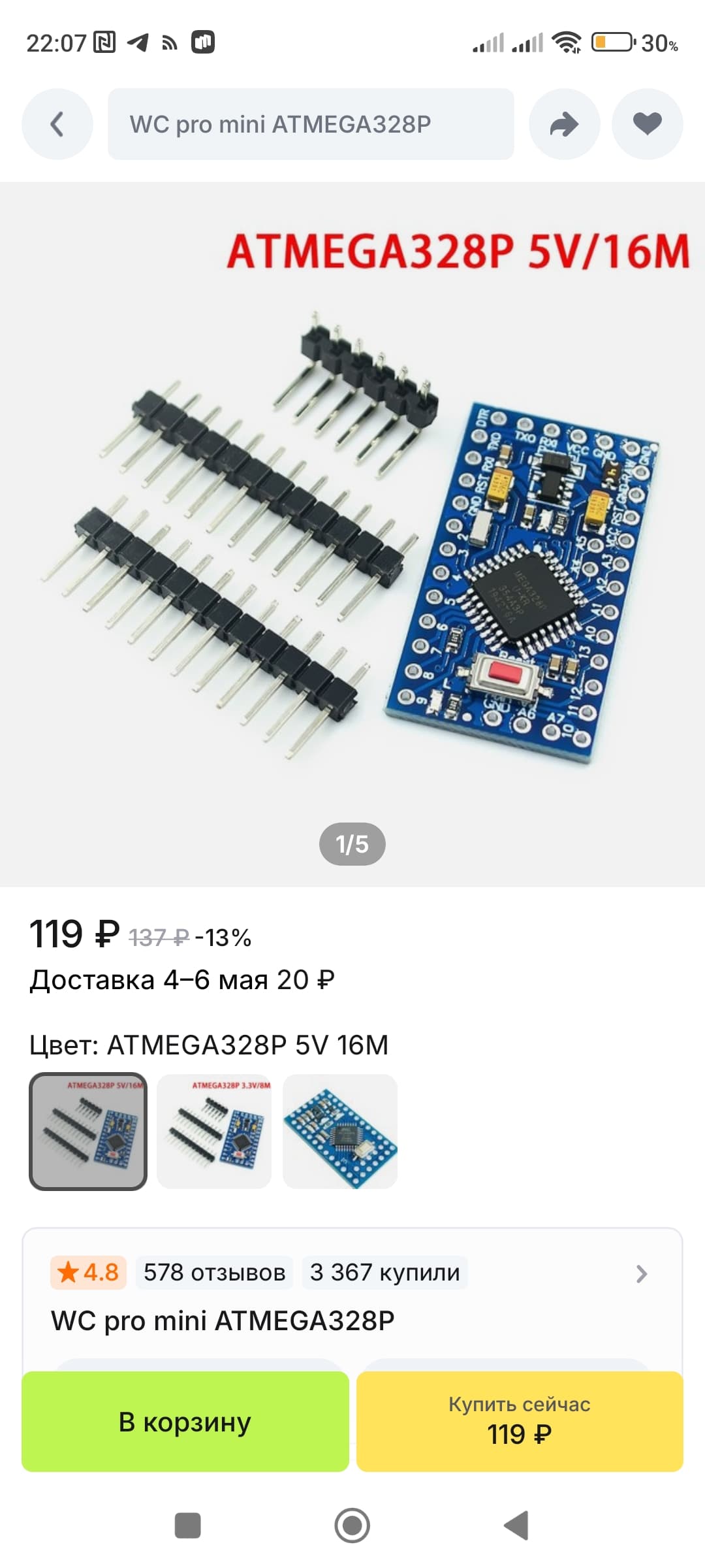

На трехвольтовых промини 8МГц. Пятивольтовые такие же, как и наны.
v258
17.Апрель.2025 17:22:09
10
И там, и там бывает и то, и другое ))
С чего бы всегда? Вполне себе промини на 16 МГц продаются. И как бэ в основном такие, на 8, как выше указали, трехвольтовые ))
Садман выше уже написал. Я забыл, что на 8 только 3 вольтовые.
Всяко бывает.
Равно как и в Нано.
