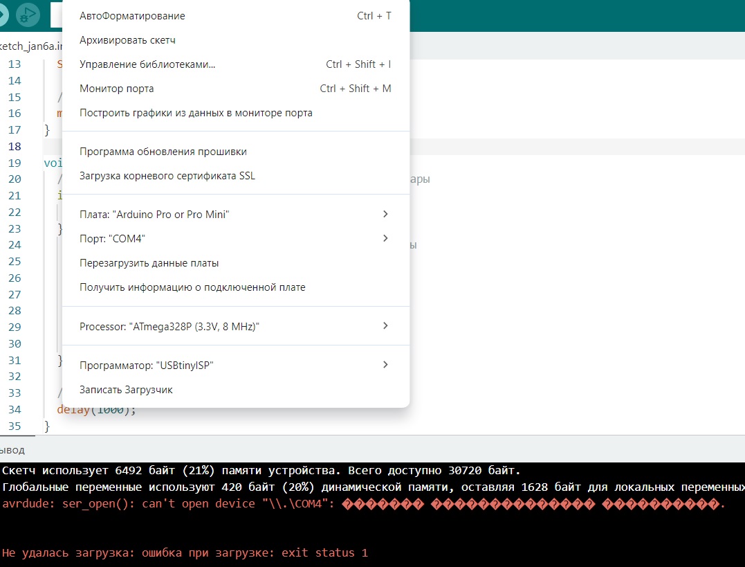

Arduino Pro Mini PL2303HX Ошибка
Не понимаю в чем проблема. Все подключения перепроверил. Программатор в диспетчере отображается.

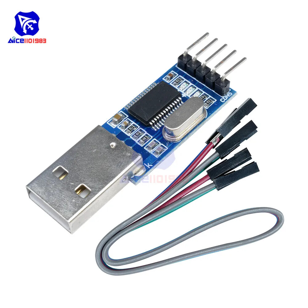

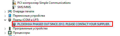

Какой ???
PL2303HX
Это программатор ? RESET передерните в момент начала попыток прошить…Хотя скорее всего чип 2303 левый и свежие дрова его блокируют …
У него нет названия. просто USB - TTL.
ЗакоротитеTx Rx и поищите ЭХО … Что то блокирует порт. Может терминал какой открыт или монитор порта ???
Rx Tx отключал, без изменений. Два программатора PL2303, одинаково. Есть еще FT232, он вообще не опознается как устройство, дрова в ручную ставил. Есть еще где-то CH340, по ищу. Странно, когда-то давно, еще Win7 стояла, все программаторы работали.
Зачем RX/TX отключать?
Это пробовали?

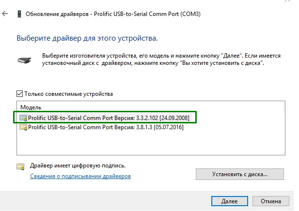

На win7 скорее всего заработает - там старые драйверы без борьбы с фейковыми чипами.
так и на 10 ке тоже не заработает, у ТСа вот это скорее всего
у
ему надо драйвер 2008 года подкинуть
Поставить старый драйвер в 10ке - этого не достаточно. Надо еще в политике запретить его обновление.

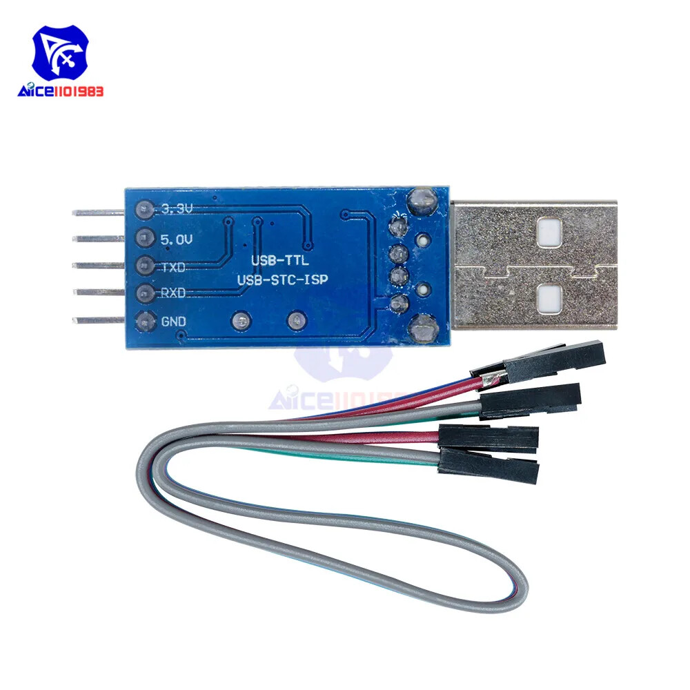

Ну так что это? Фото (отчетливое) и ссылку, где покупали, можете дать?

Поменял драйвер на 2008г. Порт видит, но другие ошибки появились: avrdude: stk500_getsync() attempt 1 of 10: not in sync: resp=0x00
Программатор PL2303. Фото не могу, спам.
Что за бред?
А ничего, что они разные? Например, у этого вывода DTR нету, соответственно, автоматически скетч он загрузить не сумеет
А ваш какой?
Вот именно такой, без DTR вывода.
