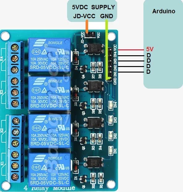

А, то есть - VCC (5в) от БП ардуино запускается в оптрон и выходит в сторону цифрого порта ардуино? А там уже если порт впускает ток, то оптрон срабатывает, а если не впускает то оптрон не срабатывает?
порт еще выпускать умеет)
иногда “волшебный дым”, на котором работает
Да. Это называется 1 и 0 соответственно)
Когда 0, пин подключен к земле.
Выпускаю я, когда горох поем, а порт выдаёт)
3 лайка
А это что значит?
Это называется 0 и 1 соответственно :t_rex:

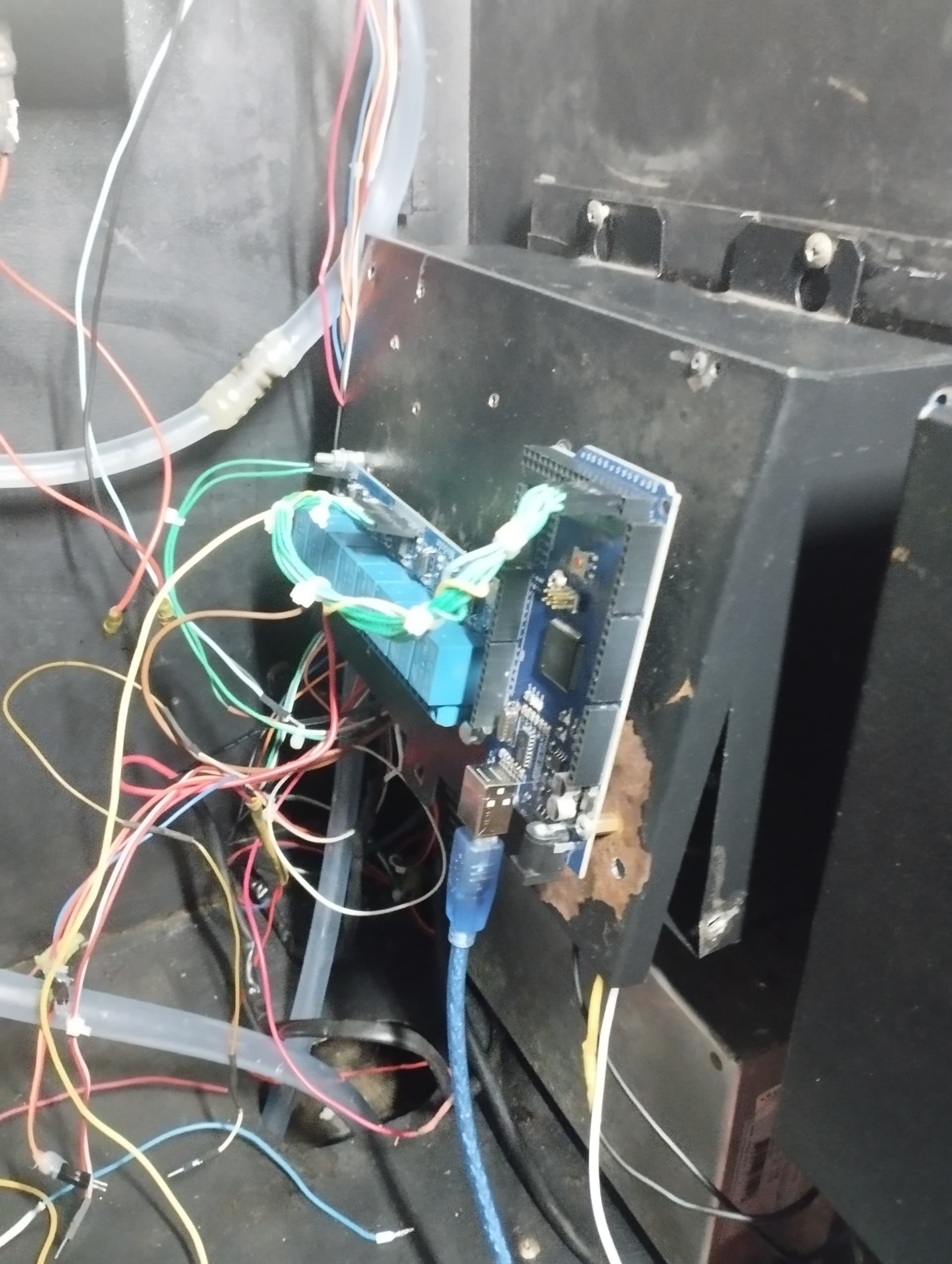

Да я не знаю, я подключил вроде бы по схеме и не заработало. На реле единственное слабо светились диоды и все. Щас буду все пересобирать
фото сделай, не картинка из инета, а свое фото.

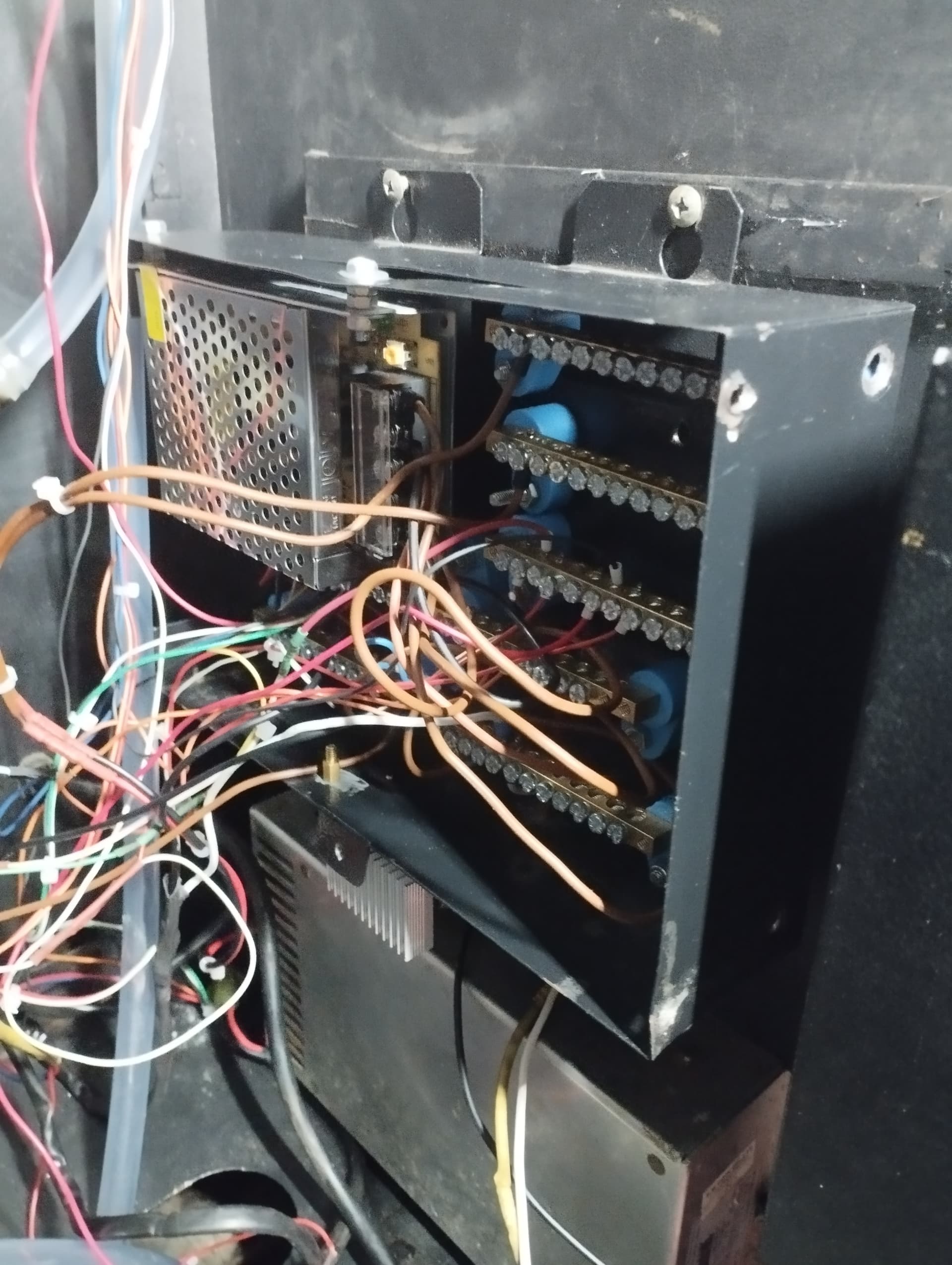

На ваших глазах, чудо инженерии кофеаппарат на ардуино. (Чудо потому что меня ещё не убило 220в)
А где +5 от ардуины?
Я пока все отключил, просто фотка того что есть.
А 5в от самой ардуино я трогать не буду, не доставит ли это проблем? Не будет лучше использовать 5в напрямую от БП от которого будет питаться ардуино? Или нужно использовать 5в от самой ардуино?
Информативно. :neutral_face:
“И у меня вштал вопрош”(с) а как вы БП цепляете?
это работало и сломалось?
или тока собрано и попытка запустить?
тут правильно питание заведено?

Касаемо подключения - стоит БП 12В 5А и понижающий преобразователь который скручивает ток до 5В, ардуино и плата реле подключены через этот преобразователь.
Стоит одна шина (гребенка к которой подключены: БП, реле и ардуино) GND.
Реле 8-ми канальное подключено через JD-VCC и GND. (пины которые справа)
А пины которые по середине платы подключены к цифровым портам ардуинки.
Согласно этой схеме:
…я должен был запитать 5В от ардуино, но я их запитал от преобразователя к которому все подключено.
Да, мне неоднократно говорили подключить все по отдельным БП, но тогда у меня было не понимание принципа работы опторнов и я думал, что для работы опторна нужно отдельное GND от ардуино. Я приходил в замешательство, ведь соединение двух GND с разных БП может привести к не лучшим последствиям(я точно не знаю, мне так кажется), от туда и мой последний вопрос по поводу реле.

ардуино и GND реле не соединять ? оптопара передаёт сигнал через свет, а не через общую землю ?
в общем я не знаю, надо собирать и смотреть)))
мне кажется если бы я просто подал сигнал на ардуино (подключенной отдельно к реле, а реле только бы высокотоковыми нагрузками управляла, у меня бы не вознило проблем, даже без диодов для ограничения тока) разве что 10–20 мА на каждое реле могло бы не хватить кстате…
Я работал с данным модулем, тут два выхода, или два отдельных источника питания, для реле одно, для других плат другое, или дофига конденсаторов по входу питания модуля реле и других плат напаять, тогда помехи будут незначительными.
отдельное питание реле и ардуино, и диоды, что бы обратный ток не пускали! (если надо)
