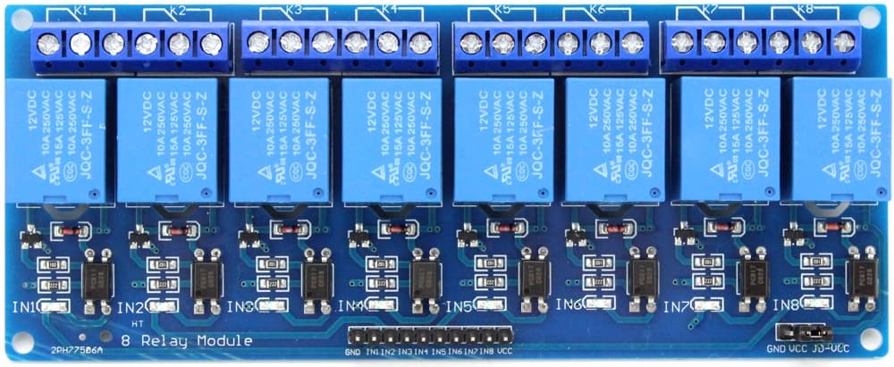

А если реле не имеет JD-VCC, можно ли подключить GND блока питания от которого питается ардуино к GND БП от которого будет питаться реле?
Просто без общего GND оно работать не будет. Да кстати, БП один для реле и ардуино, но ардуино подключен к понижающему преобразователю, преобразователь не может гасить лишние испульсы?
А мне как сделать схему? Я просто в этом не силен, на схеме нужно сделать прям полную цепь всего или только ардуино и реле с монетником? Могу ли я это сделать в Paint?
Или просто купить реле с JD-VCC?
Ещё как будет. Привод светодиодов осуществляется без земли если JD-VCC перемычку снять.

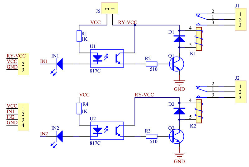

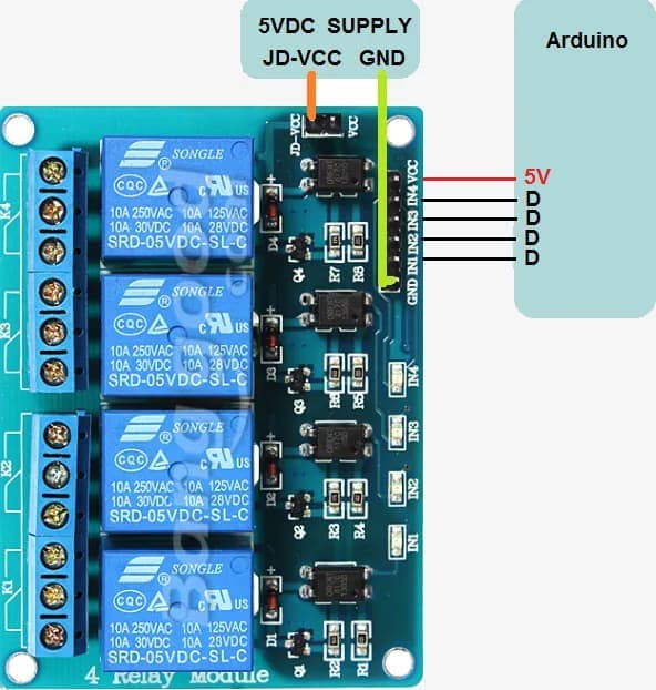

Спасибо за подробный ответ. Но у меня возник другой вопрос, как подключить реле с отдельным питанием к ардуино у которого тоже отдельное питание?
Я смотрел информацию по оптопарам, я так понимаю ардуино передает сигнал по цифровому порту оптической развязке, которая уже и замыкает реле, но как мне подключить GND с ардуино в плату реле где уже подключено GND с отдельного БП? Я делал все по этой схеме:
…в итоге, ничего не заработало. Может я чего то не понимаю.
Вот моё реле, кстати говоря на нем стоят оптроны PC817.

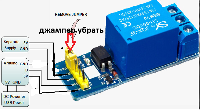

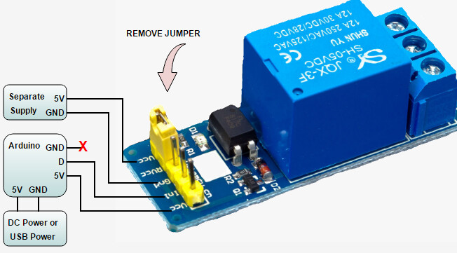

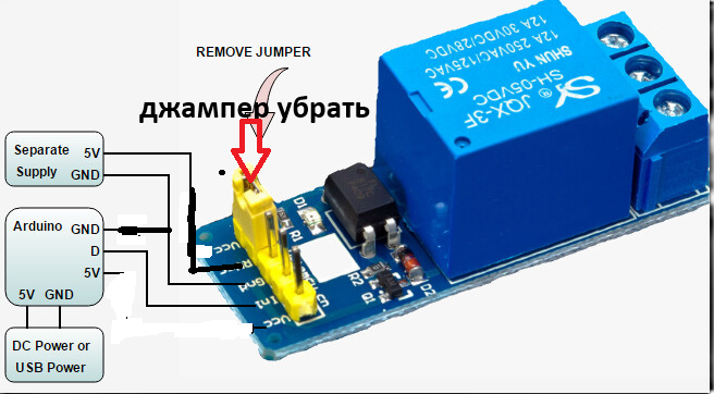

Точнее, по этой схеме:
И чем оно включатся будет? :slightly_smiling_face: Там ещё оптрон перекинуть придётся(если цель - управление по HI.)
это опять с низким уровнем, да тада не годится.
протупил, каюсь.
тады так
Так смысл гальванически развязать :grinning_face:
Может проще оставить родную картинку?
А как оптрон будет работать, если он будет без земли?
