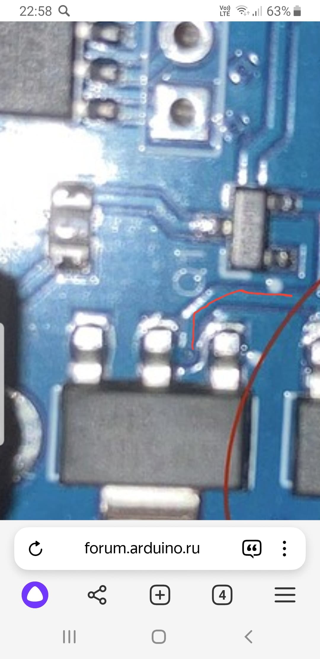

Чё там спорить? По дорожкам от обведённого питается необведённый. Не могу себе представить что б 5 вольтовый от трёх питался. да и на родной плате необведённый по мощьности меньше, что как бы намекает кто есть кто.
Да повезло, повезло, только 3.3 вольт на плате похоже не будет, но наш “специалист” считает что LDO выходит из строя только одним способом.
Ник, ну ты то чего?
Посмотри повнимательней, там переходное, а не цепь с выхода 5в-ого LDO

У AMS1117 центр - выход.
Я так вижу, что обведенный запитан от необведенного.
Но это неважно, так как любой из LDO три мотора не потянет.
А я не вижу, может ослеп уже от пьянства))

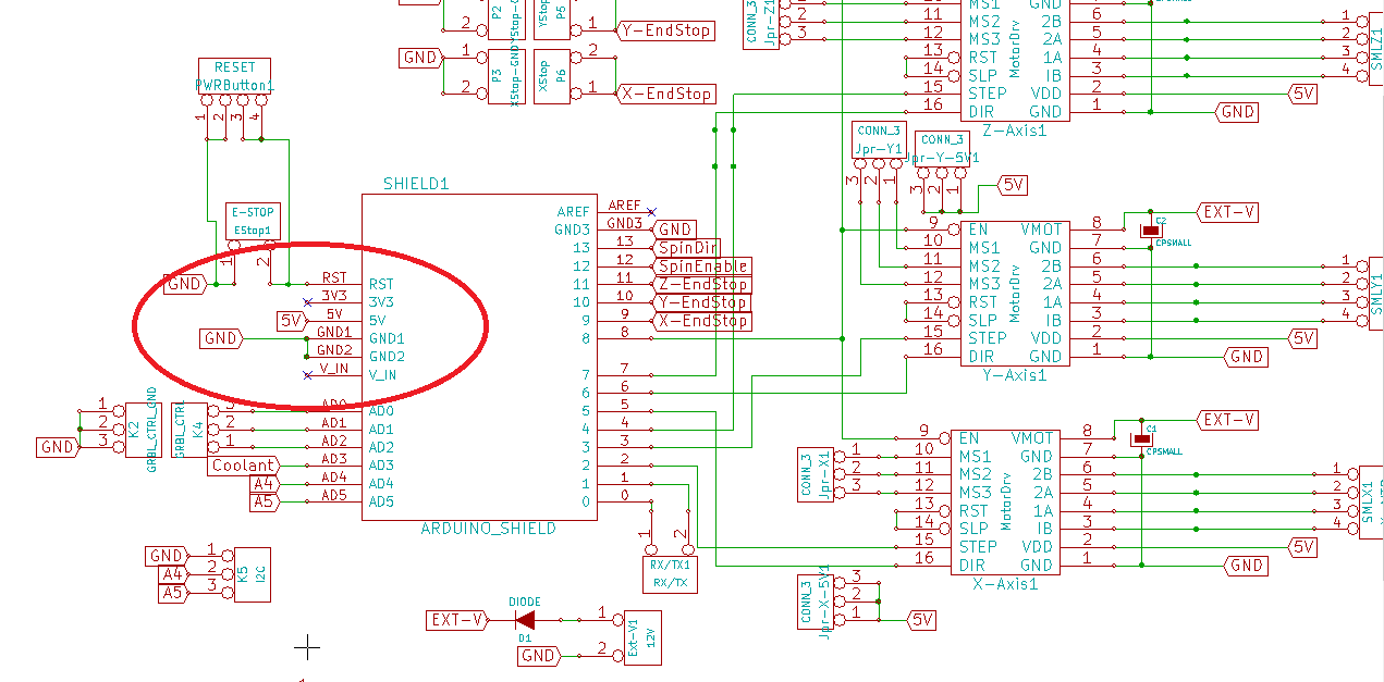

Ну вот, Вам ещё сначала разобраться со схемой надо. Если не с принципиальной, то с монтажной точно. А уже потом проверять механику. А уже потом мучать ПО чьё то.
это да, если смотреть схему шилда, то он не использует выводы ни стабилизированного 3.3 ни входного Vin, при этом по ссылке продаван рекомендует:

Явно шилд соответствует схеме и на двигатели не приходит напряжение

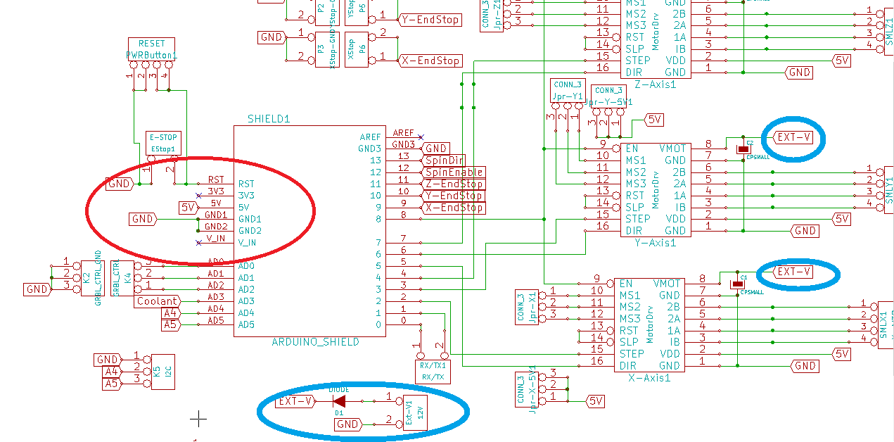

То, что он мог сжечь стабилизаторы, подав 18 В ( плюс подключив ЮСБ) не удивительно. Причина неработоспособности в другом - нет силового на драйверы. Бум об этом давно написал.
3.3 вольта не используется, программа отвечает, то-есть стабилизатор 5 вольт пока живой, по схеме - это питание от разъёма на шилде, а по тексту шилд может питаться от разъёма Vin UNO, но на схеме этого нет, видимо у продавца несколько иные шилды,где Vin соединён с EXT-V
