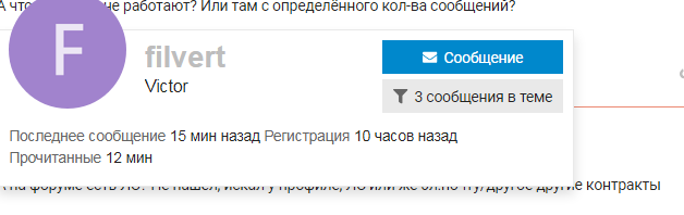

А что ЛС разве не работают? Или там с определённого кол-ва сообщений?
А на форуме есть ЛС? Не нашёл, искал у профиле, ЛС или же эл.почту/другое другие контракты
Не?
