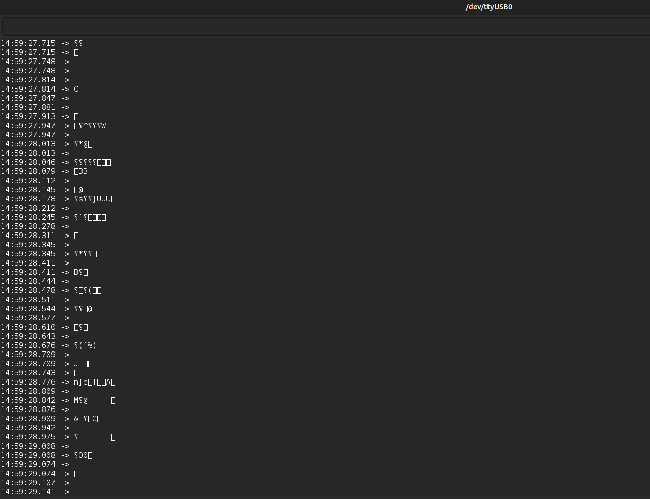

Спасибо за ответ! На сколько я понимаю в сериал порте я должен видеть либо нули с единицами либо биты, похожие на это: 0x01
Однако в консоле происходит это:

Код, ничего сложного, пытаюсь считать и вывести
^F → print as an ASCII-encoded hexadecimal
Спасибо! Я разобрался с консолью)
Насколько я понял передаваемые биты преобразовывались в ASCII и поэтому получались непонятные символы. Теперь буду разбираться с срс калькулятором и таблицами из документации.

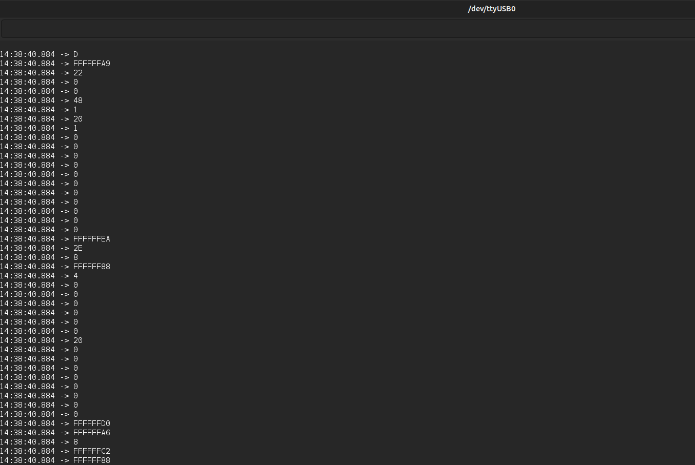

Добрый день, читал вашу статью про mdb, разобрался с назначением кабеля и пинов
Насколько я знаю вендиста изначально работает в таком состоянии. Теперь думаю как правильно обрабатывать команды, пробовал спрашивать у поддержки, но высылали инструкции уже для готовых терминалов. Возможно я что-то упустил в коде?

Почти. Стоит уточнить что команда 0x01 (ReadCard) имеет параметр “Использовать канал GSM терминала” и от этого зависит: канал и обмен сервером организует вендиста или контроллер вендингового аппарата.
вы используете команду 0x03 (ShowPicture) - по этой команде вендиста просто показывает одну из стандартных своих картинок. назначение которых описано в мануале.
Вам же нужно отправить команду 0x01 (ReadCard) с параметром Использовать канал GSM терминала=0, дождаться ответа. По ответу будет видно считана карта или нет , далее если карта успешно считана и прошла оплата придет сообщение об успешной или нет оплате. Проанализировав два этих ответа вендинговый аппарат принимает решение о выдаче товара. Командами 0x03 (ShowPicture) осуществляем помощь клиенту в пользовании аппаратом: выводим картинку “выберите товар” “поднесите карту оплаты” “оплата прошла” и т.д. У вендисты есть сообщение “Касание экрана” - это очень полезная функция.
Этого достаточно для многих аппаратов.
У вендисты есть команды ввода текста на экран, отмены транзакций и др. Но это уже когда сможете освоить хотя бы первый этап.
Вендиста может сыпать свои сообщения без предупреждения, поэтому прием нужно организовать по прерываниям , а по получению пакета декодировать его.
Спасибо большое!
Теперь стало более понятно, написал код для чтения карты. Жду мегу и сейчас буду разбираться какой переходник куда присоединять правильно, ибо от вендисты идет два провода mdb и на самом терминале ошибка либо 0 или редко 1. Присоединял к маме, посмотрю больше информации по работе, вроде в вашей статье было информация об этом
