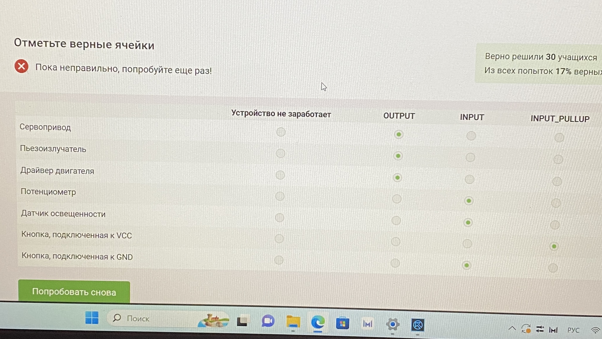

Пытаемся решить задание курса по схемотехнике arduino. Перебрали уже несколько вариантов, но все неправильные. Думаем возможно есть подвох с драйвером двигателя, потому что для него нужно несколько пинов. Срочно просим оказать содействие в решении!

Если драйвер двигателя ШИМ то он должен быть как INPUT
Уф, как мог спешил… Почитайте что-нибудь про кнопку и INPUT_PULLUP
Кнопка, подключенная к vcc - должна быть INPUT-PULL-UP, та что к GND INPUT.

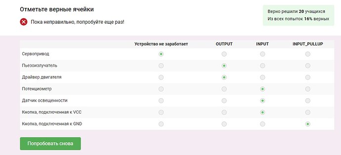

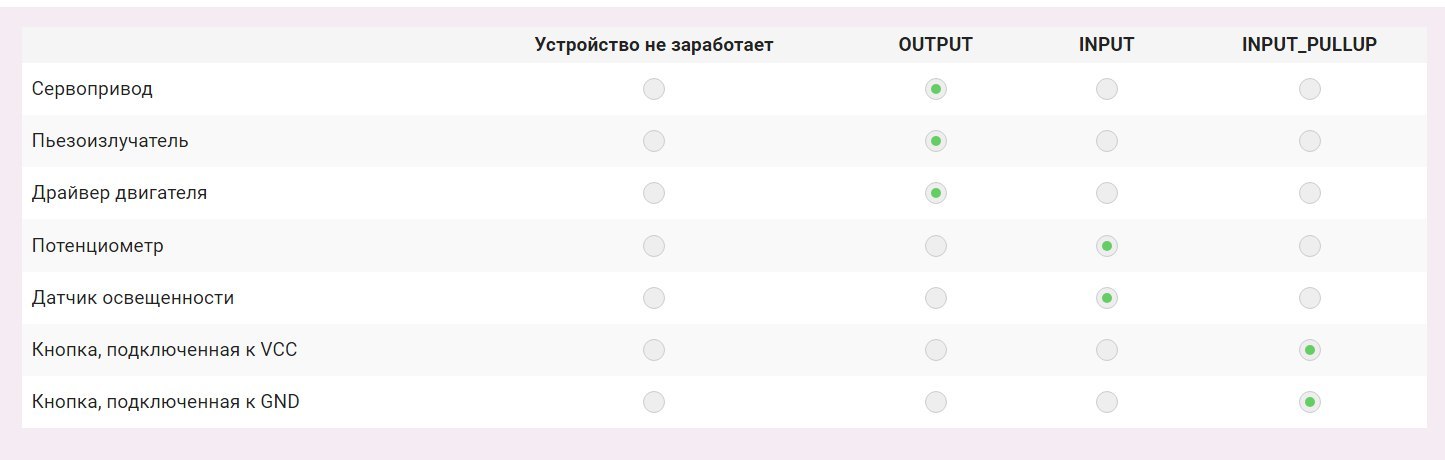

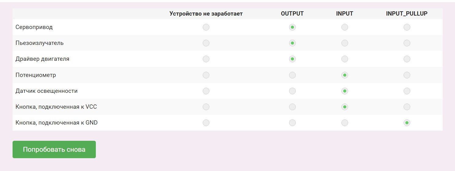

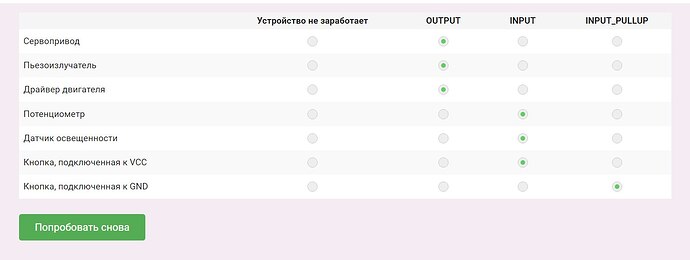

Пробовали такой вариант, все равно неверно. В поддержке сказали, что задание перепроверили, все верно составдено. Ошибка
в другом месте
Наоборот последние два пункта

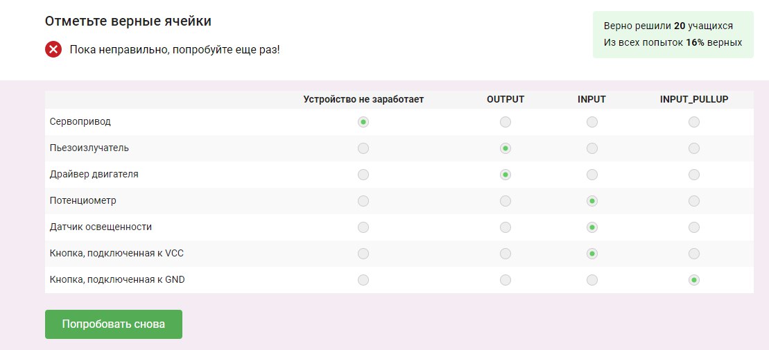

“Кнопка, подключенная к VCC” - это что значит? Что она замыкается на VCC или подключена к питанию, когда не замкнута?
Думаю что кнопка к VCC - “не заработает”
Тоже самое про Потенциометр и Датчик освещенности - им нужен аналоговый пин, а тут такого варианта нет.
А Сервоприводу нужен ШИМ, которого тут опять же нет.
