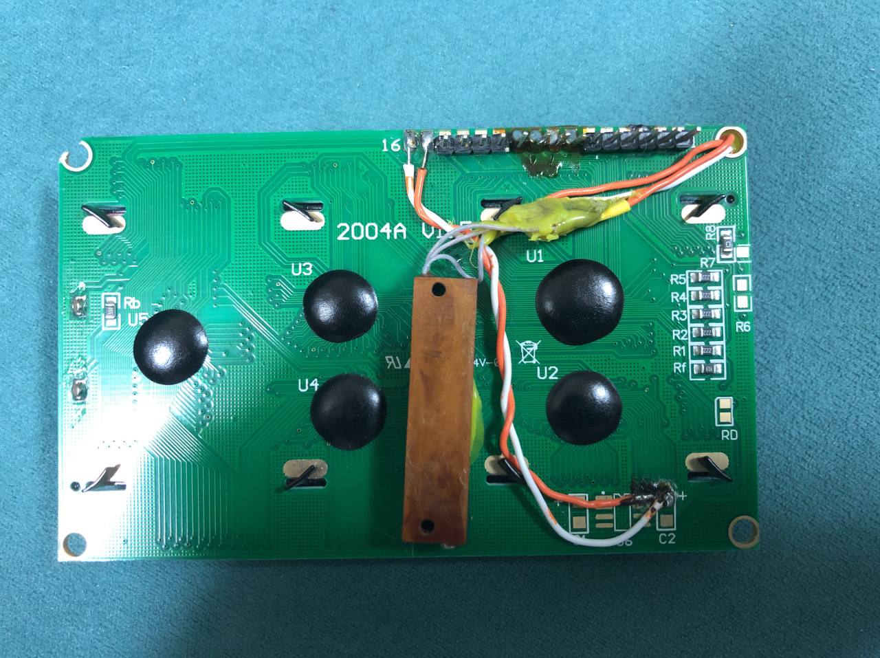

Купил дисплей, собрал на коленке шлейф для подключения, подпаял провода для подсветки и резистор контрастности, проверил, всё работало, отложил на пару дней. Когда пришло время собирать всё в кучу обнаружились “артефакты” подумал что дело в шлейфе заменил на обычные провода толку ноль. Пробовал использовать как 4 линии, так и 8 линий результаты точь-в-точь совпадают. Уголок был сломан ещё во время доставки. Тестовый код:
#include <LiquidCrystal.h>
LiquidCrystal lcd(2,3,4,5,6,7);
void setup(){
    lcd.begin(20, 4);
    lcd.setCursor(0, 0);
    lcd.print("hello world");

“ЧЕРНОЕ ТАКОЕ” отмыть для начала нужно (ИПС, этиловый спирт, на крайний случай - очиститель для карбюратора подойдет). Естественно в обесточенном виде.
И запомнить на будущее - плату нужно отмывать сразу после пайки.
После того как всё хорошенько отмоешь (зубную щетку возьми дешевую в помощь) - напишешь есть ли какие изменения и в какую сторону.
по-моему на картинках к линиям данных вообще ничего не подключено. Или это “убрано для ясности”?
Порядок линий данных не перепутали?
мда мыть дисплей очистетелем карбюратора была не самая лучшая идея. Хоть и мыл под углом но под дисплей что-то да попало. В итоге дисплей умер окончательно в левых углах появились подтёки. Ну не страшно я уже был морально готов новый покупать. Всем спасибо за советы.

Не спеши, возможно просохнет, и пройдут

Это как так можно было “отмывать” нагар, что “затопило по яйки”??? Салфетки там, ватные диски/палочки не?
