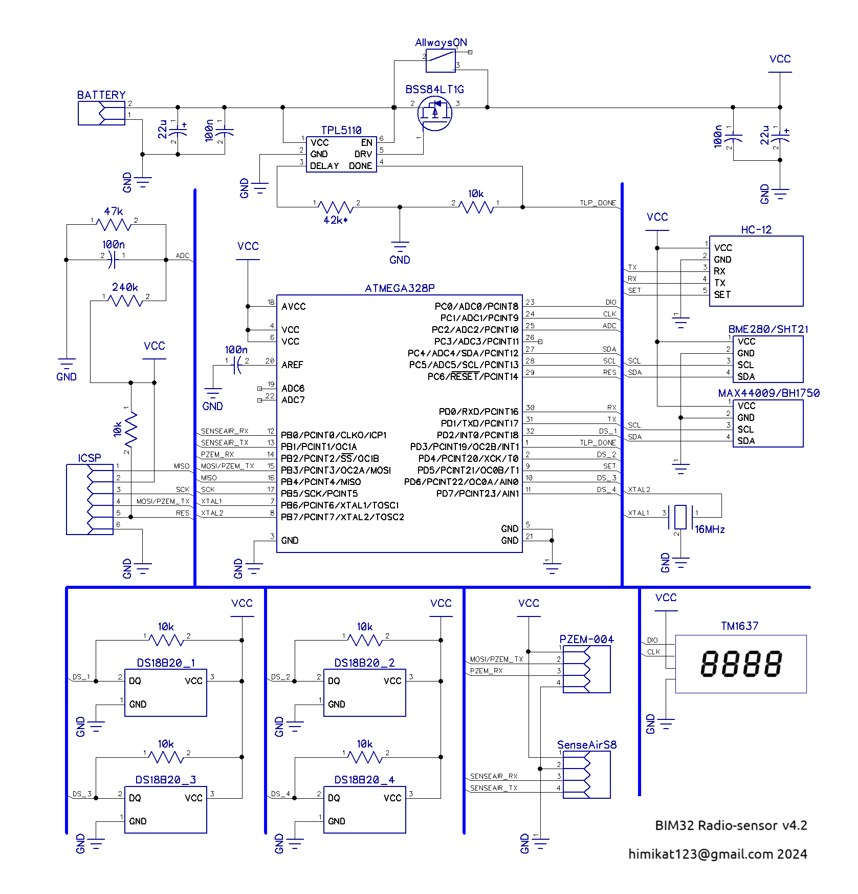

делаю радиодатчик температуры на amega328p + HC 12 из темы радиокота Монитор погоды на ESP32 , у автора темы датчик питается от 4.5в . я перевел питание на 18650 сама atmega переведена на режим 3.3в 8мгц , все работает . Пытаюсь организовать правильное измерение напряжения 18650. Через делитель никак не получается точных значений получить , есть такой документ AN2447 в нем описываеся что можно без делителя обойтись , но я так понимаю что это для варианта когда atmega питается фиксированным напряжение , а не как в маем случае от 18650.
У кого - нибудь есть опыт измерения напряжения 18650?

да про опорное напряжение я читал 1.1в , при использовании делителя автора темы 47к и 240к хрень какая-то получается
напр на плате 4.148в А1 = 585
analogRead(pin_read) 1.1) / 1023;
585*1.1 / 1023=0.629
R2/(R1+R2) 47к / (47к + 240к) = 0.1637
0.629 /0.1637= 3.842
может неправильно делитель сделан нужны другие сопротивление какая метода подбора резисторов ?

R1 = 240K(лучше взять 150К), R2 = 47K.
(R1 + R2) / R2 (240 + 47)/47 = 6.106 коэффициент делителя. Т.е. при 4.3в на входе делителя - на выходе будет 4.3/6.106 = 0.704в

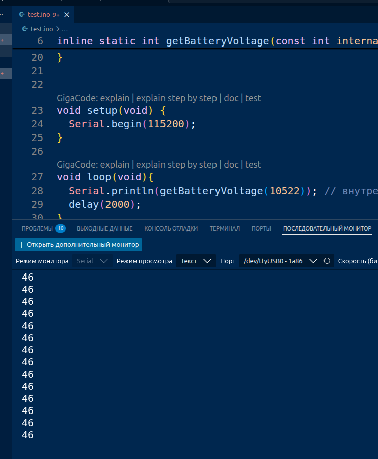

попробовал код из сообщения №7 , при 11000 выводит 4 без десятых , хотя в реальности 4.158в
Ну, это нормально. Я же Вам говорил, что 1.1В там может гулять на 10% и результат, соответственно, тоже. Всё укладывается. Так что, нормально. Если Вас устраивает точность ±10%, то и не парьтесь. А если нет, скажите, я скажу как лучше поступить с замером.

в том то и дело что просто пишет число 4 при этом коде ни 41 ни 40 , что то не так . если бы в десятых долях выводил меня бы это устроило и я бы наконец успокоился . счас попробую в ардуино платку залить посмотреть что будет показывать?
Не знаю, как у вас, а у меня выдает вот так (питание от USB)
