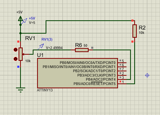

Мне стало интересно. Проблема ещё не решилась? Я смогу после шести заняться, если что. Только не хочется, если проблема уже решена. Если нет, скиньте протеусную схему, хоть скриншотом.

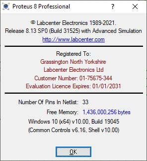

Кстати, какая версия протеуса? У меня 8.8 SP1.

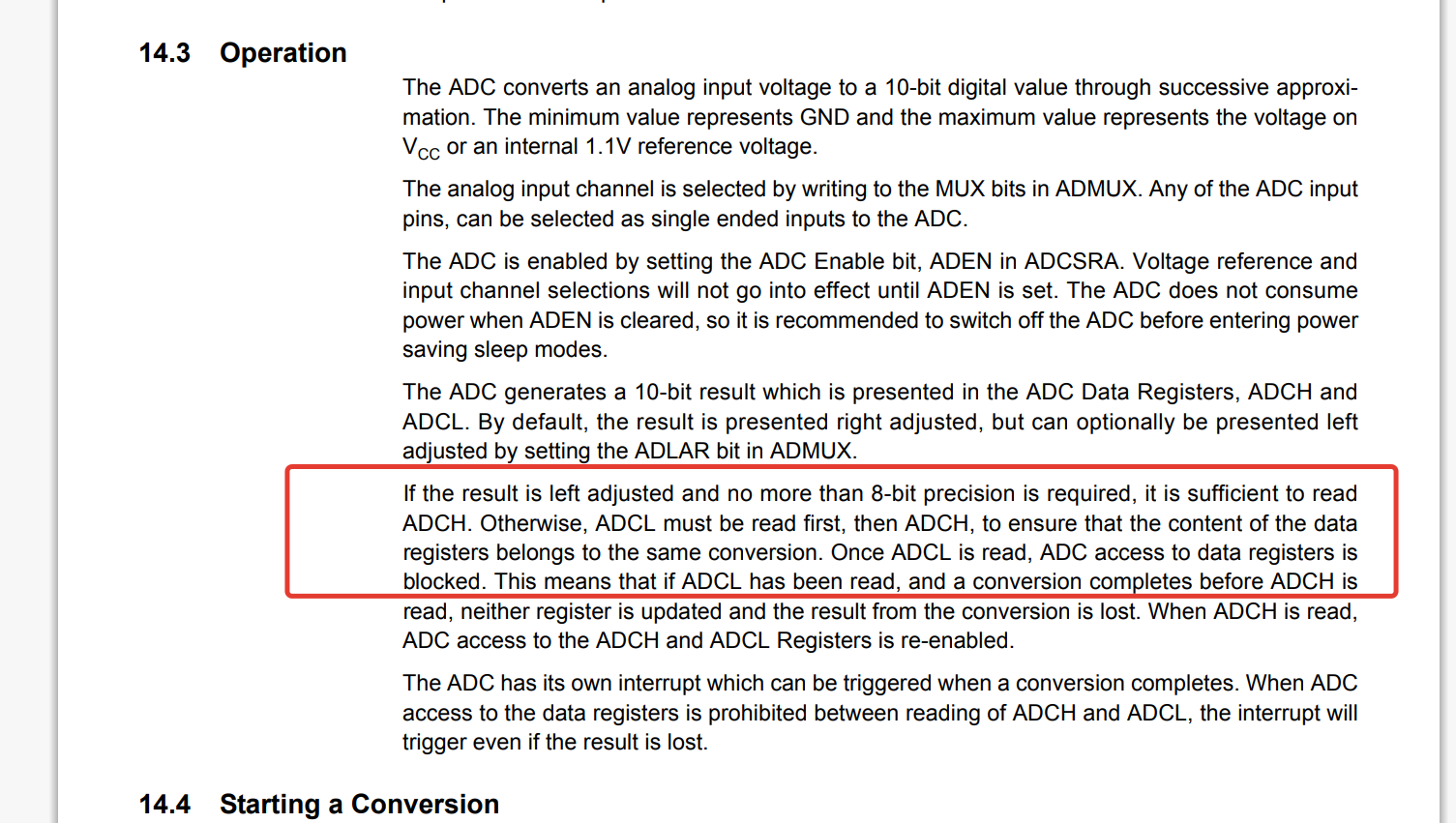

Фактически нет, так как работает только если отбросить (а точнее не читать совсем ADCL).
Моя версия протеуса:
Если нужно, можно скачать у меня из облака:

Схема практически такая же как и в #1

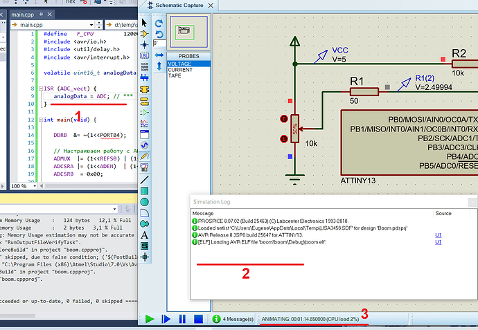

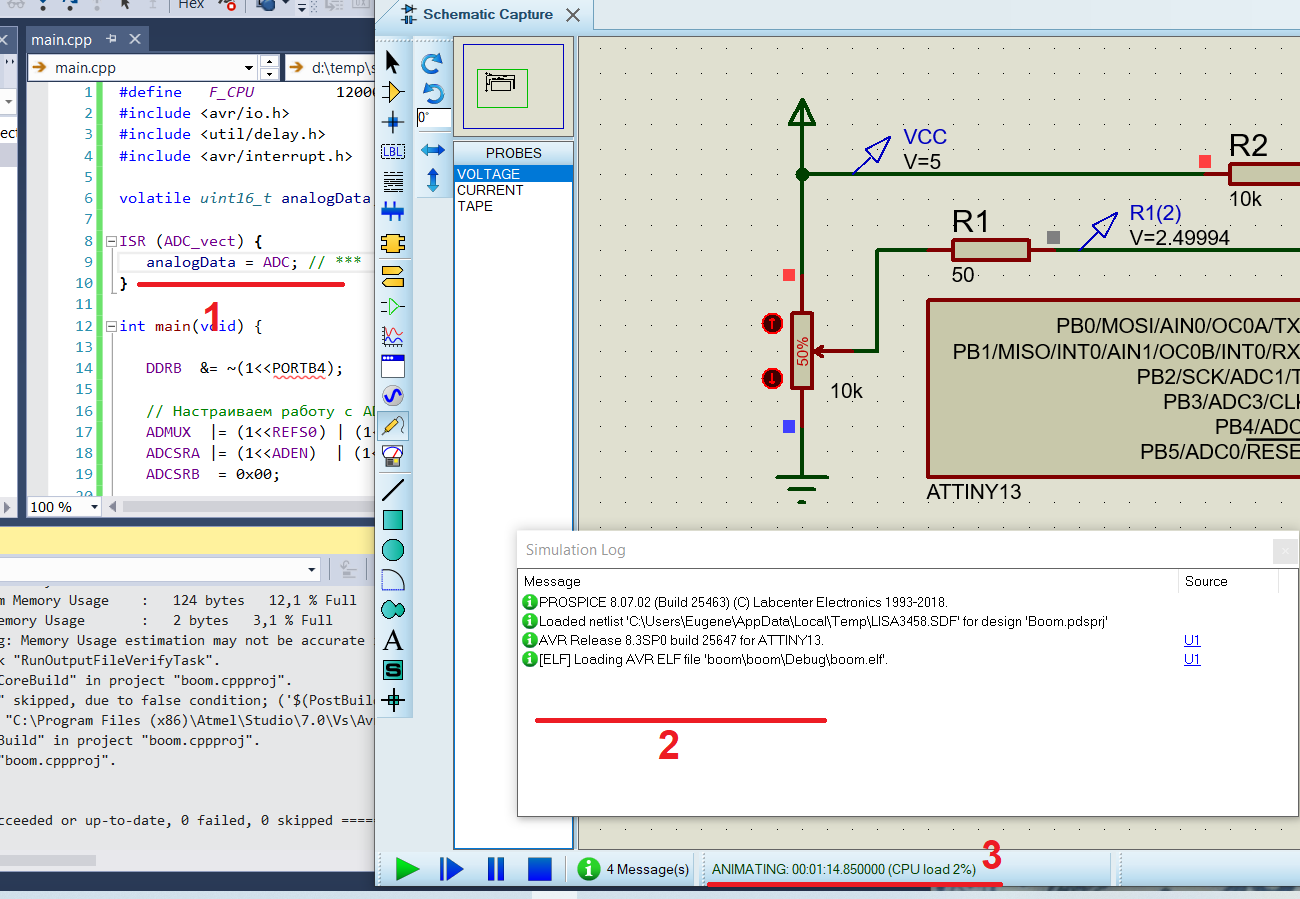

Вот, хотите верьте, хотите - нет, но я внёс одно (ОДНО!) изменение в код и у меня всё работает. Изменение (№1 на картинке) – читаю регистр ADC сразу. Как видите журнал чистый (№2), хотя симуляция идёт уже давно (№3).
Видел, что Вы и сами прбовали такое изменение, но … у меня тут два варианта:
  1. или Вы пробовали это изменение, забыв что что-то ещё уже поправлено;
  2. или в Вашей версии протеуса модель 13-ой кривая.
Попробуйте в чистую копипастнуть код из первого сообщения в студию, поправить в нём одну строку как у меня и запустите. Если не заработает, значит у Вас кривая модель.
Кстати, пока не поправил эту строчку, у меня было то же самое сообщение, что и у Вас и лезло постоянно.

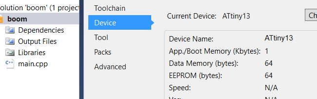

ЗЫ: Вы в атмел студио выбирали Attiny13 или Attiny13A?
Но, у меня ж работает. Если никак, то разница только в версии протеуса, могу предположить, что модель кривая.
Кстати, если не секрет, зачем Вам фрираннинг? Я как-то заметил, что так часто обычно не нужно и ставлю автотриггеринг по таймеру.
13 - как Вы сказали

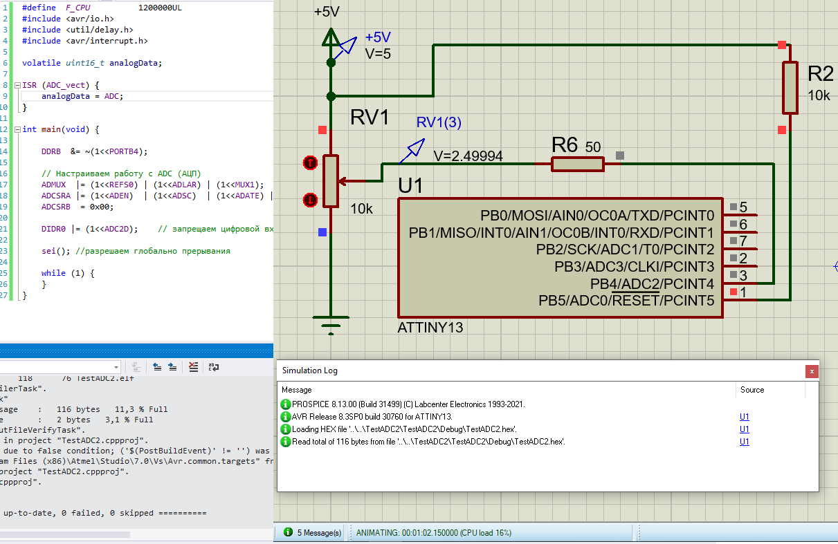

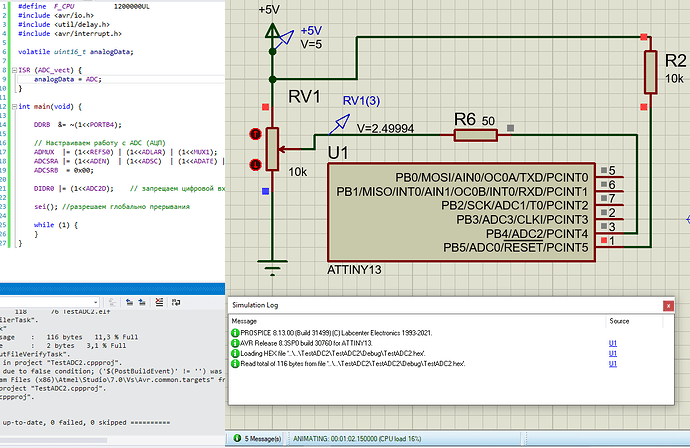

Действительно вот так всё работает:
Я еще с предделителем “игрался”, может это как-то повлияло…

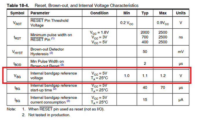

Настроена внутренняя опора 1.1В
Туплю - не могу формулу составить вычисления напряжения на входе АЦП по его значению… )))) Памаггите ))))
вон оно че, читать надо сначала младший и тока потом старший, иначе блок.
//  mvRefference - опорное напряжение в милливольтах
//  divider - 1024 (или 512 если 9 бит - это бывает на 85-ой тиньке)
//  value - попугаи, снятые с АЦП
//  результат в милливольтах
Vmv = (mvRefference * value + divider / 2) / divider;
