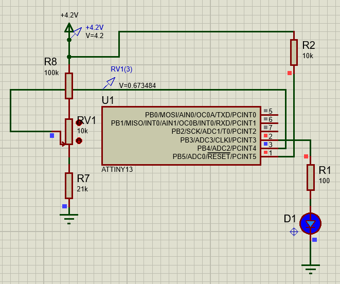

Attiny13 и ADC
Что-то у меня не получается. Может вопрос не правильно задаю?
У меня входное напряжение от 0 до 5В, опорное 1.1В.
АЦП принимает значение от 0 до 1023. Как вычислить напряжение (4В, например) при этих условиях? Или так нельзя? о_0
Это в простейшем случае.

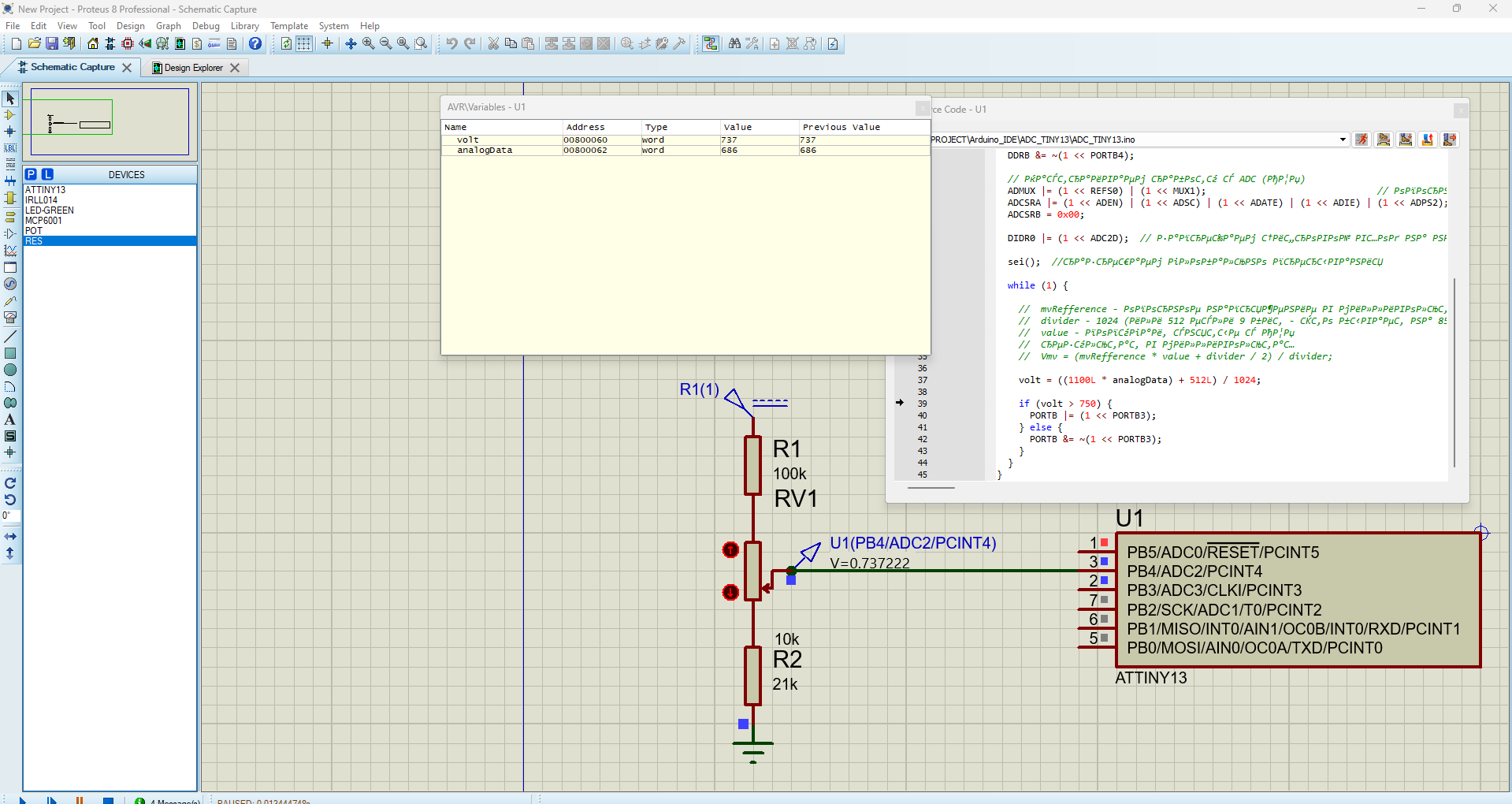

Светодиод на порту PB3 загорается если значение в IF выставить в 43110 и тухнет, если выставить 43120.

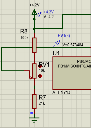

Но этого не может быть! На входе протеус показывает напряжение 0.673484В.
Считаем по формуле какое значение АЦП должно ожидаться на выходе:
1100 → 1023
673 → X
X = (673 * 1023) / 1100;
X = 627;
Подставляем в формулу:
volt = (mvRefference * value + divider / 2) / divider;
volt = (1100 * 627 + 512) / 1024;
volt = 674;
674, а условие срабатывает только при 43120.
Капец какой-то…

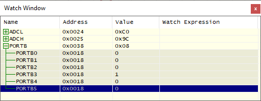

Если отбросить ADCL (оставив только ADCH), то при входящих 0.9 В порог срабатывания 220…230. Бррррр…
Голова кипит (и даже побаливает)…
Ну, в том, что у Вас там бешенные тыщщи, Вы сами виноваты. Что у Вас делает бит ADLAR в строке 20? Уберите нахрен, будет нормальный результат. Зачем Вы его взводите? Он же форматирует результат влево! Его тогда не так читать надо!
Другое дело, что это не единственная ошибка - оно у Вас срабатывает один раз. Нет фрераннинга. Дать Вам нормальную настройку АЦП? Или проспитесь и сами сделаете?
Лишним не будет ))
Я уже в отладке протеуса начал разбираться )))
Ну, ADLAR убрали? Нормальные числа стали?
Да! Ура! ))) Спасибо огромное!

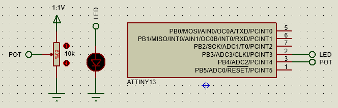

Ну, я на схеме не стал мудрить с делителем – просто запитал потенциометр от 1.1В, также нагло воспользовался тем, что в протеусе светодиоды как рукописи – не горят и упростил схему донельзя:
Всё отлично работает при 50% на потенциометре светодиод ещё не светится, а уже при 51% – включается.
Код, в целом Ваш, чуток подправил и причесал
