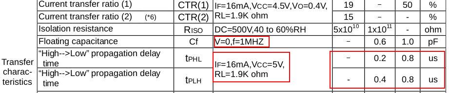

На высоких скоростях фототранзистор долго открывается от светодиода с малым If …
Я такое проходил на личном опыте …
Я максимумы в дш не смотрел… глянул картинку из дш со схемой подключения - там 100 Ом… может они от 3.3 запитывались …
Нууу… Если верить даташиту, для ЭТОГО оптрона (PC457) 115200 (11.5 KHz) не такая уж и частота. :slightly_smiling_face:
Можно, конечно, и 330 Ом резюк поставить, но не думаю, что это существенно изменит качество передачи.
В данном случае, имеется ввиду. Но 100 Ом уж точно - “перебор”.
А с какими оптронами? Может с относительно “низкочастотными”?
У меня в блоке управления “радиохозяйством” этих оптронов, как у дурака игрушек. :slightly_smiling_face:
Ни с одним подобных проблем не было.
Но все оптроны ставил “высокочастотные” по-умолчанию.
А не 115кГц часом? :roll_eyes: Но всё меньше мегагерца :slightly_smiling_face:
