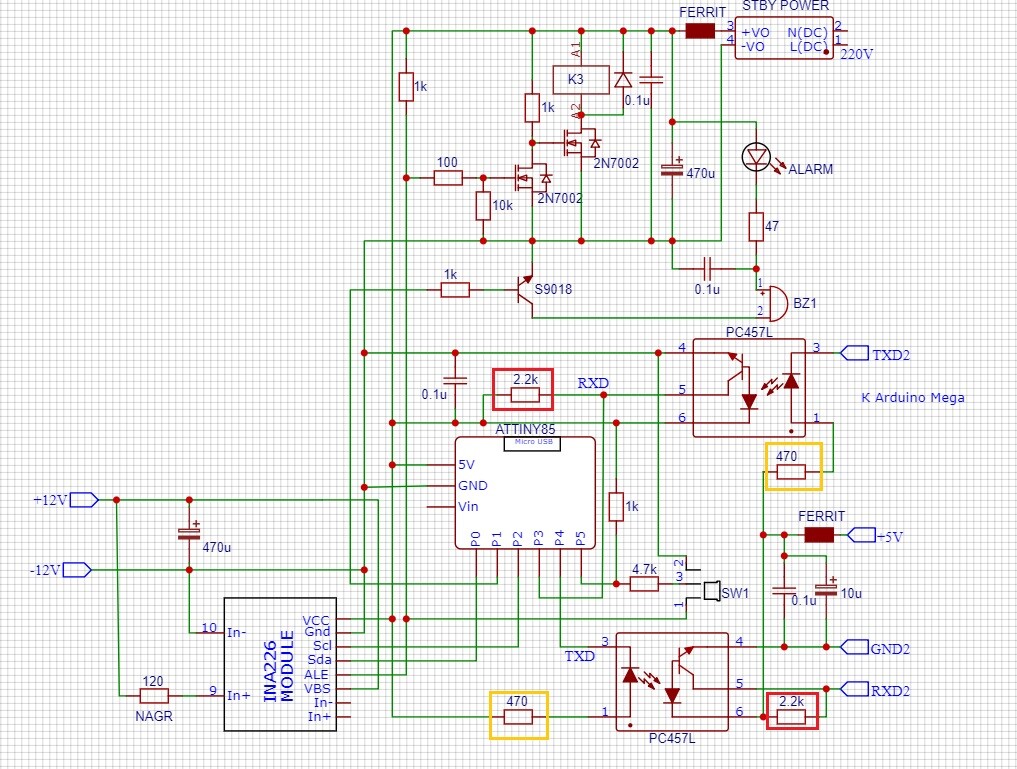

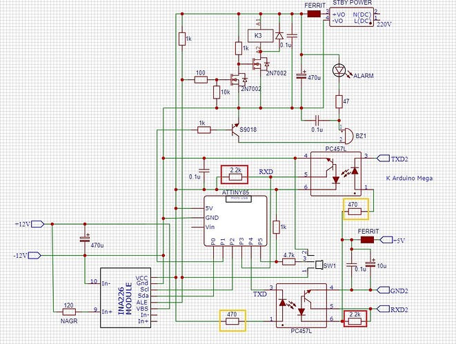

Походу, я снова наступил на старые грабли с гальванической развязкой UART.. :cry:
Только проблема, скорее всего другая - пока предполагаю, что велики (или малы :roll_eyes:) номиналы резисторов (выделено красным), да и “жёлтые” тоже под вопросом.
Номиналы выбирал практически “от фонаря”..
Вероятно, на более высоких скоростях банально “не хватает тока”.
Попробовал подключить схему к компу без опт. развязки, через адаптер USB/TTL - 115200 без проблем!

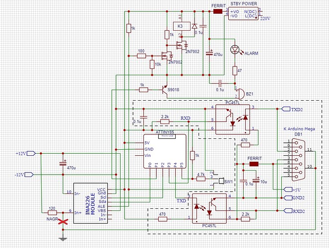

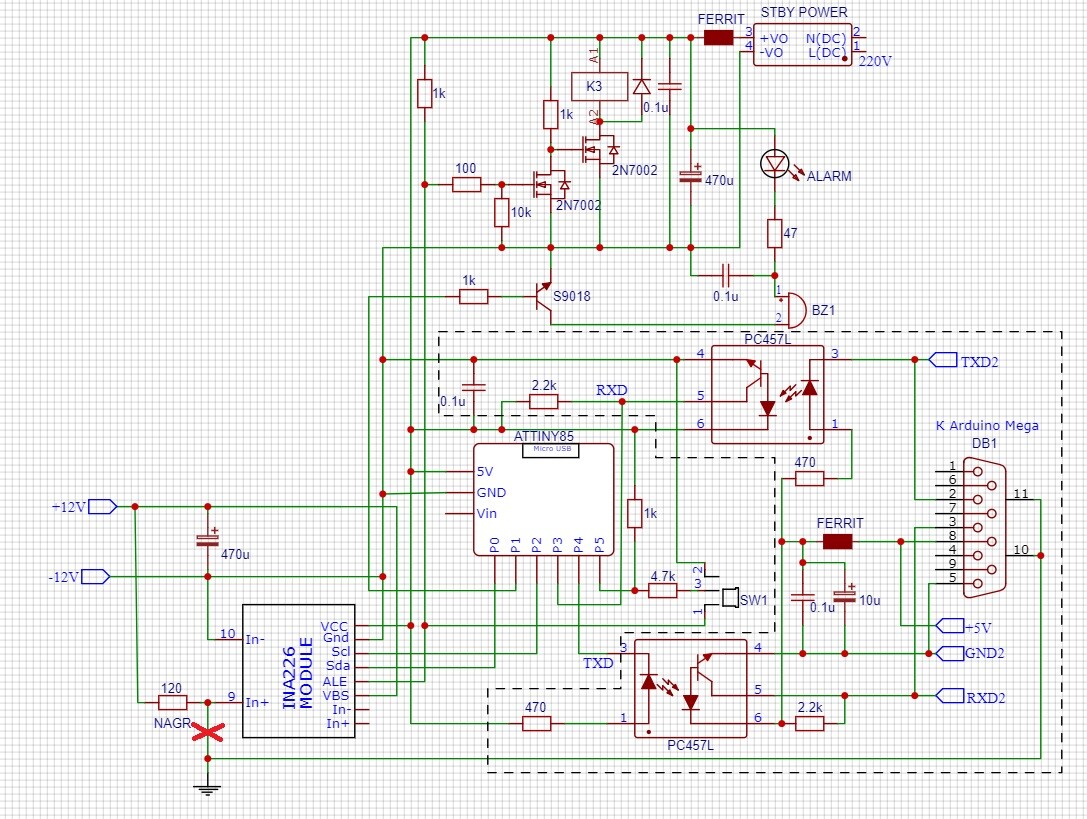

Ну если Вы готовы обсудить проект в целом, выкладываю схему модуля управления БП.
Силовая часть в данной схеме представлена БП 12V. В оригинале это высоковольтный БП (2KV).
Фрагмент схемы, выделенный пунктиром, находится на отдельной плате.
И в данный момент GND собственно БП с платой контроллера не соединён (там где “крестик”).
В процессе “дорисовки” схемы, появилась мыслЯ - а не тут ли причина проблемы?
В отсутствии соединения с GND БП.
Корпус разъёма DB9 гальванически соединён с “медью” платы, но в данный момент “висит в воздухе”..
Хотя эта “земля” и не выходит на другой конец кабеля (разъём RJ45), но вполне возможно соединена с “экраном” кабеля.
Не является ли, случаем, эта “недоработка” банальным источником помех?
Сейчас проверить нет возможности, вечером начну с этого “пункта”.
Возможно, проблемы с питанием или есть помеха.
При подключении USB подключается 5в от компьютера, поэтому ситуация улучшается
Проверьте источник +5в.
Добавьте по конденсатору, ~10uF, возле тиньки и возле модуля.(желательно low esr)
Резистор 2.2к (на RXD) увеличьте до 5- 10 кОм
470 Ом много для светодиодов опторазвязки. 100 Ом пробуйте.

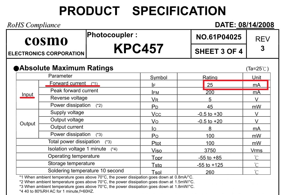

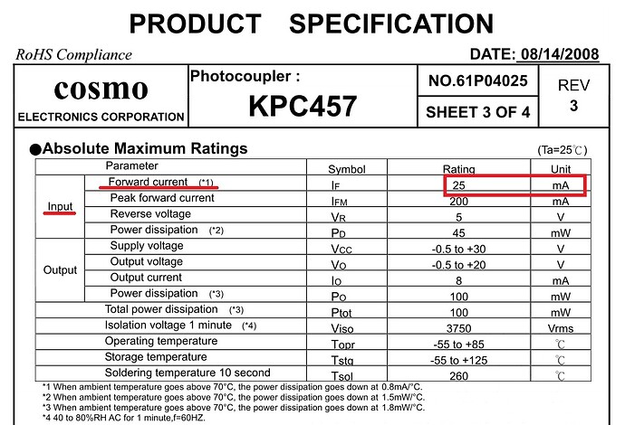

Максимальный ток для каждого отдельного вывода ATtiny85 составляет 40 мА,
Мда… Ничего нового. :slightly_smiling_face:
е. 5v - 2v(падение на светодиоде)= 3v \ 470 = 0.6 ma. это мало
там, скорее всего, инфракрасный стоИт, на ём падение меньше
2v это для примера, а так померить реальное падение напряжения на диоде и рассчитать резистор по номинальному току из даташита. Если у ТС работает ну и ладно.
тут ты немножко не прав, светодиод он же как стабилитрон работает значит надо (5 - Vстаб.(1.7) )/100 = 33ма (максимум)
по конкретно твоей оптопаре надо уточнить сколько там напряжение составляет, но выходить надо на эти 25 ма, о чём командир видимо и подсказывал
а ты ожидал чего-то нового?
Гм.. А я не ошибаюсь в том, что 33 > 25 ? :wink:
Мдаааа.. Тушите свет!
3 / 470 = 0,006 А.
0,006 А = 6 мА.
ну пин то не сгорит, а в импульсе твоя оптопара держит больше, ради эксперимента померь напряжение стабилизации, просто интересно инфракрасный там диод или нет, в сторону красного напряжение меньше, в сторону синего больше
А даташит -то глянуть… - 1.7V
А мне вот больше интересно, почему старая версия Core не работает через оптопару, но работает по USB/TTL.
