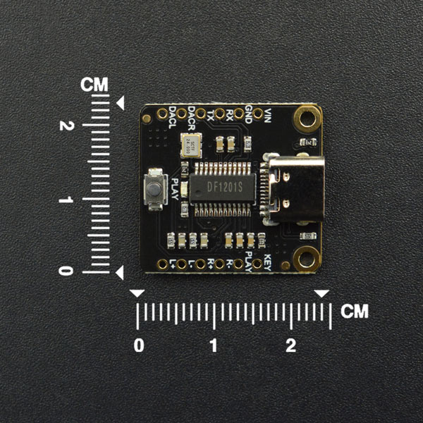

вот вам готовый плеер с спи-флешем, как вы хотели.
Вся плата размером дюйм х дюйм
К ней даже микроконтроллер не нужен, только аудиоусилитель
Спасибо. как для первого варианта выход.
он и для второго пойдет, если добавить микроконтроллер. Флешка там 128 Мбайт, если файлы не длинные - много войдет

С первой версией определился, будет на “Dfplayer mini mp3 player module for arduino”, но без ардуино, управление переключением/громкостью достаточно.
Для второго варианта нужен теперь только скетч, чтобы ардуино мини управлял Dfplayer mini по заданной логике.
Или вместо arduino+Dfplayer mini написать скетч для esp 32 у них встроенная spi flash.
