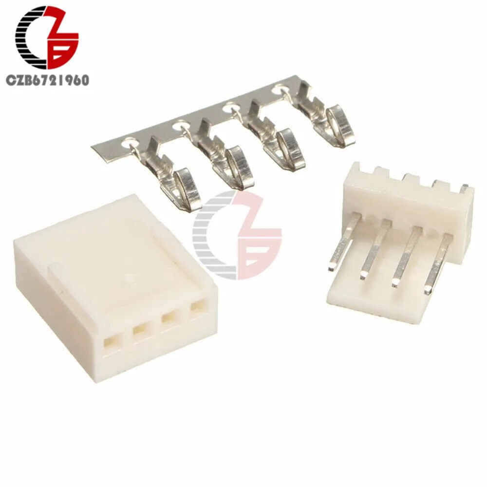

Садман! Я полагаю, что на такой разъем безопасно подавать 5А долговременно. Постарайся обеспечить плотность тока везде менее 5А на кв. мм.
Я бы - так сделал, даже в автомобиле. Если же 5А не постоянная, а периодическая нагрузка, то даже задумываться бу не стал. На одножильную классическую витую пару AWG 20 я бы тоже спокойно повесил 5А. На многожилку - не стал бы, просто сдвоил бы питание на свободные пары. И, конечно, сдвоил бы И Vcc и GND. :wink:
Если тебе интересно то, как сделали бы твои коллеги, то я ответил.
Критерий истины - практика ( (с) г-н Ульянов, вроде как?). Если не уверен - собери стенд с нагрузкой в 5А и повесь на сутки. Огнетушитель рядом поставь, кошму и ведро с песком :wink: :wink: ;). Я - на 100% уверен в безопасности такого подключения питания. Теплым - будет, не более того.
Я уже вчера провода 20AWG, срезанные с компьютерного БП, пустил попарно в коннекторы и контакты соединил перемычкой из жилы 1.5кв (меньше под рукой не нашлось). Как дособираю (неторопливо) девайс - запущусь, напишу.
Вопрос-то не в сечении провода. Там и штыри в разъеме достаточно толстые. А вот как обеспечивается контакт? Тоненькая (очень тоненькая) пластинка-язычок прижимается к штырю дай бог если чуть сильнее, чем торцом. Сила прижима никакая, потому что язычок не пружинный - тонюсенькая жестянка. Пару раз переткнуть - и все, привет неконтакт, пошел разогрев, разъем поплавился. Дело хозяйское, конечно, но я бы лучше молекс воткнул, пусть он громадный, зато мощный ))
Вот и узнаем что почем. Как-то же производитель обещает 3A на контакт…
Если что - пластины там такие:

У таких площадь контакта получше, но все равно не верю )))

Запустил через разъём WF-4 две VCC и две GND. Гонял конструкцию с ограничением в 4А, ничего не пыхнуло. Но, оказалось (внезапно, как всегда), что сама СВД матрица неплохо греет замкнутый объём при данном потреблении.
Снизил яркостью до 3A (во WLED есть такая настройка), использую, радуюсь, перегрева и плавления разъема не наблюдаю.
Так что можно сказать, что WF-4 по 1.5-2A на контакт тянут.
