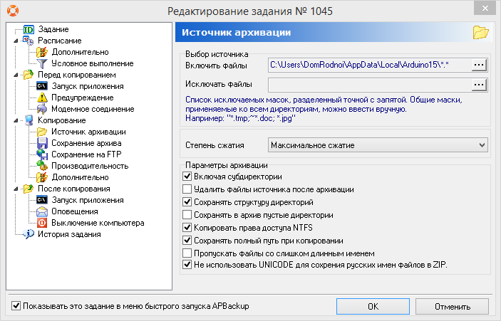

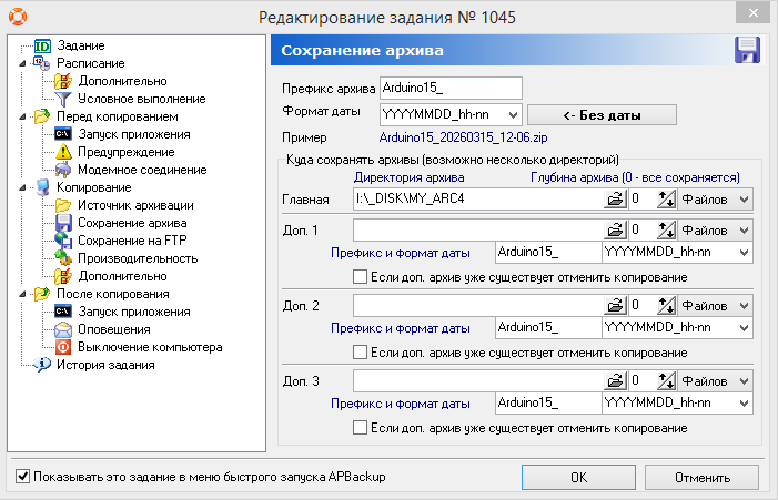

Есть такая архиполезная программа APBackUP.
Я купил её в далёком 2016 году.
В эту программу вводится набор заданий. В задании прописываются: источник архивации, сохранение ZIP-архива и многое - многое другое. Архив можно сохранять в три места, можно задать шаблон имени архива так, чтобы в имени архива прописывалать дата создания, можно задавать цепочку заданий. В архиве хранятся пути архивируемых файлов.

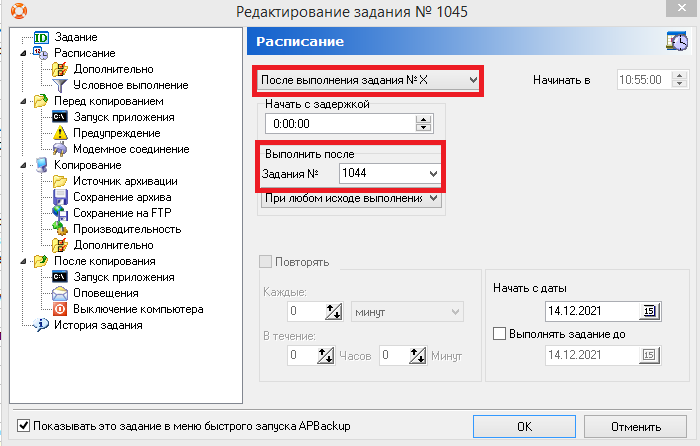

“Модемное соединение” - это сурово! :slightly_smiling_face:
1045е задание. Охренеть! Вот это я понимаю “дотошный”… :smiley:
Задания нумеруются автоматически при добавлении. Если список заданий ещё пустой, то первому заданию присваивается номер 1001. Номер задания можно менять, но не из программы, а в специальном файле конфигурации, в котором хранятся настройки заданий. Номера заданий нужны, если пользоваться механизом цепочек заданий.

FileSourceMask=C:\Users\DomRodnoi\AppData\Local\Arduino15\*.*
В одном задании можно указывать несколько путей - источников архивации:
c:\POST_354\*.xls;c:\POST_354\*.xlsx;D:\ZALIWKA\*.xls;D:\ZALIWKA\*.xlsx
Очень удобно то, что, например, вот этот фрагмент: c:\POST_354\*.xls заставляет архиватор архивировать все xls - файлы, которые находятся не только в папке POST_354, но и во всех её дочерних папках.
