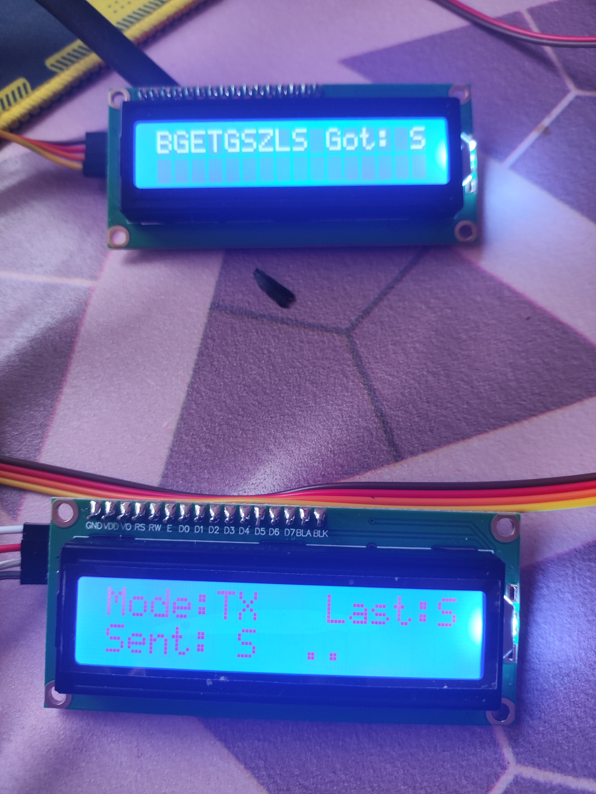

Беспроводной телеграф на nrf24
Ошибка “неизвестного символа” пропала. Но, появилась точка, потом другая. И сообщение Sent: не пропадает.
На экране приемника переданные буквы стирают первую строку, на которой отображается режим работы- приемник

Последний код почти во всем удовлетворяет мои хотелки. )) Но, пробелы(паузы между буквами и словами) пропали
товарищ не отвлекайтесь! сын взрослеет, а время идет)))
а в прошлом коде они были ?
были. У Вас есть оригинальный код? я вчера выложил ссылку на автора проекта, но нечаянно стер ссылку на сам код.
Сейчас не могу отредактировать свой топик, можно было бы поместить первоначальный код в него.
Также была минимальная пауза между вводом букв подряд. Сейчас не позволяет подряд отправлять последовательность букв, без ожидания отображения на экране последней отправленной буквы

// ПОЛНЫЙ ИСПРАВЛЕННЫЙ МАССИВ (40 элементов)
String morse_codes[] = {
char* symbols[] = {
  "A", "B", "C", "D", "E", "F", "G", "H", "I", "J", "K", "L", "M", "N", "O", "P", "Q", "R", "S", "T", "U", "V", "W", "X", "Y", "Z",
  "1", "2", "3", "4", "5", "6", "7", "8", "9", "0",
}; // Убрал лишний пробел из конца, т.к. индекс 40 теперь не нужен (массив от 0 до 39)
byte i = 0;
// byte j = 0; // j больше не нужен
unsigned long timer_backlight = 0;
unsigned long timer1_backlight = 0;
unsigned long timer = 0;
unsigned long cycle_time = 0;
unsigned long timer1 = 0;
String symbol = "";
String last_transmitted = ""; // Для хранения последнего переданного символа
byte command = 0;
const uint64_t pipe = 0xE8E8F0F0E1LL;
boolean buttonWasUp = false;
boolean buttonIsUp = true;
boolean symbol_end = false;
boolean wrong_symbol = false;
boolean Button_switch = true;
boolean transmitter = true;
boolean screen = true;
// Пины для светодиодной индикации
const int LED_TRANSMIT = 5;  // Светодиод режима передачи
const int LED_RECEIVE = 6;   // Светодиод режима приема
#include <Wire.h>
LiquidCrystal_I2C lcd(0x3F,16,2); //адрес другого дисплея 0x27. 16,2 - количество столбцов и строк
#include <SPI.h>
#include "nRF24L01.h"
#include "RF24.h"
#include "printf.h"
RF24 radio(9,10);
//функция включения дисплея
void turn_on() {
  lcd.display();
  lcd.backlight();
//функция выключения дисплея
void turn_off() {
  lcd.noDisplay();
  lcd.noBacklight();
// Функция обновления индикации режима работы
void update_mode_indicators() {
  if (transmitter) {
    digitalWrite(LED_TRANSMIT, HIGH);
    digitalWrite(LED_RECEIVE, LOW);
    digitalWrite(LED_TRANSMIT, LOW);
    digitalWrite(LED_RECEIVE, HIGH);
// Функция отображения статуса на LCD
void show_status() {
  lcd.setCursor(0, 0);
  lcd.print("Mode:");
  if (transmitter) {
    lcd.print("TX ");
    if (last_transmitted != "") {
      lcd.setCursor(10, 0);
      lcd.print("Last:");
      lcd.setCursor(15, 0);
      lcd.print(last_transmitted);
      lcd.print(" "); // Добавляем пробел, чтобы стереть возможный старый символ
      // Если last_transmitted пусто, очищаем остаток строки, где мог быть "Last:X"
      lcd.print("          "); // 10 пробелов
    lcd.print("RX ");
    // Очищаем остаток строки от возможного "Last:"
//функция передатчика
void transmitter_() {
  buttonIsUp = digitalRead(3);
  if (!buttonIsUp){
    timer = millis();
    delay(20);
  while (!buttonIsUp) {
    tone(2, 550);
    buttonWasUp = true;
  if (buttonWasUp) {
    cycle_time = 0;
    symbol_end = false;
    timer1 = millis() - timer;
    // Определяем символ (точка или тире)
    String newChar = (timer1 >= 150) ? "-" : ".";
    symbol = symbol + newChar;
    // Отображаем текущий набираемый символ - БЕЗ ОЧИСТКИ ВСЕЙ СТРОКИ
    if (symbol.length() == 1) {
      // Первый символ - пишем всю строку с префиксом
      lcd.setCursor(0, 1);
      lcd.print("Morse: " + symbol);
      // Добавляем только новый символ в конец
      lcd.setCursor(7 + symbol.length() - 1, 1); // 7 = длина "Morse: "
      lcd.print(newChar);
  if (!buttonWasUp) {
    cycle_time += 1;
    // Проверяем завершение символа (прошло 3 секунды)
    if(cycle_time == 30000 && !symbol_end && symbol.length() > 0){
      wrong_symbol = true; // Предполагаем, что символ неправильный
      // Ищем в массиве из 39 элементов (0-38, т.к. пробел исключен)
      for (int p=0; p < 39; p++){
        if (symbol == morse_codes[p]){
          Serial.println(symbol);
          last_transmitted = symbols[p]; // Сохраняем последний символ
          byte command = p;
          radio.write( &command, sizeof(command) );
          symbol_end = true;
          cycle_time = 0;
          wrong_symbol = false; // Символ правильный
          // Очищаем вторую строку перед показом статуса
          lcd.print("                ");
          // Показываем успешную передачу
          lcd.print("Sent: " + last_transmitted + "  ");
          delay(500);
          // Очищаем вторую строку снова перед возвратом статуса
          lcd.print("                ");
          show_status(); // Возвращаем статус
          break; // Выходим из цикла после нахождения
      // Если символ не найден
      if (wrong_symbol) {
        // Отправляем код ошибки (40, но мы его убрали, используем 39 как запасной)
        byte command = 39;
        lcd.print("                ");
        // Показываем ошибку
        lcd.print("Unknown symbol  ");
        delay(500);
        lcd.print("                ");
        show_status();
      symbol = ""; // Очищаем буфер символа
  noTone(2);
//функция приёмника
void receiver_() {
  // Управление позицией печати ТОЛЬКО во второй строке
  // Если дошли до конца второй строки (столбец 15), переводим курсор в начало второй строки
  if (i > 15) {
    i = 0;
    // Просто переводим курсор в начало второй строки
    lcd.setCursor(i, 1);
    // Очищаем вторую строку перед началом новой печати
    lcd.print("                ");
  //приём данных
  if (radio.available()){
    timer = millis();
    radio.read(&command,sizeof(command));
    Serial.println(command);
    // Если символ не код ошибки (39) и не пробел
    if (command >= 0 && command < 39) { // Принимаем только символы 0-38
      turn_on();
      // Печатаем символ в текущей позиции ВТОРОЙ СТРОКИ (строка 1)
      lcd.print(symbols[command]);
      i++;
      // Показываем полученный символ в статусе (первая строка)
      lcd.print("Got: ");
      lcd.print(" ");
  //выключение подсветки
  if (timer1 > 60000 && screen){
    turn_off();
    screen = false;
  //инициализация пинов кнопок и динамика
  pinMode(2, OUTPUT); //выход для динамика
  pinMode(4, INPUT_PULLUP); //кнопка смены режима работы
  pinMode(3, INPUT_PULLUP); //кнопка набора символов
  pinMode(8, OUTPUT); //дополнительный GND пин
  digitalWrite(8, LOW);
  // Пины для светодиодов
  pinMode(LED_TRANSMIT, OUTPUT);
  pinMode(LED_RECEIVE, OUTPUT);
  //инициализация радио
  radio.begin();
  radio.enableAckPayload();
  radio.openWritingPipe(pipe);
  radio.openReadingPipe(1,pipe);
  //инициализация последовательного порта
  //инициализация дисплея
  lcd.init();
  lcd.backlight();
  lcd.cursor();
  // Показываем приветствие
  lcd.print("Morse Telegraph");
  lcd.print("Initializing...");
  delay(2000);
  // Показываем начальный статус
  lcd.clear();
  show_status();
  update_mode_indicators();
  // Устанавливаем начальную позицию для приёмника во вторую строку
  i = 0;
  Button_switch = digitalRead(4);
  //Выбор режима работы
  if (!Button_switch){
    delay(100);
      transmitter = !transmitter;
      update_mode_indicators(); // Обновляем светодиоды
      if (transmitter) {
        if (!screen) {
          turn_on();
          screen = true;
          timer = millis();
        else{
          radio.stopListening();
        lcd.clear();
        show_status();
        // Очищаем вторую строку для ввода морзе
        lcd.print("                ");
      if (!transmitter) {
        radio.startListening();
        turn_on();
        lcd.clear();
        i = 0; // Сбрасываем позицию для новой сессии приёма
        show_status();
        // Очищаем вторую строку для вывода принятых символов
        lcd.print("                ");
  //режим передатчика
  if (transmitter){
    transmitter_();
  //режим приёмника
  if (!transmitter){
    receiver_();
на сегодня это точно все, пошел заниматься другой фигней)))
Спасибо большое!
ps Пробелы между словами(группами) так и не появились. Если, вдруг, у Вас появится время сегодня-завтра-на днях-… , пока сын не вырос, задам еще пару вопросов
я опасаюсь что я пробелы без сборки на реальном железе не починю.….
но зато появилась буква q)))
Изучайте вместе с ним.
