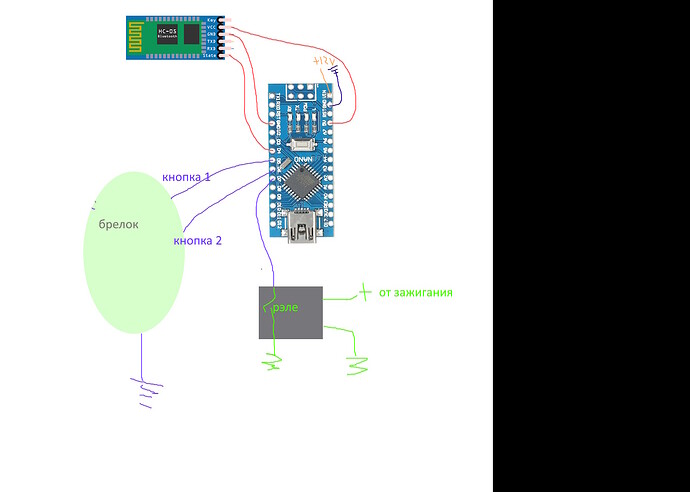

Доброго времени суток!
Прошу помощи с кодом для самоделки.
Хочу реализовать простой безключевой доступ в авто по принципу когда подходишь к машине телефон по блютусу подключается к блютус адапетру ch-05, и на кнопки брелка подается минусовой сигнал, машина открывается, отходишь от авто теряется связь с телефоном на вторую кнопку брелка подается минус и машина закрывается.
Собрал схему, начал писать код, есть затруднение как сделать так, чтобы условие после if выполнялось только один раз пока не будет выполнено следующее условие после if else, а то получается что на кнопку подается сигнал бесконечное количество раз

Еще сразу нужно делать безключевой угонный комплекс на ардуино. Чего людей мучать изучением кода.
Флажок завести и проверять его, в дополнение к условию.
то есть вы собираетесь оставить брелок сигналки в машине? А зачем вообще такая сигнализация?
брелок спрячу, подключение только по mac адресу , да и машину мою вряд-ли угонят)
Добавьте переменную “дверь_уже_открыта” и выставляйте ее в единицу, когда срабатывает условие в строке 22. И пока эта переменная не станет нулем - больше не проверяйте это условие.
Переменную сбрасывайте на ноль при срабатывании условия в строке 32

Не могли бы проверить правильно ли добавил переменную?
А представь, что ты уже едешь, а брелок связь потерял с телефоном, что будет?
Так есть же условие, что при включении зажигания код выполняться не будет
Это говнокод, нельзя так делать. Тем более использовать делеи по 15 секунд !!!
Причесанный говнокод с твоей хотелкой

Но лично я считаю - что это просто п#здец какой-то…
Рано тебе на сигнализации заглядываться, сначала научись мигать диодиком без использования delay().
