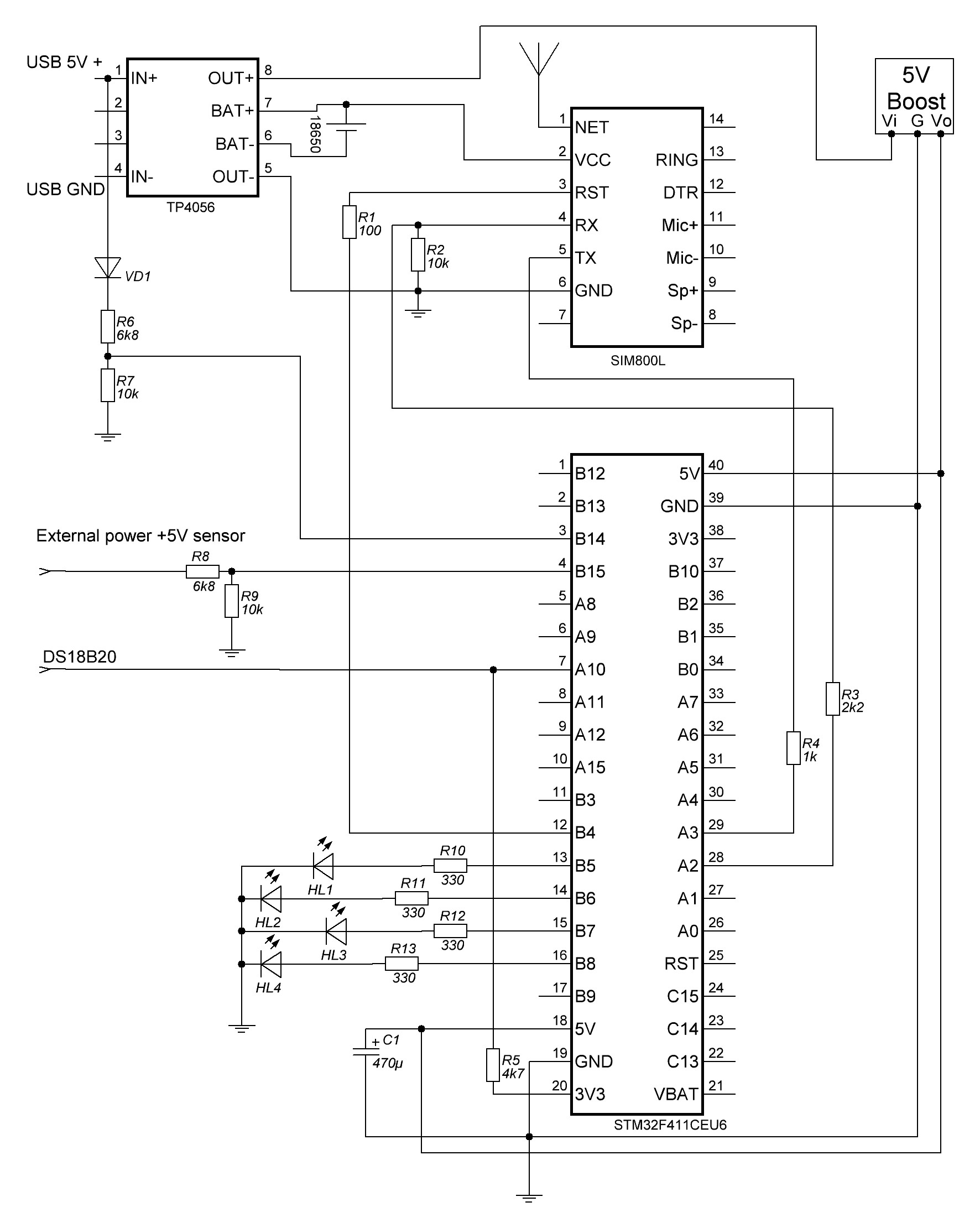

Занимает много памяти, тестировал на STM32F411CEU6.

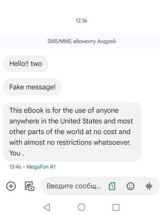

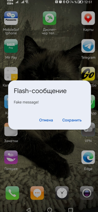

Лог модема SIM800L:
Спойлер
Start! CLK = 99999984
RCC->CR 0x3037c83
RCC->CFGR 0x100a
RCC->PLLCFGR 0x2440180c
DS18B20 ready
start modem units
loop begin
ATZ
OK
ATE0
ATE0
OK
ATV1
OK
AT+CMEE=2
OK
AT+CLIP=1
OK
ATS0=0
OK
AT+CMGF=0
OK
AT+CSCLK=0
OK
AT+CREG?
+CREG: 0,1
OK
AT+CSPN?
+CSPN: “MegaFon”,0
MegaFon
OK
AT+COPS?
+COPS: 0,0,“MegaFon”
MegaFon
OK
AT+CSQ
+CSQ: 18,0
18
OK
AT+CLVL=50
OK
AT+CBC
AT+CBC
+CBC: 0,99,4197
4197
OK
AT+CMGL=4,0
+CBC: 0,99,4197
OK
AT+CMGDA=6
+CMGL: 1,0,“”,32
07919702926033F1240B919702369149F60000522072516570210E53F45B4E07B5CBF379F85C7601
OK
7920****946 Short message.
OK
AT+CMGL=4,0
OK
AT+CMGDA=6
OK
AT+CMGL=4,0
OK
AT+CMGDA=6
OK
t = 26.000000
+CMTI: “SM”,1
+CMTI: “SM”,2
AT+CMGL=4,0
+CMGL: 1,0,“”,159
07919702926033F1440B919702369149F6000052207251655321A00500035E02019CEF31FAC402D5D9E971980532BFDD61F989050AC3E9E57598051297E7F3767ECE2EBBDD7935280DA2D7E76B765E0D9ADBCB7417488B4EDBD3A0F21C8D56BF41E837FD041AA3CB747B594E3F81ECE57518D402D9E7EA37485C2797E9207A78ED0225E7E837390C7297E92E50B52D57BFE7E813A8057287C768B7FA3D479F406FB83A4C3F81E6
+CMGL: 2,0,“”,117
07919702926033F1640B919702369149F60000522072516553216F0500035E0202DCE1313ACC0EB3406910FC6DA7BFE569FA5C1D06D9E7EA370BB40EAF41F6393D2C3FE940EEF7187D6281D865B23AEC0EABC320B93A2C3E81D66177981D6681C2707A791D6681EAECF438CC0299DFEEB0FCE40231DFEE3368DA9C8600
OK
AT+CMGDA=6
OK
7920****946 Noch’, ulica, fonar’, apteka, bessmyslennyj i tusklyj svet. Zhivi eshhjo hot’ chetvert’ veka - vsjo budet tak. Ishoda net. Umrjosh’ - nachnjosh’ opjat’ snachala, i povtoritsja vsjo, kak vstar’: noch’, ledjanaja rjab’ kanala, apteka, ulica, fonar’. Long SMS!
AT+CMGL=4,0
OK
AT+CMGDA=6
OK
t = 26.000000

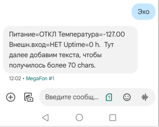

Использование - чтение и/или отправка пришедшего сообщения в обработку
Спойлер
			// вывести в лог прочитанные сообщения в расшифрованном формате
			// поскольку указатели на сообщение после удаления протухают
			// и мы не можем сразу удалить сообщение после отображения (оно не быстрое)
			// выводить будем по одному сообщению (нулевому)
			// а при следующем проходе удалять его
			static unsigned long timerReadSMS = 0UL; // таймер чтения смс из памяти МК
			static bool delReaderMsg = false; // флаг что удаляем
			if (((millis() - timerReadSMS) >= 3789UL) && (countPduMessages())) { // время пришло и сообщения есть
				timerReadSMS = millis(); // сброс таймера
				if (isMultiPart(0)) { // если сообщение многоблочное
					if (isFullMessage(0)) { // ждем пока все части загрузятся
						if (delReaderMsg) { // если надо удалить
							deleteMultiMessage(0); // удаляем многоблочное
							delReaderMsg = false; // сбрасываем флаг удаления
						} else { // если надо обработать
							printf("#RED#%s  %s\r\n", getSenderSMSmessage(0), getTextMultyMessage(0)); // выводим/обрабатываем
							delReaderMsg = true; // ставим флаг удаления
				} else { // сообщение из одной части
					if (delReaderMsg) {
						deletePduMessage(0);
						printf("#RED#%s  %s\r\n", getSenderSMSmessage(0), getTextSMSmessage(0));

Отправка сообщений, пока латиницы и только до 160 символов включительно.
Отправка русских сообщений в процесса.
Добавление сообщений в очередь отправки:
Спойлер
	// прописать номер центра сообщения оператора
	// в дальнейшем его можно брать из приходящих СМС
	// функцией unsigned char * getCentrSMSmessage(const unsigned char numMessage); // вытаскиваем номер центра сообщения из СМС
	setSCAnumberMNO((unsigned char*)"79202906331");
	// короткое сообщение латиницей // добавляем сообщение в очередь отправки
	sendUTF8toQueueSMSPDU((const unsigned char *)"7920*****46", classMessageNormal, (const unsigned char *)"Hello!! two");
	// длинное сообщение, обрежется до 160 символов // добавляем сообщение в очередь отправки
	sendUTF8toQueueSMSPDU((const unsigned char *)"7920*****46", classMessageNormal, (const unsigned char *)"This eBook is for the use of anyone anywhere in the United States and most other parts of the world at no cost and with almost no restrictions whatsoever. You may copy it, give it away or re-use it under the terms of the Project Gutenberg License included with this eBook or online.");
	// короткое всплывающее СМС // добавляем сообщение в очередь отправки
	sendUTF8toQueueSMSPDU((const unsigned char *)"7920*****46", classMessageFlash, (const unsigned char *)"Fake message!");

Схема и фото как это все в реальном железе работает.
Исправлена схема подключения модема и МК:
  • модем подключен напрямую к аккумулятору, минуя зарядку.
  • установлен конденсатор 470 мкФ на +5В питания МК.
Посмотрел схему модуля TP4056 с защитой, оказалось что он нагрузку коммутирует минусом.
GND всей схемы подключил к минусу аккумулятора.
Не очень понятно зачем. Теперь аккумулятор можно разрядить в 0?
Можно, но меня это не напрягает, основная задача устройства → максимально долго отработать от аккумулятора в случае потери питания. А раз в год/два выкинуть аккумулятор и поменять на новый меня не напрягает.
P.S. Вообще конечно зря я связался с этими TP4056, надо было самостоятельно впаять копеечный чип контроллера заряда.
Так защита на TP4056 настроена на 3.2 В (а то и меньше), а SIM800 при < 3.4 В просто отключится.
Рядом тема, TP4056 судя по симптомам не выдерживает на выходе скачки тока SIM800L, поэтому и подключил напрямую к аккумулятору.
