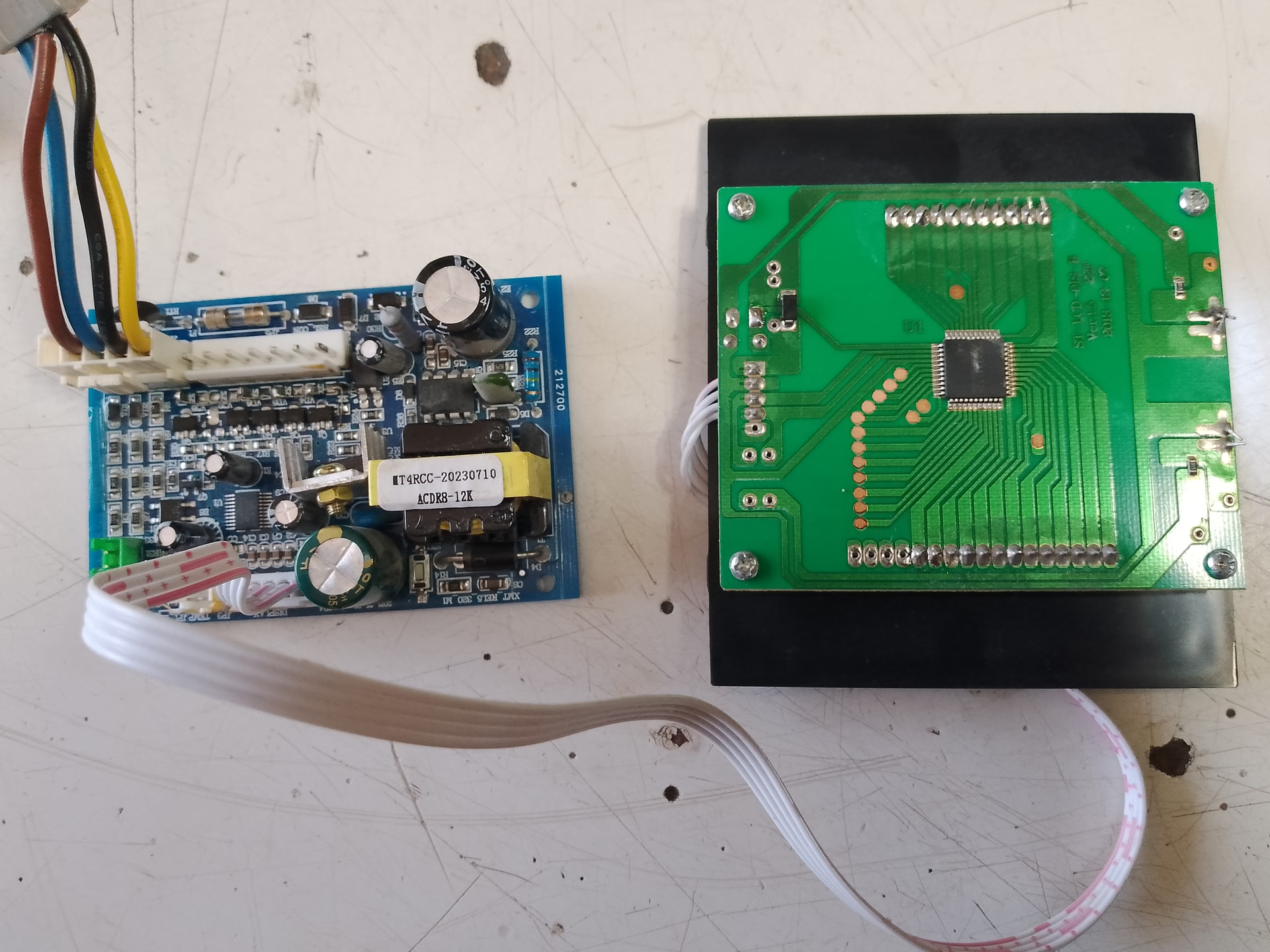

Библиотека для TM1726

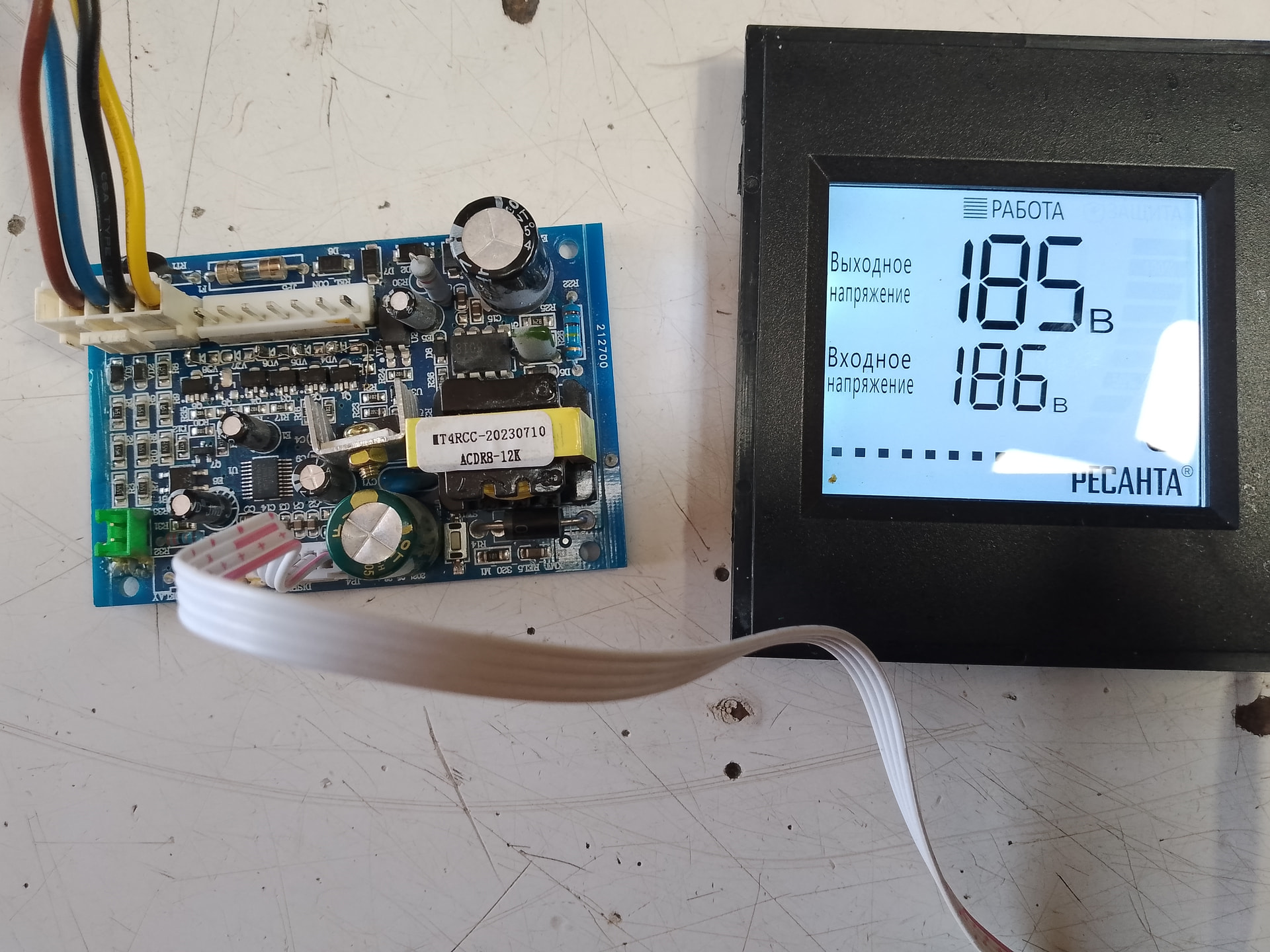

Есть LCD дисплей от стабилизатора “Ресанта” на чипе TM1726.
Нужна библиотека для создания конструкций на Ардуино.
Подобный дисплей , но светодиодный на TM1640 подключал. А с этим проблема.
ее нет в природе.

Адаптировать для Ардуино у меня мозгов не хватает
Посмотрел даташит, вроде ничего там особо заумного нету. Зайдите в "Ищу исполнителя, попробуйте заказать, наверняка кто-то откликнется. Особенно, если дисплей сможете как-то предоставить, чтобы было на чём отлаживаться.
Спасибо. ИИ помог. Дисплей принимает данные. Теперь осталось что бы показывал то что нужно. Думаю дальше разберусь.
