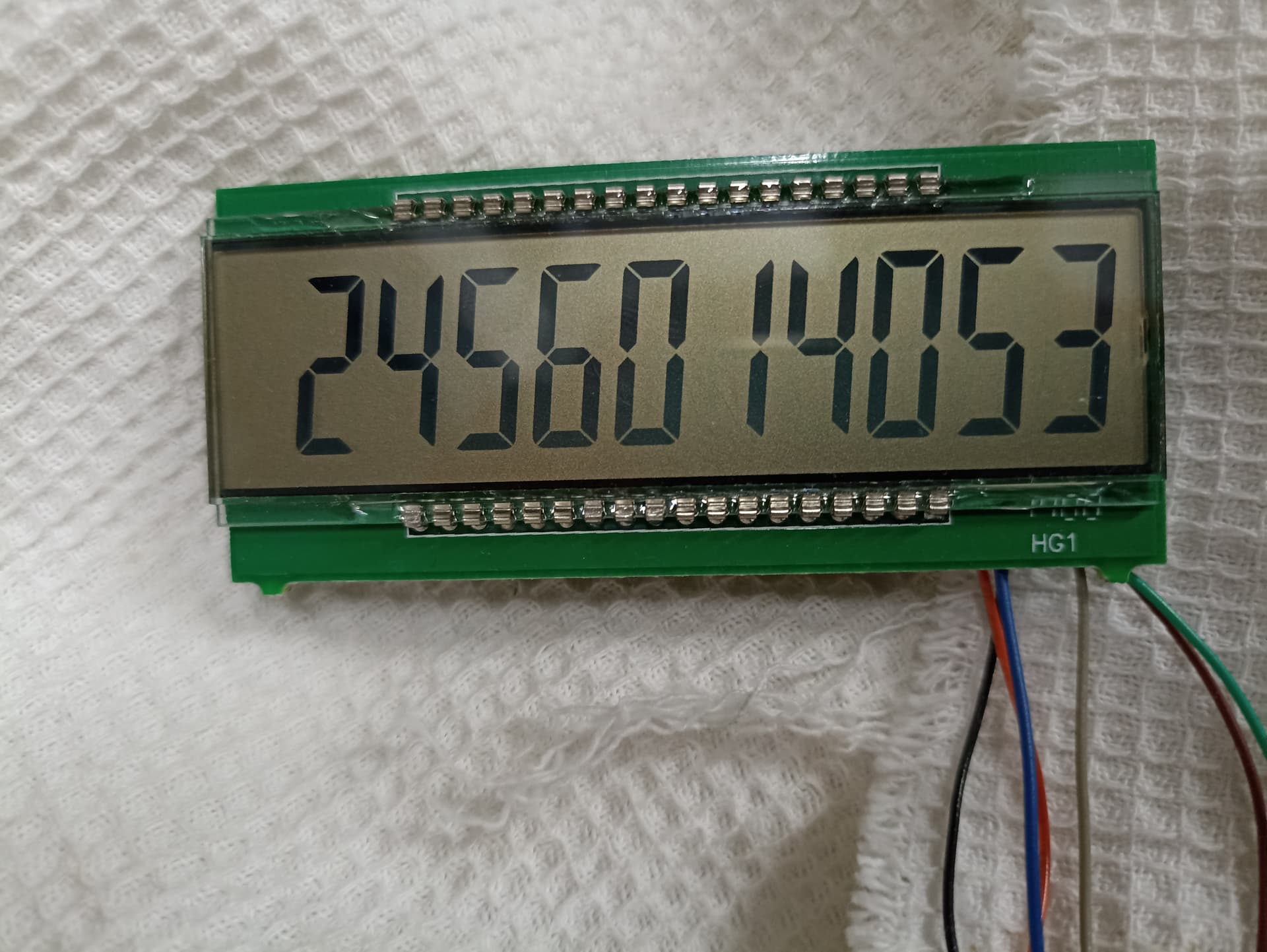

Пытаюсь портировать библиотеку на ArduinoIDE. ATMEGA328P.

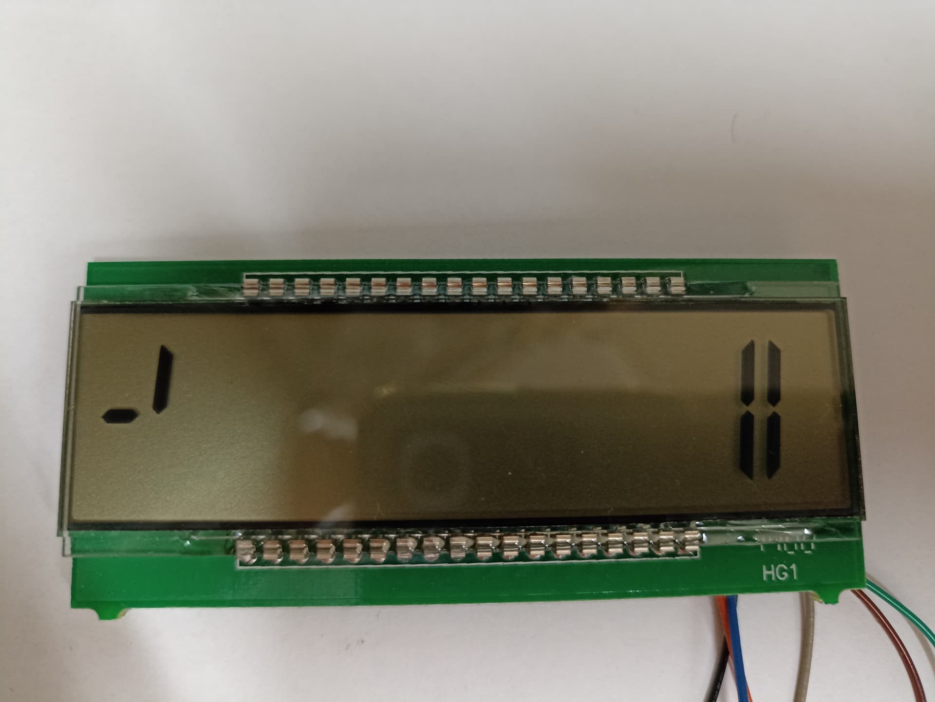

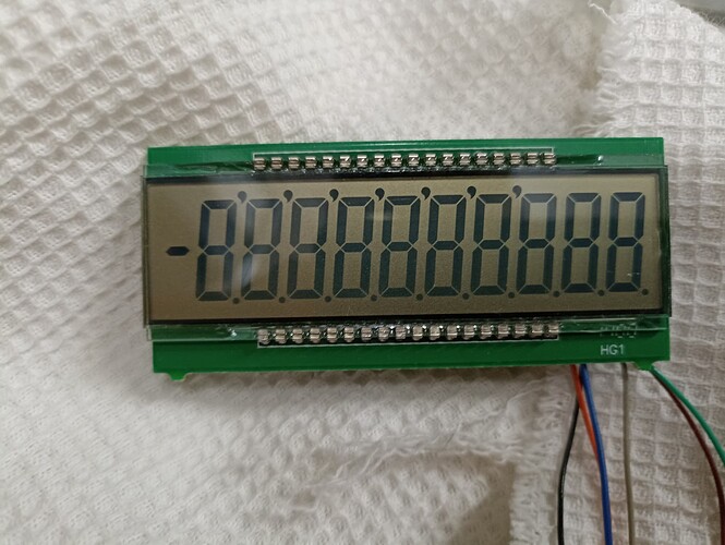

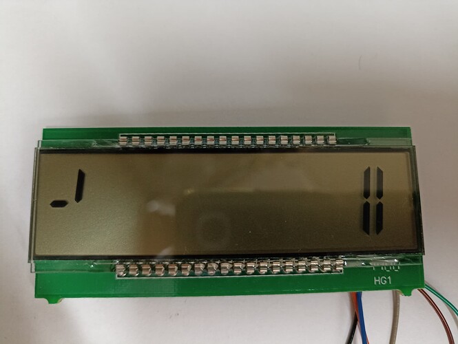

Работает только тестовый режим, (включение всех сегментов) и очистка экрана. При попытке вывести что-то вразумительное - на экране мусор.
В файле Display.cpp при объявлении массива PROGMEM заменил на const, так как намекал компилятор.
В папке Display то, что я пытаюсь превратить в библиотеку.
В папке LCD_Mercury_130K_Zlodey_v20200503 оригинальный проект AVR Studio

Может кто нибудь помочь довести это до ума?
Это платный заказ? - если да, то стоит перенести в специальный раздел форума.
Если же нет, то необходимо выложить все используемые библиотеки в виде кода непосредственно на форум, заставлять людей скачивать архив файлопомойки трактуется как неуважение к участникам
Если оригинальный проект от того же @Zlodey, что и у нас тут есть, попробуйте к нему напрямую обратиться, типа в личку или ещё как.
Хорошо.

Я обращался к нему. Он открещивается от ArduinoIDE как от ладана. А AVR Studio для меня пока слишком сложно.
Дисплей весьма интересный, очень контрастный, качественно сделан. Думаю я не единственный у кого он есть, таких кассовиков в кладовках миллион, для любительских самоделок самое то. Было бы не плохо допилить библиотеку, многим было бы интересно.
А в чем собственно проблема, что не работает?
Код для AVRStudio должен запускаться в Ардуино ИДЕ вообще без правок.
Это вот наоборот совместимости нет
У вас с массивами адресов и маски явно что-то не так. Смотрим первую строку обоих массивов:
Обратите внимание, что у всех сегментов, кроме G - одинаковый адрес и одинаковая маска.
Так не может быть.
В результате при выводе в первое знакоместо таких разных символов, как ‘1’ и ‘0’ - в буфер дисплея отправляется одно и то же.
добавка - обратите внимание что у вас эти массивы выше - обычные в оперативной памяти. А читаете вы их коде, как будто они в ПРОГМЕМ:
Возможно в этом проблема, буду читать как исправить.
В оригинале массив объявлялся так:
PROGMEM uint8_t Get_Segments={…
компилятор же сказал, что так не хочет. я попробовал поменять на const
не вижу никакого const в вашем коде
Но это не снимет проблему с тем, что у вас адреса и маски неправильные странные.
Возможно эти массивы не для вашего дисплея
Кстати. сколько знакомест на дисплее физически? Можете показать фото дисплея в тестовом режиме - то есть когда все сегменты включены?
пробую варианты с const, не получается.
С PROGMEM следующая ошибка:
C:\Users\User\OneDrive\���������\Arduino\libraries\Display\Display.cpp:18:30: error: variable ‘Get_Segments’ must be const in order to be put into read-only section by means of ‘attribute((progmem))’
C:\Users\User\OneDrive\���������\Arduino\libraries\Display\Display.cpp:39:30: error: variable ‘Segment_Addr’ must be const in order to be put into read-only section by means of ‘attribute((progmem))’
PROGMEM uint8_t Segment_Addr=
C:\Users\User\OneDrive\���������\Arduino\libraries\Display\Display.cpp:55:30: error: variable ‘Segment_Mask’ must be const in order to be put into read-only section by means of ‘attribute((progmem))’
PROGMEM uint8_t Segment_Mask=
exit status 1
Ошибка компиляции для платы ATmega328.
вот в упор не вижу, где вы пробуете const
надо было на
const uint8_t PROGMEM Get_Segments[]={…
Заработало!!!
Спасибо.
а… становится яснее
Первый разряд умеет показывать только “минус” для отрицательных чисел, что обьясняет странные маски в массиве.
Тогда поправьте ПРОГМЕМ и может быть и прокатит.
Признавайтесь, ничего другого не меняли в коде?
Менял дефайны типов переменных
typedef int32_t s32;
typedef int16_t s16;
typedef int8_t s8;
typedef uint32_t u32;
typedef uint16_t u16;
typedef uint8_t u8;
ну и отлично.
Обращайте внимание в коде, что в левую позицию можно вывести только “минус”, а цифры надо выводить начиная со второго знакоместа.
С подсказки v258 оно заработало . Сейчас буду разбираться корректно ли.
Да да.
а что там может быть некорректно, если цифры верные :slight_smile: Будете проверять, чтобы “2” с “5” не перепутать? :slight_smile:
