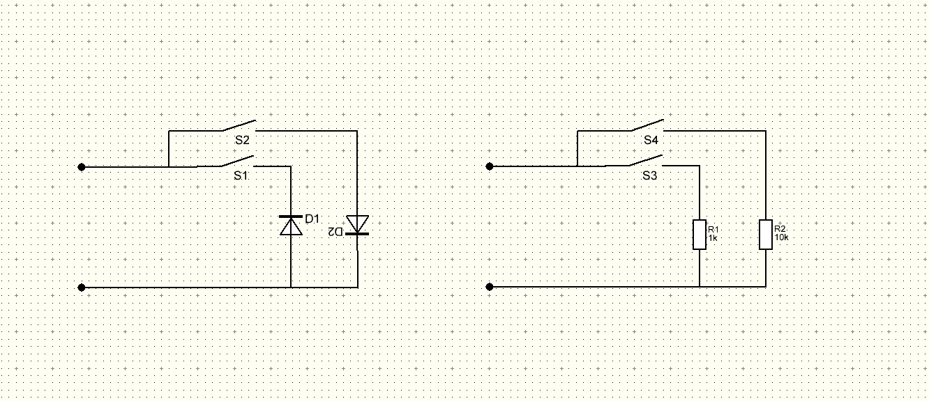

Биполярный ШД плюс два концевика, но всего шесть проводов для подключения, муки проектировщика)

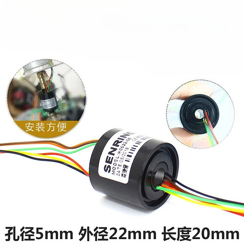

есть такой девайс

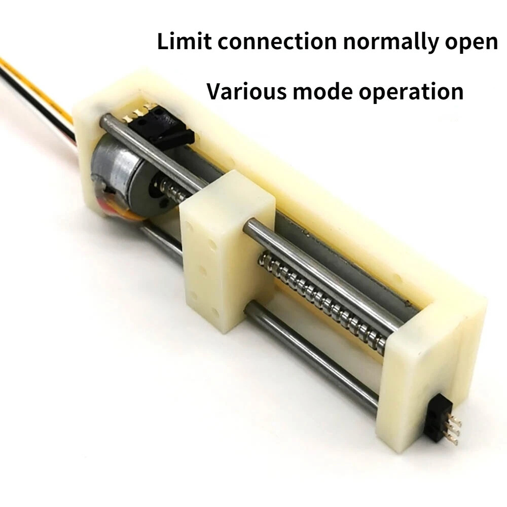

он находится на платформе и имеет возможность крутится на 360 гр. благодаря такой приблуде
дело не в них, это лирика , но как дон, должен проявить уважение.
вопрос от части риторический, 6 проводов в поворотном механизме, 4-ре занимает ШД и два остается на два концевика.
раньше обходились одним, но возникла нужда, знать о двух крайних положениях.

в голове, я сразу держал пару схем
но что то севши и налив, задумался… а есть ли еще альтернативы этому решению на сегодня?
есть мысли?
Как по мне, схема на резисторах неплохо будет. Добавить ещё один, к VCC, и, как “аналоговые” кнопки, на делителе - analogRead() - и, норм.
Как альтернатива , вместо резисторов на схеме - концевики замыкают цепи обмоток реле…
3 лайка
Поддержу @Дим-мычъ - на резисторах, включенных делителями, самый хороший вариант.
К схеме с резисторами добавить третий, который замыкает полностью открытое состояние, и получаем контроль обрыва линии, будет совсем по-взрослому.
